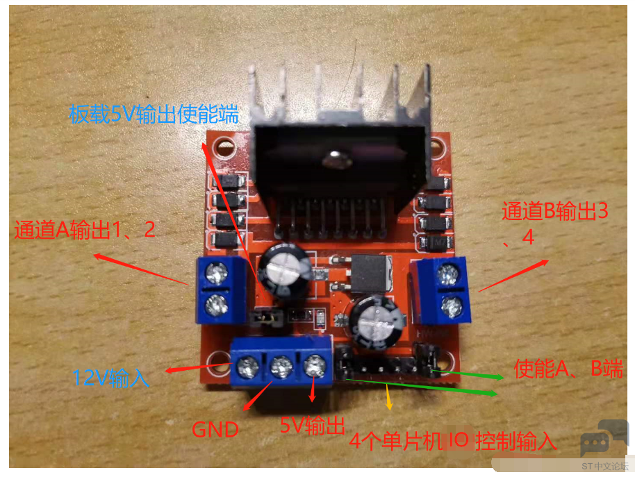

一、L298N电机驱动主要介绍
* y" G& W+ ^$ L主要I/O口* S8 C9 d% E) Z" f' L' f/ p+ u8 J
0 `' f6 t! O( s使能端ENA和ENB,控制输入端INA、INB、INC、IND,马达输出口OUT1、OUT2、OUT3、OUT4,5V输出(可以不接),还有一个板载5V电压,具体如下图所示:+ P% u5 g" T0 L% }" D$ P
1 u1 Y( j, J/ ?* p, |2 s- W 2L_$AX`QM3WZL$C~O@O3`KA.png % f/ P! u0 {; }% v( f
$ e8 m9 P4 x; ~6 w! f
二、控制实现功能
2 E7 z2 o8 c4 u' U$ y7 `对于L298N模块,直接给12V输入,接上地,就可以给整个模块供电了,之后就是通过控制单片机(这里用的是STM32f1)给4个输入端(INA、INB、INC、IND)控制输入高低电平了
" l5 I& f1 K" ^% q6 Z6 F3 v

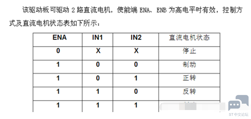

' [% D- S1 G8 A0 R注意:ENA和ENB一般情况下会有两个跳线帽连着,这是直接连上高电平,只有给高电平,这才能让四个输入端(INA、INB、INC、IND)口去控制四个输出(OUT1、OUT2、OUT3、OUT4)进而直流电机状态。特别注意GND是电源和单片机一起共地!' v! ]  h; Q! f# Q& L# b  _$ S! T
, x+ }! {. o  z& r* T7 [: f- B下面为真值表:4 t; v$ V- V6 O! ^* t' [  Z
' n, _1 [# f% i* l" S+ F2 c _IZRG{XIF1`$$NAXLN[8FUI.png ; w2 u, u; r8 h6 D
+ b; X! R! k( _7 h

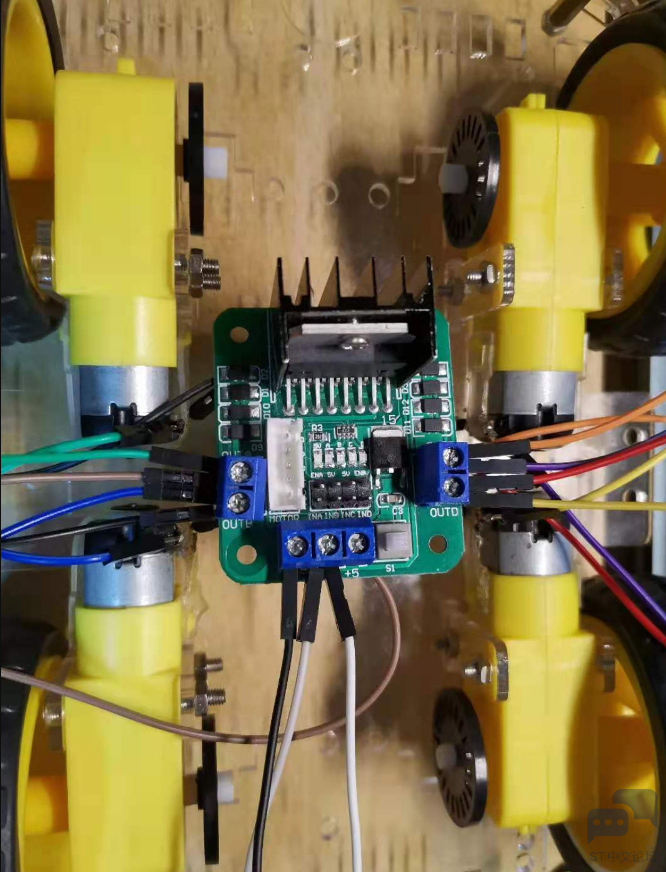

四、整体关键代码和马达连接图
9 x: h6 U# h# G7 ^# N剩下一下重要代码如下:
" L9 ~( \& f. l+ |) Z9 x9 A1 `
6 T$ |, }5 f! y1 P9 Y/ v6 @6 Z# h

下面是实物连接图:* E6 @) a! G& D" I/ y2 n) l8 z
; X( ~8 J2 P6 ]
4 n3 G  B0 R8 K8 q) f/ {$ `& L6 @/ B+ ]- T) C: E1 m3 X( A! j2 `
这里用另一个L298N来连接,原理一样的,我另外那个红色版的螺丝不好拧,就暂且用这个,这里我用这个电机驱动4个马达,特别注意单片机和电机上的GND是连在一起的!2 y% s8 l1 ^: `: e
5 X) Z, Z$ d' J+ G那个连接单片机的图片就不发了,具体按上述代码操作,不明白的地方可以留言或者哪里写的不对欢迎指正,谢谢!5 C5 i/ P5 s- K" _5 q+ s
