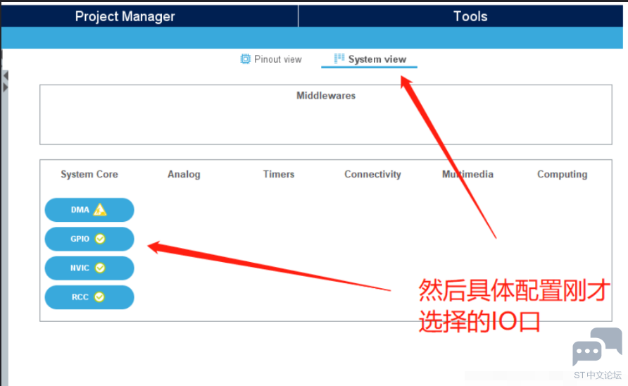

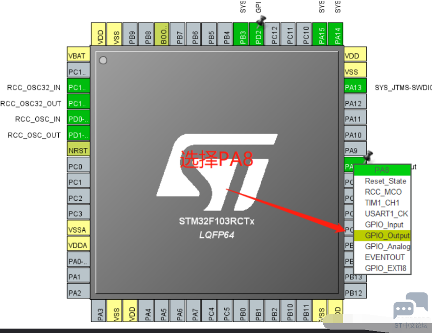

2 J- t" w; w+ E$ t  b. s2、外设配置—IO口配置2 }& M+ l& x, }' d- L2 g% M# W
   1)IO口基本配置。7 G% s0 f6 \( L( z( W( d9 Y
, P+ x0 ?. A# t  S 03`7UM)O(UEJ5QCXJ~P9M_C.png 9 S, h. V6 f8 V* s; n7 \+ V
+ O9 ?, Z" m3 y- i  P* A
/ c# |8 M9 H1 c/ v5 q' c& p# f2 `' o. B9 t! [

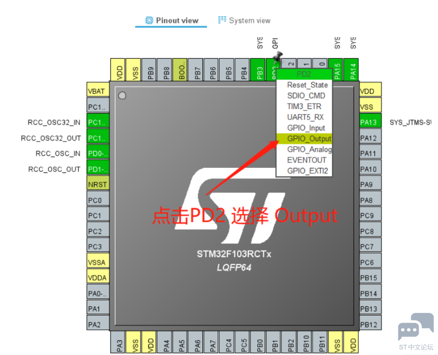

8 @: E3 x2 X* l  {9 r% v# u如图配置PD2、PA8 为输出模式。

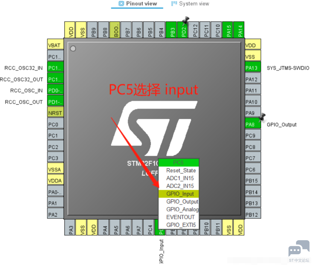

) L$ b* v0 d" r6 Y: M- gPC5 接的是按键所以配置为输入模式。* U! u7 k/ Z3 {. z

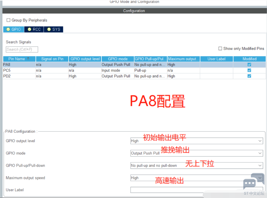

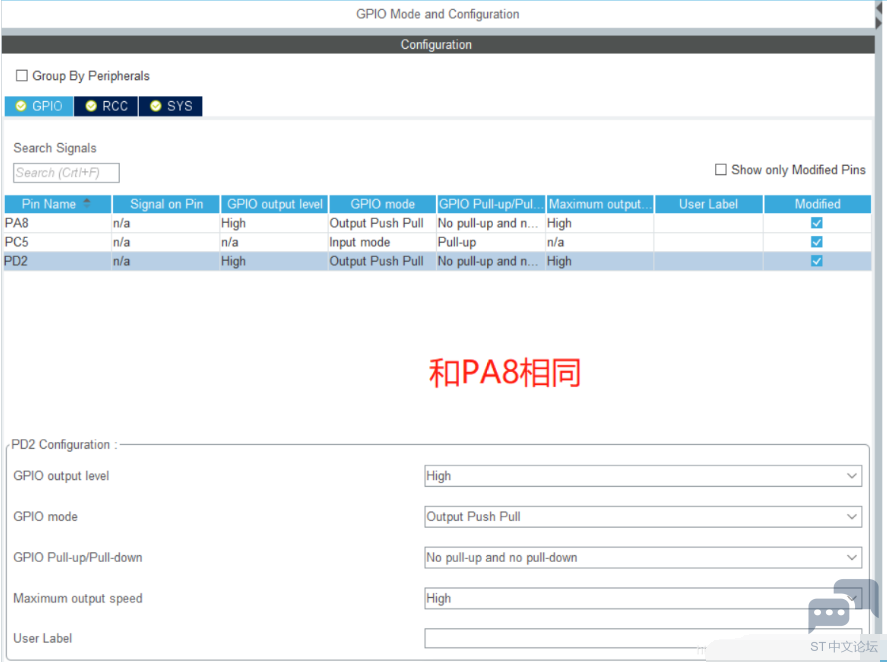

两个IO口接LED,配置为上图的参数。

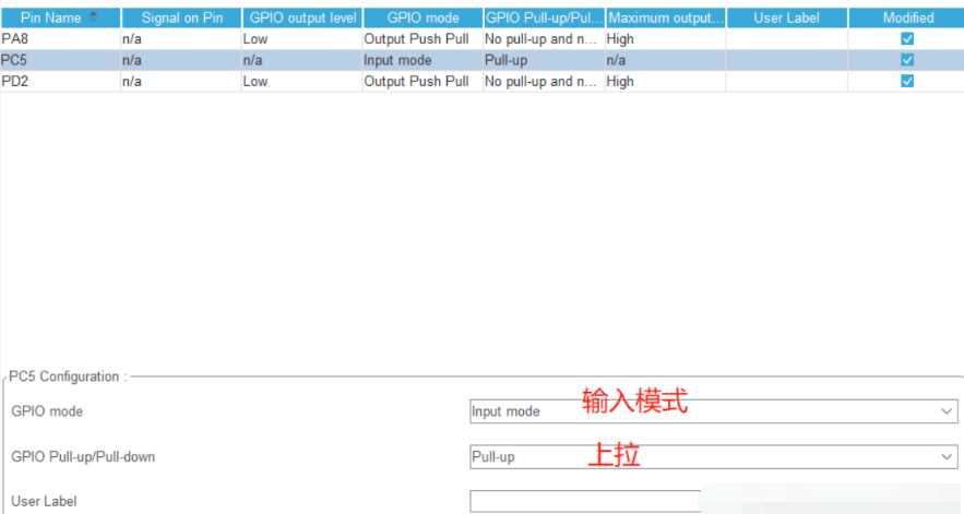

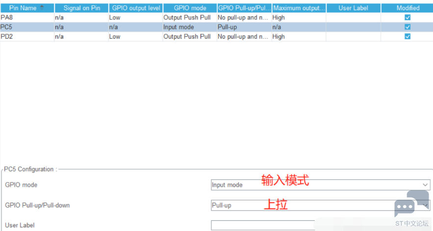

# W7 R" c, g6 z% {9 L/ z! GPC5配置为输入模式,上拉。(因为PC5一端接GND,一端接IO口)

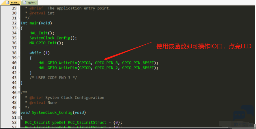

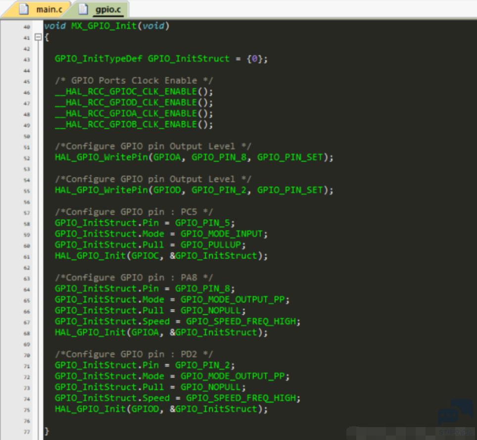

! U) Q+ n; ^( p; r2 f    在gpio.c中可以看到如下代码,就是GPIO的配置。
. B% }6 b% O6 L' Z' q
* C7 h, V9 @& N; ?
4 O/ l3 a6 O+ c  S7 X然后我们在主函数中编写控制代码。
' i; N3 L# y7 ]. P$ {  Y1 [# p* Z/ _: m6 X2 ?1 {3 o  ]0 j& P( h4 U
使用HAL_GPIO_WritePin(GPIOA, GPIO_PIN_8, GPIO_PIN_RESET);  这个函数就可以操作IO口,让IO口输出高电平和低电平。+ U3 J: b1 g5 a- p" x
: b/ H4 H0 ]) I9 s# j  Q  |该函数有三个参数,1 c. W' Y# ^/ F* J" D
+ g3 L0 W  c2 L. J
第一个是那组IO。* E* E: ]( P, z+ D  t
( C% E+ o1 u# I. W. |! t第二个是那个IO口。
5 l. C3 y- D" ?0 f# U5 n5 E8 E8 P  Q. p: D2 ?
第三个是输出电平状态,GPIO_PIN_RESET为低,GPIO_PIN_SET为高。
, I" U1 _. [/ x3 l) D

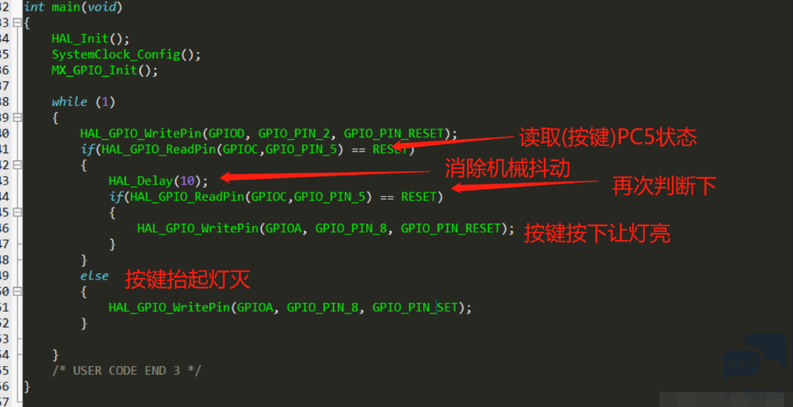

5 n$ H4 t) t+ r9 F下一步读取按键,控制LED(PA8),按下灯亮,抬起灯灭。
" A& K/ v. \5 f4 A7 w7 _6 U/ ^# i1 E% h% Q7 V
    使用,HAL_GPIO_ReadPin(GPIOC,GPIO_PIN_5)  函数判断io口的输入状态。2 ^& R5 r( i2 `  d/ ~0 j
* T, ]7 O2 Q8 V. z5 |两个参数,一个是那组IO,另一个是那个IO口。8 B6 p% @( \+ ]9 c4 {
& w$ A4 L$ @) K" v% d7 ?! a$ ]
该函数会返回读取到输入的电平状态。
7 D: \+ a; r  e6 b# t! V$ u* f# @0 E, J3 ]3 t; G" L
HAL_Delay(),是HAL 库提供的ms级延时函数。这里起消抖作用。  |% T0 l5 }- B' j, S: U" Y
