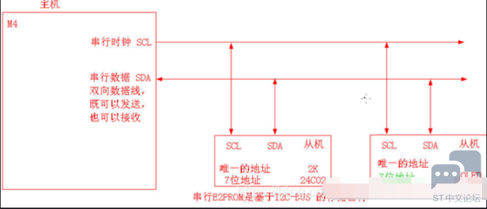

    它由数据线SDA和时钟SCL构成的串行总线,接到I2C总线设备上的串行数据SDA都接到总线的SDA上,各设备的时钟线SCL接到总线的SCL上,可发送接收数据。在CPU与被控IC之间、IC与IC之间进行双向传送,高速IIC总线一般可达400kbps以上。
* K, S0 K1 Z. }/ _, B1 i
) w! a: T+ d" U' n) J  k  MIIC是半双工通信方式。* ~* m  {1 Z8 l6 |: w3 W4 d

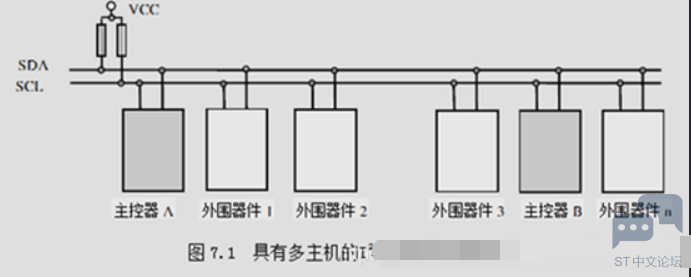

. J  H/ z$ {( T4 }8 O( {二、多主机I2C总线系统结构
  @& h% _1 H2 q  g, n4 ^
; J; A  o8 p3 i# o' q+ [+ L
}M5]PGQMB1%OM2_4Y0~B8MT.png , ^, d- B; o: L, Q3 Q2 P- B
5 P% @! D8 x) K9 d
2)多设备的使用举例
: j/ D8 o& o0 A. O2 D- N

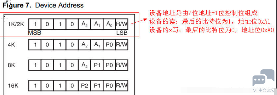

4 D) x) u- y9 y3 B2 N5 U$ P) k: g8 x每个接到I2C总线的设备都有一个唯一的地址* d: x% A: `# i
6 V# s9 k0 d) z# v5 N

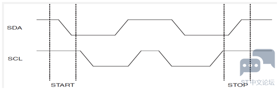

* \( p& F* V" Q1 V8 z2)起始信号与停止信号
3 G% J" D# ^# |% Q起始信号:当SCL为高期间,SDA由高到低的跳变;启动信号是一种电平跳变时序信号,而不是一个电平信号。
- i# B" h" N+ Q5 u& ?) d. @停止信号:当SCL为高期间,SDA由低到高的跳变;停止信号也是一种电平跳变时序信号,而不是一个电平信号。; v3 S, h" H; g4 T  {( c( `
9 u" E4 V4 u! ~& f
20190611223045576.png 1 i% l1 u& c% N$ |* Q

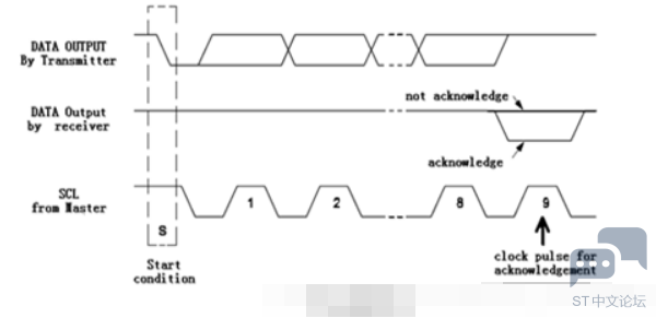

9 D) t! t6 z" y9 W: R3)应答信号ACK
8 N6 \% [: [2 \发送器每发送一个字节,就在时钟脉冲9期间释放数据线,由接收器反馈一个应答信号。 应答信号为低电平时,规定为有效应答位(ACK简称应答位),表示接收器已经成功地接收了该字节;应答信号为高电平时,规定为非应答位(NACK),一般表示接收器接收该字节没有成功。 + T- x3 t4 I5 `, ~$ x" _
7 a: Q. w# B9 u* h; H
对于反馈有效应答位ACK的要求是,接收器在第9个时钟脉冲之前的低电平期间将SDA线拉低,并且确保在该时钟的高电平期间为稳定的低电平。 如果接收器是主控器,则在它收到最后一个字节后,发送一个NACK信号,以通知被控发送器结束数据发送,并释放SDA线,以便主控接收器发送一个停止信号P。- x6 W  V5 V# M( b4 X+ _$ f
& A2 O6 |7 v9 O" C
H1}S%IN@1{{B36EYI66SKD7.png   f) D' C8 ]; E  e& ?  H

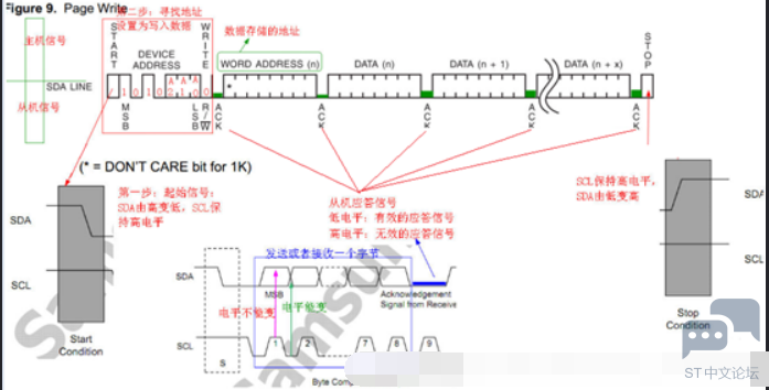

4)数据有效性3 A% A* {. U, W9 l
I2C总线进行数据传送时,时钟信号为高电平期间,数据线上的数据必须保持稳定,只有在时钟线上的信号为低电平期间,数据线上的高电平或低电平状态才允许变化。( W1 g, L5 B( N7 l: G
  v6 C; z! m' z即:数据在SCL的上升沿到来之前就需准备好。并在在下降沿到来之前必须稳定。6 N/ ]$ \* T6 K  q
$ o; H! H0 ^; h, Q. Y) X+ n( u
/ _2 h$ T4 V! M/ {* j. \: u% M2 ~- @: ~: d
5)数据的传送7 m5 g# @; \; M) `9 w# x1 z2 `
在I2C总线上传送的每一位数据都有一个时钟脉冲相对应(或同步控制),即在SCL串行时钟的配合下,在SDA上逐位地串行传送每一位数据。数据位的传输是边沿触发。

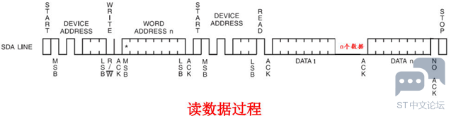

  113.              0 q1 m7 V6 _) v7 p7 F
  114. //读1个字节,ack=1时,发送ACK,ack=0,发送nACK   7 R$ m2 m( R4 R( Y% R  S
  115. u8 IIC_Read_Byte(unsigned char ack): m2 X% H* z# ]5 @& y
  116. {" T2 D/ J' V) s! A  n
  117.         unsigned char i,receive=0;" D3 q5 b5 s, {% S
  118.         SDA_IN();//SDA设置为输入
    3 d9 R4 J- ]# ?5 F8 q& P
  119.     for(i=0;i<8;i++ )3 O1 B& @2 A( Y# e6 `; Z! V0 E5 a
  120.         {
    ( F5 L+ m1 \3 O) l6 M0 B6 P. \9 s
  121.         IIC_SCL=0; 1 @' i( {. p8 u7 Z, d% F* d( {
  122.         delay_us(2);* g1 _; D, u! |+ y0 t
  123.                 IIC_SCL=1;
    ! N5 z# @, w1 R" B
  124.         receive<<=1;
    8 J" h. i5 h" n4 B- t
  125.         if(READ_SDA)receive++;   ( ?# Z$ t! q) T% o; K& I1 B
  126.                 delay_us(1);
    8 i5 v& D) ]& V* z* o
  127.     }
    , c3 `$ V9 p3 j  n- J2 v' {( A
  128.     if (!ack); q, k4 o/ @( {0 f; }/ ~4 J& B) h; m
  129.         IIC_NAck();//发送nACK5 E7 s' Z) ~9 P/ N
  130.     else: T) j" e' a; K
  131.         IIC_Ack(); //发送ACK
    / `# N8 _1 T$ Q1 f( p/ `# G% H* |
  132.     return receive;
    / I$ H+ t8 o9 o( R* _5 x
  133. }

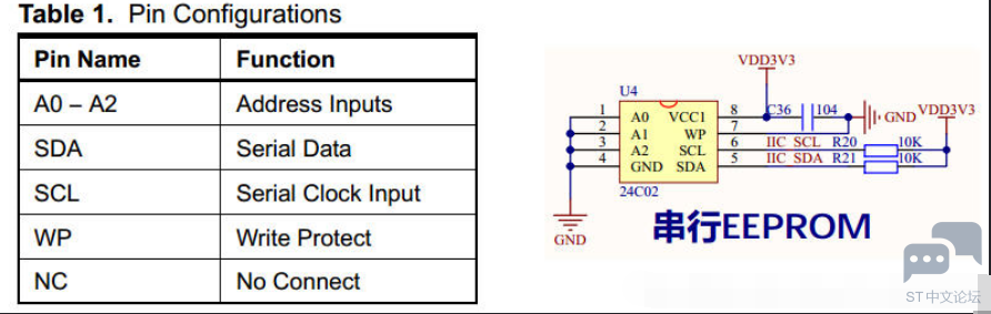

四、EEPROM(24C02)的使用/ m* z% {1 h8 m' T" ^- n
总容量是256(2K/8)个字节。接口:IIC
+ C) b  S9 l$ J1 @7 N4 N
8 Q* p- a" K/ B. W  g/ ]( h  O芯片图:6 N/ i+ @8 l' F' [2 Z: J
) ?& y* r( Z$ Z" n# }# p  L$ h! T' d0 I0 R) h
这里的A0=A1=A2=0
( d* n3 J3 ^; y( }5 f* l

% k8 A* Q$ F3 a; @; t1 y/ V1 D24C02读写字节时序
2 I4 p+ g" \0 d- \! d( y+ O5 z, w) E  y! H- I" c  q( I( g1 G% B" r
写:
2 d2 v! q% Y4 J* P5 o# W; j& `  ~; t0 ?/ E: g8 X) a+ ]2 V
51VD~3~B`7`EF45L0Z3KVVI.png * ^6 t/ q$ T# C* {% B0 x
& h& O  t. B# K  ]/ E3 \- D$ \读:9 z* J8 i6 C/ l0 w- i* g
7 D9 ^/ Y  s9 j1 p) h2 o5 d, {
* I5 _0 C8 e5 r3 q2 Q. _* ~4 _4 c9 f
