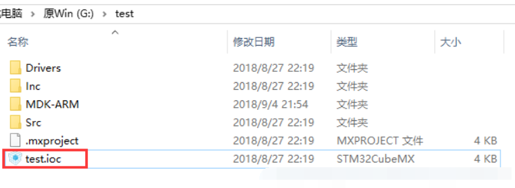

一、打开工程
' W& a3 G! i. T0 r# R) y, W       1.1直接法:双击工程文件中的“test.ioc”,如图:+ P$ ^' n) _8 m

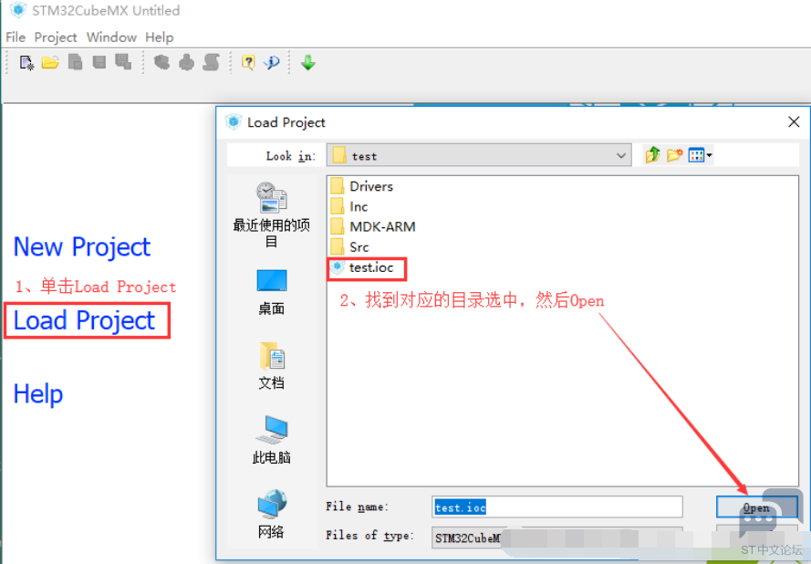

       1.2 利用STM32Cube打开工程* b& X, w2 }& n
7 v% |4 G. ?% p: g6 z* W# V

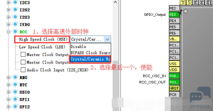

二、在Pinout中找到RCC,配置使能HSE% }+ t/ K$ |3 x5 Q
. R4 ?6 b+ K2 ]9 C* Q
' O( H2 F& W  k, @

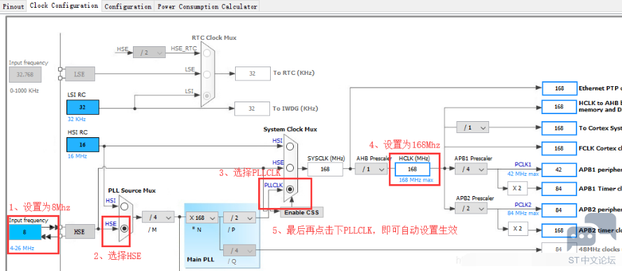

( m& f3 Q9 t( D三、选择Clock Configuration进行配置
4 `& k' q1 P3 [( u4 t. H* |
       由于STM32F407外部时钟是8Mhz,最大为168Mhz,所有配置如下& B, A! Z  f. c: A/ @9 V* C
& H- g) ~5 Z( \" K2 q3 ]0 |
39JXL``)HDFGRHI)WD7I5R7.png 4 K* `6 `+ ^5 V

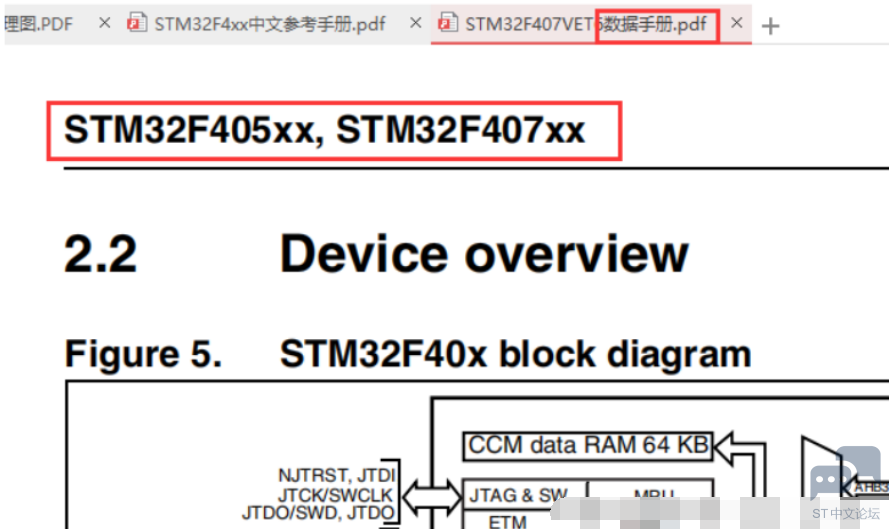

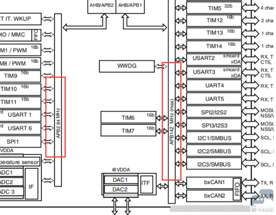

* i! @- k2 F" i2 |. |1 U可以清楚的看到各种总线能分到的频率。参考STM32F4系列的数据手册第17页(2.2小节)方框图,核对配置是否匹配: m& k4 C& R7 S6 s5 [$ X9 R
; A5 |, L/ d' @: l! ]& A
( S) X7 M) |+ [

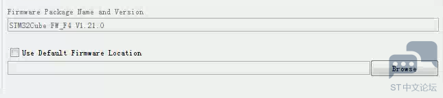

四、问题解决

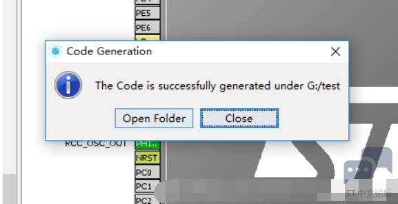

5 H& }+ g+ r# h/ o* ^( G+ J注意:如果在最后生成工程()时出现如下问题:
4 r$ M8 _  z6 [1 O0 s' f, ~5 `( z3 \  M3 S7 o
  f% b) D& j5 _  Z  f

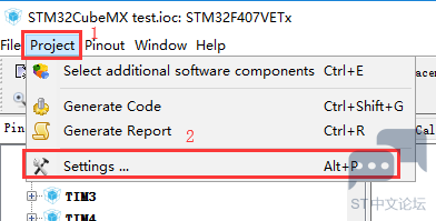

0 G( _6 L% G8 J3 O! l解决办法:  V/ X9 C) A$ e& O+ p5 v! k3 U
6 Y: R: r0 p  C2 W! h       设置工程的库,选中project----àSettings,拉到最下面找到对应库的路径,最后点击生成代码即可。
