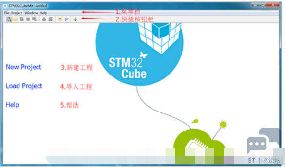

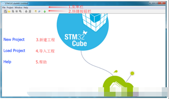

打开安装好的STM32CubeMX,看到其主界面如下:
) \% t$ T( Q! i
4 p0 o8 C# D* x8 f! t' ?7 N4 ?- J

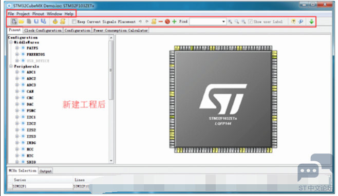

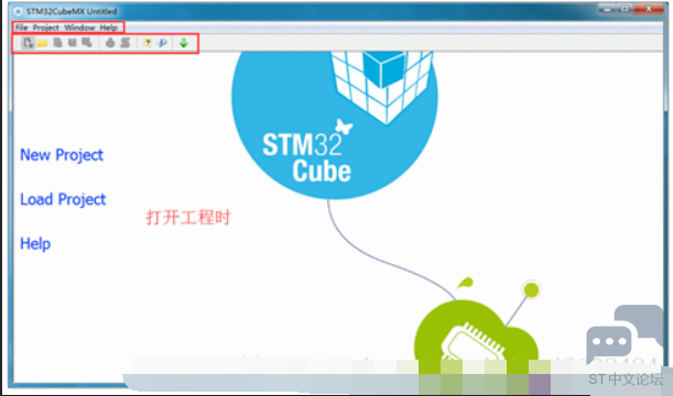

6 M0 L- l, k, Z( h- V% |* S& Y% Q& [菜单和快捷按钮在打开软件时和新建工程后的差异如下图:
( D( ~0 T4 R$ A) L% |- D) [4 h. q3 T1 z! ~7 N2 d
_RVYAT_F8~4)L{}]ZB4IW5N.png " Y4 r5 ]! b" A6 I7 j2 g% ^5 Z2 J
5 F: @2 n+ e' `, }# G: i! B
" {) }+ _3 Z) V, S. z) _8 z% W% Z
. q0 Y: r! u5 w/ M* c+ W. r/ r  d" G! V2 新建工程后
' \! e0 i9 e# j8 Z# q  J8 E1 |$ v8 k+ B% S1 q9 V" T! L9 |, Z/ e3 v
/ ?% A' L$ q+ z$ K
: _/ h# H* c) i& ESTM32CubeMX的菜单在新建工程之后有五个菜单,其中文件File、Window窗口、Help帮助这三个菜单比较容易理解,工程Project和Pinout引脚输出菜单相对初学者来说要理解起来要困难点,在上面新建工程后可以看到5个主菜单,下面我依次分别讲述一下5个菜单子菜单的意思。

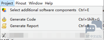

; G- t" b& M) g, Q; ^# y, B2.2.    Project工程菜单
9 c2 z" I8 u8 B' D) ^+ X2 A6 r# s! F4 Z# ]8 p( e
NZNR{OYOCJA{]WK0{EFGO7M.png 7 ?5 [: D0 n6 d" i6 H$ ?/ o  Z
# Y: k' @, B8 r, n* ^0 a6 U/ _A. Generate Code 生产代码(有快捷图标):在配置好之后,点击该按钮就可以生产软件代码工程。
. y. h6 D( s6 }5 K1 K1 X' g" U1 j+ h5 C3 g, s
B. Generate Report 生产报表(有快捷图标):也是在配置好之后,点击该按钮就会生产报表(芯片型号、引脚配置信息、系统时钟、软件工程等一系列信息)。1 |) A: g9 E! Y# n5 f
3 ?  V9 d% i# `2 d+ k
C.Settings 设置:这个菜单是设置工程相关的信息(在上面新建工程说了一下)。
