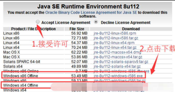

3 E2 P  ~* ^0 y& |1.1  Oracle官方下载JRE( x# P! q2 Y3 o; K, j6 [& }
8 |* G$ x+ `* m+ w% W接受许可,根据自己电脑系统选择下载,如下图:
# l' g; \, i) t! ]( J3 i
