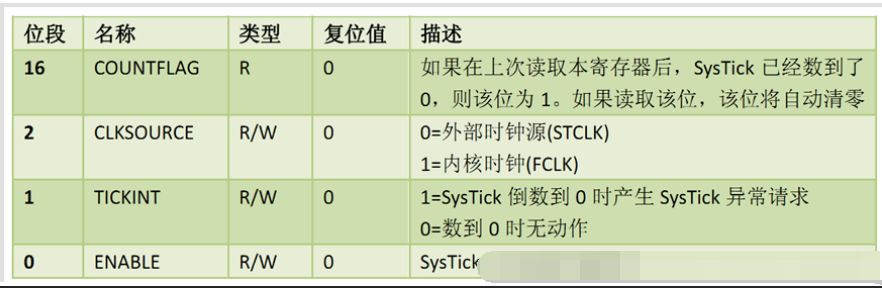

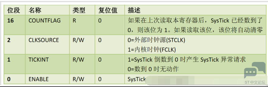

; I5 X( P/ v* e/ b1 D2 l EZM`KG2081BWE(GB}VRW1YU.png : \- `$ H, T# D' B, d
  v, L- a4 J. c' e第0位是使能位,可以使能或者使能定时器
+ ]9 b* |- b' y" P$ ?6 }5 N% C1 j! t2 _  F9 o
第1位是使能中断位,减数结束之后是否产生中断。
1 B% s% h" ^" c% p& c. {& W% L  n" d3 I% p+ _
第2位是时钟选择位,可以选择外部的或者内部时钟作为时钟源。
1 C2 G% `% l( U6 Q
: R! Z  L; s8 V1 ^/ B第16位是标志位,减数到0之后该位被置位1,读取过后自动清清零。

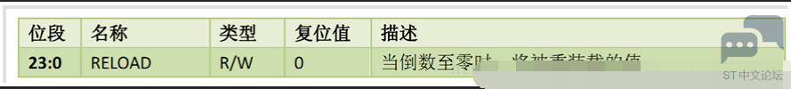

四、uSysTick 重装载数值寄存器-LOAD! W* Z7 E8 J( p# O5 F* Z
$ l6 ^/ Z) T. j; B5 @9 G: Z ICO9H2XKEDQJK}B@}KG{8VS.png
9 b+ x0 i- r7 Q7 Z" E3 ~; {; O/ D/ l: k$ M; a
当当前值寄存器减数到0,自动会将把这个RELOAD的值赋给当前值寄存器。

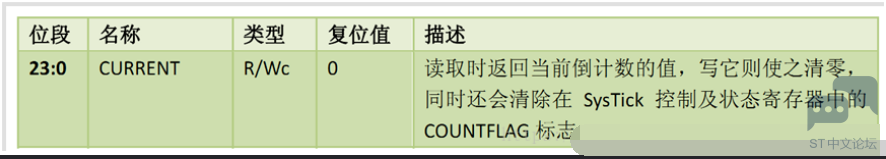

' h3 }4 H3 W6 m! P6 e; O! I- z五、SysTick 当前值寄存器- VAL5 K3 X  m! J, ~+ }1 I+ t  d
. Q7 x% G: m: D) H6 D* F4 E( }: `% V; D$ t" }# y
VAL就是从初值(RELOAD)一直减一,倒数到0的时候,重新将初值(RELOAD)赋给VAL。' q8 F2 p6 j( r- }

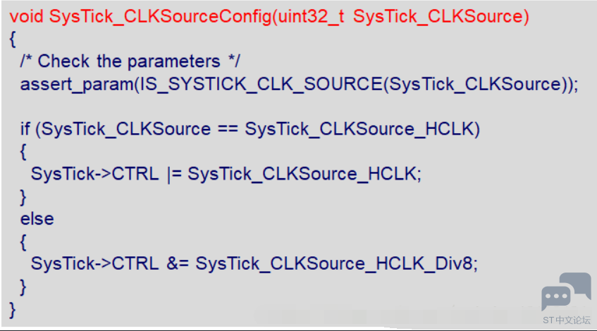

1、选择时钟源
; E$ W  n' e" t8 j
) j  F4 r/ y1 y' M. l! [    SysTick_CLKSourceConfig();//选择时钟源 misc.c文件中
+ u+ C2 o0 X/ r/ E( ]) d1 n3 X7 _, O; x
(]]A00RCAKI6Z0MN2P.png , D; A" J4 \3 i$ J8 G% C% x1 t

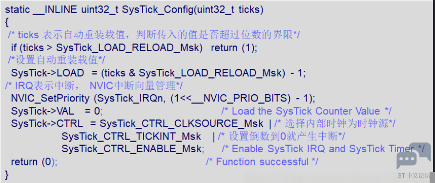

* ]" r9 }6 j- h: P. Q* p    SysTick_Config(uint32_t ticks) //初始化systick,时钟为HCLK,并开启中断 core_cm4.h文件中2 r6 O( T8 ^. a
1 |- K) `$ `$ E' B
6]NZ4(S)@AQ(5GM($LD5YVK.png & c; @# d% \8 D# a/ C0 Y0 L1 e; w

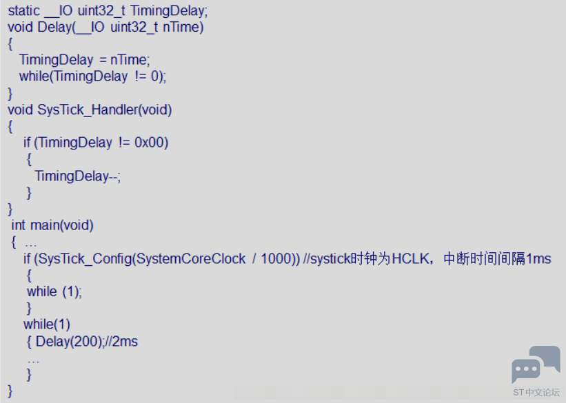

2 @" c+ J: ]& f2 @! N( i七、用中断的方式实现delay延时
* t) q. z1 c2 L$ U  D- g5 LSystick中断服务函数:void SysTick_Handler(void);; o) L4 U1 P! _& y# k6 a- L) ^
  Z; L" T  _( l5 z
2Z5JCHW%)M47(KDNRP3`8(L.png   H5 i: h% \  t
4 i. f5 n' G: E% e& Q* s- v' i
注意:
8 }& [" s* I3 P. D7 m1 K. m3 h3 ?5 C1 y7 j
  uCortex-M系统中,Systick代码可以通用。! b0 y% U5 H6 i
: O1 _. h) j% {4 `+ `  如果使用中发现延时不一致,问题一般都是因为不同内核时钟不一样而已。修改ticks值即可。. T, }; F+ _0 {3 G
5 ~( A/ W- k* J3 d, g" S0 |! _( w% s, r
