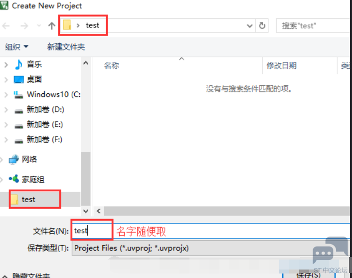

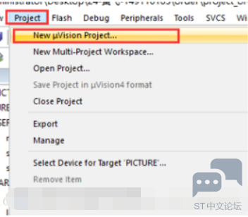

, b$ _- ^; K! d! A二、打开keil软件,点击 Keil 的菜单: Project –>New Uvision Project,保存时将目录定位到自己创建的文件下:

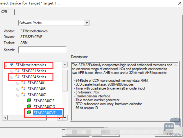

三、接下来会出现一个选择 Device 的界面,就是选择我们的芯片型号,我们选择STM232F407ZE(如果使用的是其他系列的芯片,选择相应的型号就可以了)特别注意: 一定要安装对应的器件支持包才会显示这些内容)。9 z% }/ w% W5 a2 A

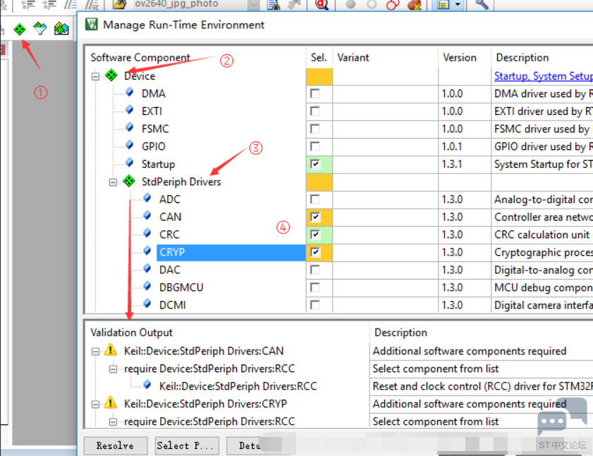

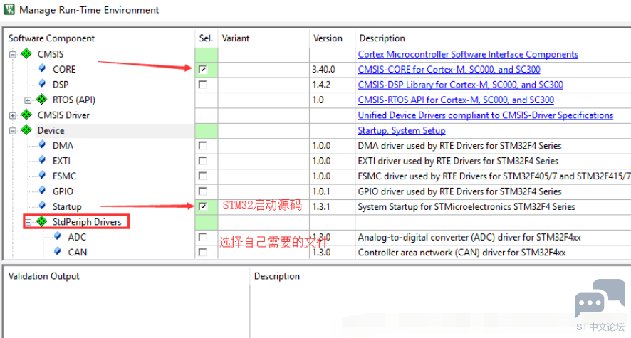

* o! O3 Y9 O, r) Q# j% Q" ?, J% y接着勾选一些必须的文件和自己所需要的文件
. a5 |* M$ A  W, J6 W. w7 q# O
6 z4 @/ M# q. v9 d' z7 _! `) G8 s% O" O6 z/ {1 \; C" _
注意:用到什么就点绿色这个,在里面勾上什么

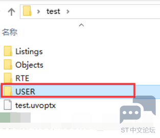

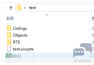

四、打开创建的工程文件test,会看到如下文件:
; z% p) Y" U* P# G& Y( X  I" a, r" K# p! J% D
QO8VX9%OVR(Z$S%}74PWARM.png   n- \" m6 p2 j
" H6 `% V8 a8 n' v0 f! f

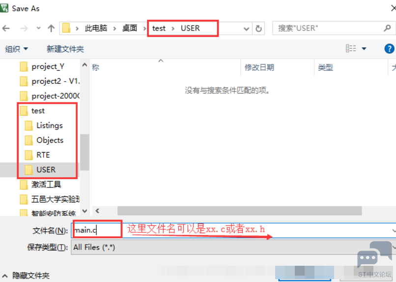

创建USER子文件夹,用来存放所有的源码& U/ t3 o! t! T; J( p, C
# T: C! F* e5 P& D7 _9 C( F
' d1 j0 E4 p: ?5 H! c) h) @, v: d3 J# @9 F

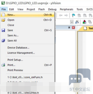

五、双击打开这个工程文件,开始创建源文件:File->New,然后输入编写代码,保test的USER目录中中6 ~1 A% ^& e: N! I. I. y
: \/ V! V+ W; C; W/ c0 P8 j JOF}W%H)Z1`]A%6$~WXU4MI.png
2 i- t' j$ L- H& m, P+ k; g4 t, E6 u( I9 X: P  G' D  m5 L
我这里以main.c为例) w2 d3 e8 u8 y

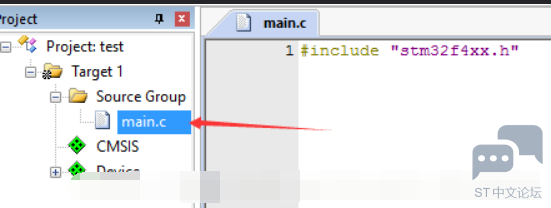

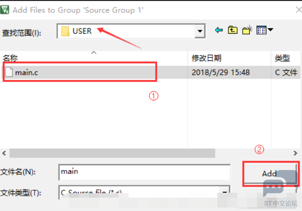

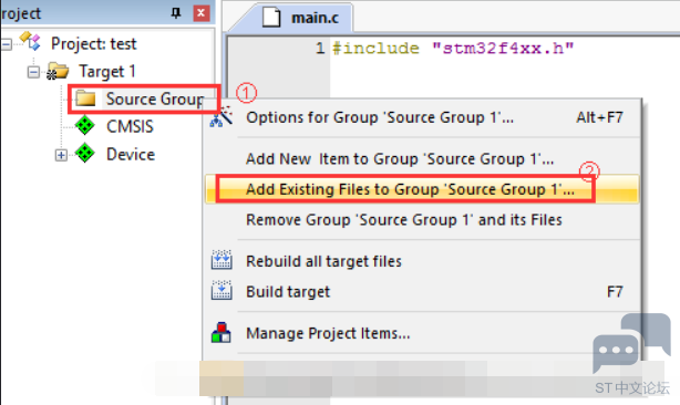

7 u$ O/ w, z5 B" i2 h4 X6 k六、将新建的源文件添加到工程中去:右键Source Group--》Add Exitsting File......,再然后定位到USER里面,选择main.c将它添加进去
/ l6 H, E/ ^/ K/ o- }7 J
7 Y3 V( }9 P# s0 D% E: d  d: { BQ[BYV[0]}S[5ULF5)GY30S.png
& u- o7 Q' J! a8 g* S1 U% t+ F8 x1 y8 y, i5 i
OOC9NE60$[TSAEE87_N{{(S.png ! n) H6 G% b. O2 v  s: s' M
0 O' o; K0 J: j" |* n2 W
添加后如下图所示,源文件就添加到工程中了:% U- U, B7 H& o% W

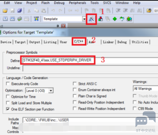

七、如果是STM32F40 系列的工程,还需要添加一个全局宏定义标识符。添加方法是点击魔术棒之后,进入 C/C++选项卡,然后在 Define 输入框连输入:STM32F40_41xxx,USE_STDPERIPH_DRIVER。注意这里是两个标识符 STM32F40_41xxx和 USE_STDPERIPH_DRIVER,他们之间是用英文的逗号隔开的,请大家注意。& ?7 D/ a" b2 e# o3 ]
+ l1 o8 N& R9 s+ H W[(ZY63RR6VEEU5JYKW0MVO.png * P8 K' E# U0 \' G
2 Q1 v8 \' x1 k1 c  E4 |& T
注意:每个源文件最末尾是需要空一行的,不然会报警告!+ Y1 k% l* O, |6 F% i& P; k
