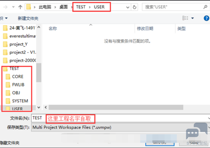

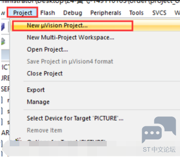

二、打开keil软件,点击 Keil 的菜单: Project –>New Uvision Project,保存时将目录定位到自己创建的文件下的USER子目录下:

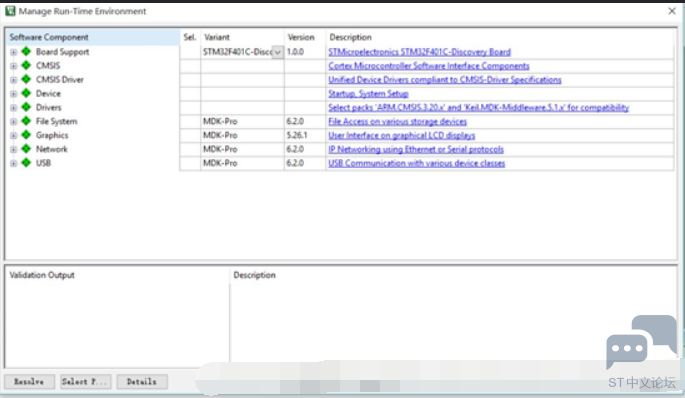

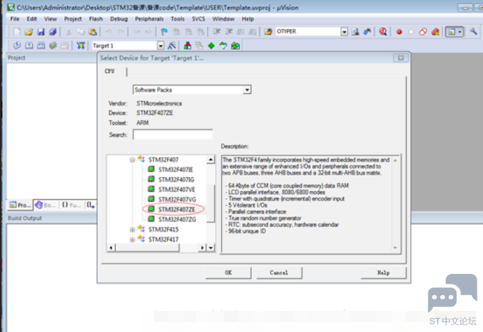

三、接下来会出现一个选择 Device 的界面,就是选择我们的芯片型号,我们选择STM232F407ZE(如果使用的是其他系列的芯片,选择相应的型号就可以了)特别注意: 一定要安装对应的器件支持包才会显示这些内容)。
8 m3 l: T5 ?. a& _) `. B; t$ m5 w/ Z
ZQY5%(4%D]O)E(~W3%RK@%L.png   G9 [. `! R2 O4 |4 U# K( m- Z1 _
7 w. V8 ?  O) z, `& u7 `6 ?
+ y& m8 r! q1 t" V' o
( j2 P6 D: A8 Q8 t( S( b0 M这里是一些组件,直接点击OK即可,这样工程文件就算初步建立完成* Q8 `& e- R; s" W

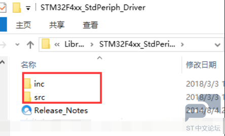

五、现在打开官方固件库,定位到\STM32F4xx_DSP_StdPeriph_Lib_V1.4.0\Libraries\STM32F4xx_StdPeriph_Driver下面,7 C" V9 Z8 M% ?9 E' o# H3 j
将目录下面的 src,inc 文件夹 copy 到我们刚才建立的 FWLib 文件夹下面。

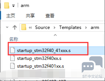

3 t  h2 ?% A# T- r  i  F* K" ]六、同样定位到 \STM32F4xx_DSP_StdPeriph_Lib_V1.4.0\Libraries\CMSIS\Device\ST\STM32F4xx\Source\Templates\arm下面,将文件 startup_stm32f40_41xxx.s复制到 CORE 目录下面。0 h6 K. t6 z& V+ ~- @+ A: n

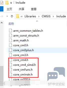

然后定位到目录\STM32F4xx_DSP_StdPeriph_Lib_V1.4.0\Libraries\CMSIS\Includ, 将 里 面 的 四 个 头 文 件 :core_cm4.h、core_cm4_simd.h、core_cmFunc.h 以及core_cmInstr.h 同样复制到 CORE 目录下面。; j# o8 M6 u) A5 p# a: N1 x
  g. ?: v' ^' D" e8 @2 q! q/ \ }IHSVMHDMA0G2Y3~V_)}S]2.png

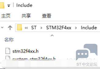

STM32F4xx_DSP_StdPeriph_Lib_V1.4.0\Libraries\CMSIS\Device\ST\STM32F4xx\Include将里面的 2 个头文件 stm32f4xx.h 和 system_stm32f4xx.h 复制到 USER 目录之下。 这两个头文件是STM32F4 工程非常关键的两个头文件。6 S. ~, A! a! o& u7 {& V

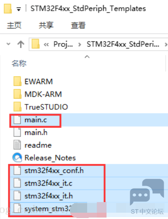

. o! [% J" `! G* O然后进入目录 \STM32F4xx_DSP_StdPeriph_Lib_V1.4.0\Project\STM32F4xx_StdPeriph_Templates,
0 `( B: l6 [( Y# h9 b. B) D
' e3 i' `) v6 x! \) F/ ]将 目 录 下 面 的 5 个 文 件 main.c , stm32f4xx_conf.h , stm32f4xx_it.c , stm32f4xx_it.h ,system_stm32f4xx.c 复制到 USER 目录下面。1 v) m- r1 C  \7 F6 M8 p

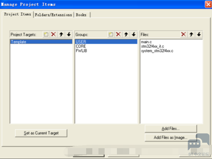

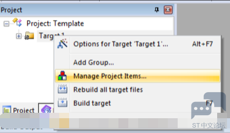

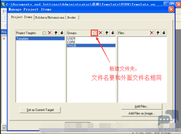

+ a7 b5 S* u1 k( O八、完成以上步骤后,下面我们需要把这些文件加入我们的工程中去。右键点击 Target1,选择 Manage Project Items,如下图:
3 @- P8 l* B: ?- G# r7 h1 L* x6 ~! o3 C* U
4{6NINND4}D}2%{WNF1Q}OG.png 9 f; b6 P1 J" ?; R4 R
; [3 {" K# k0 [$ Q( f- \
+ o$ l; p% e1 }% }/ M
九、建立三个Groups: USER,CORE,FWLIB。然后点击 OK即可
) l! s, F, n9 {
" ?* g: l0 p/ ]- }0 X0 j4 Y

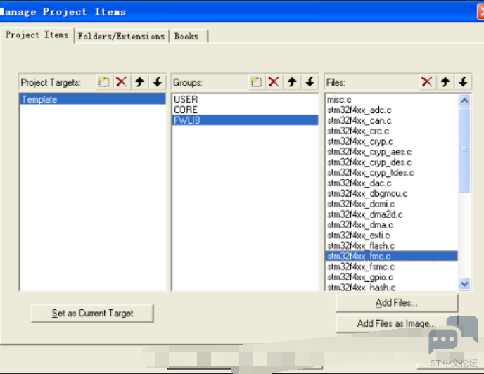

6 `# j" H7 G+ N4 L8 z& K$ R十、接上一步,添加需要的文件选择 FWLIB,然后点击右边的 AddFiles,定位到我们刚才建立的目录\GECLIB\src 下面,将里面所有的文件选中(Ctrl+A),然后点击 Add,然后 Close.可以看到 Files 列表下面包含我们添加的文件。

+ @8 [6 H: `- v- k0 X/ F注意:
, Y: s  E# o+ Y: ^- g/ v8 s
5 D' G/ Q/ U6 d' D. i$ W( b1、例若只用到GPIO的配置,可以只选择stm32f4xx_gpio.c这样可以减少工程的代码量,提高编译的速度。. R" B; F/ F2 R7 j: Y2 S1 F
( D1 K, O3 q+ g, O
2、有个文件stm32f4xx_fmc.c 比较特殊。这个文件STM32F42 和 STM32F43 系列才用到,所以我们这里要把它删掉(注意是 stm32f4xx_fmc.c  要删掉,不要删掉stm32f4xx_fsmc.c)。

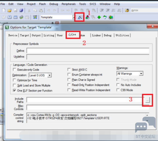

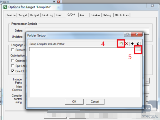

十二、进入设置界面设置头文件存放路径,如果没有设置头文件路径,那么工程会出现报错,头文件路径找不到

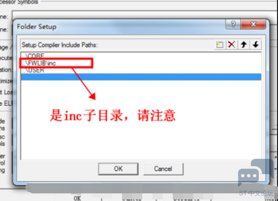

& i  }- b  j' _& c* y, v% _9 n我们需要添加的头文件路径包括:\CORE, \USER\以及\GECLIB\inc。若需要添加到自己建立的头文件,也需要做路径的添加

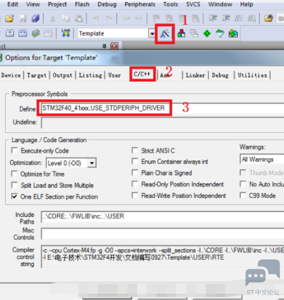

* G, G. d, N. Q. @, [$ T; V十三、STM32F40 系列的工程,还需要添加一个全局宏定义标识符。添加方法是点击魔术棒之后,进入 C/C++选项卡,然后在 Define 输入框连输入:STM32F40_41xxx,USE_STDPERIPH_DRIVER。注意这里是两个标识符 STM32F40_41xxx和 USE_STDPERIPH_DRIVER,他们之间是用英文的逗号隔开的,请大家注意。; A6 ?3 o1 S3 j9 l6 m

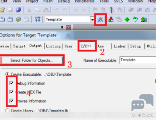

十四、在做编译工程之前我们首先要选择编译中间文件编译后存放目录。方法是点击魔术棒,然后选择“Output”选项下面的“Select folder forobjects…”,然后选择目录为我们上面的新建的 OBJ  目录。然后再OBJ目录下就可看到我们需要的程序.hex文件了。(上面第四步所说过)
) L3 j$ {" v8 Q( Z; h
# [/ N* c; e, K) X# e4 K7 q2 p MMK$}XA)`ERFW8FUEY1W}CP.png 8 Z! r$ b! o( I( ?% y) G

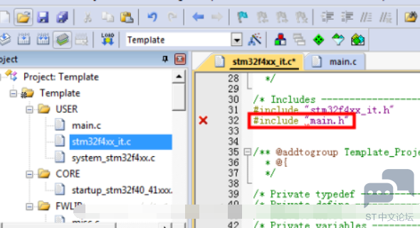

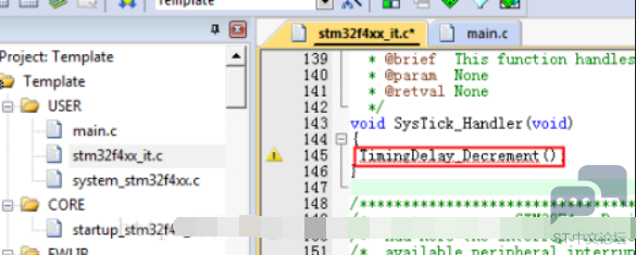

8 ~0 X4 V$ d; X2 r1 o' \十五、在编译之前,我们先把 main.c 文件里面的内容清空,编写自己的代码与此同时,我们要将 USER 分组下面的 stm32f4xx_it.c 文件内容清空。 或者删掉其中的 32 行对main.h 头文件的引入以及 144 行 SysTick_Handler 函数内容
+ d0 I3 @7 I) f9 P0 Y: g( S8 f3 a8 Z4 y
67XWZ2MU_D8MMD9(NIZ@~F8.png & _7 v/ s+ `9 D. r! _
2 K4 M4 N; H. g0 ] [1WU3DWO97(6}V0BVKQT(Q2.png ( ?( e3 j, _4 |6 L* V
! Y& E5 ]6 C" b9 p
下面我们点击编译按钮 编译工程,没有任何错误和警告,那工程文件就算完整的建立完成了。# f  L1 T6 P& \5 {9 O

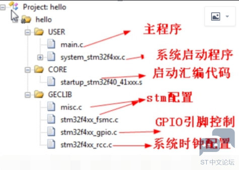

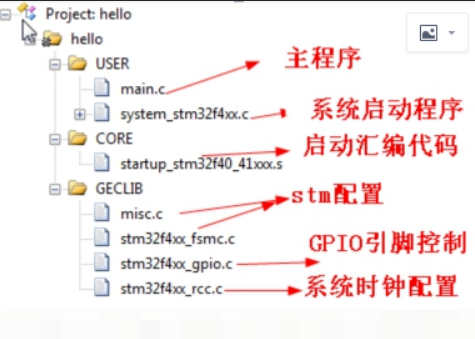

十五、最后,打开工程文件会看到以下文件信息,这里不做一一介绍) G' M3 i. c: S7 {+ Y  R7 \: h( _
! G- _; `/ T" L; N4 b注意:LIB里面的文件可根据自己需要进行增加或删除
4 ^, T( v1 L) r" a6 y3 t1 P' s
! T. ]/ Q, @4 L& q+ D {~XE`D1WC{DK9F[ZV$~FRKF.png ! r5 C- ]3 B' E  r" ]
4 \" C/ [; N" G如果是控制简单的GPIO输入或者输出,可以使用以上的这些文件就足够了。
