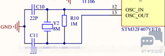

% d$ ]  u/ g7 ?: L. k③时钟:外部晶振(2个)0 Q9 A" X% Z& O
. r1 `: ]6 J1 g
一般是接4-26M的外部晶振
: e  g% a6 ~0 F8 w2 j, O" X- B$ a; Y" {$ k

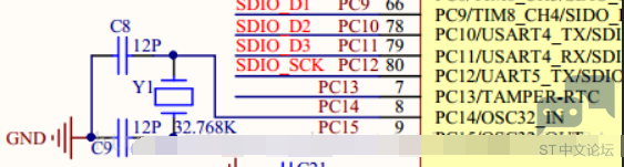

用到RTC时,需要接RTC的低速外部时钟,接32.768K的晶振/ U+ A1 c+ j; S: @

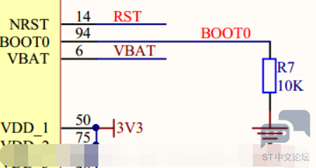

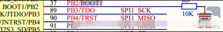

% {  j( i) C6 a' W2 f④Boot启动模式选择9 m+ {# u7 w8 I5 M- A/ W2 P
( W* n* \. E! [& r7 E9 N% F8 E
用串口下载时,就是通过跳线帽来实现选择下载或执行程序) m: R; Z: ]  E' o8 K9 ~3 q
+ \' X/ U' k- a# Y X{~]S1]}PR@BD0)7}AF5`91.png
4 u0 h5 {& A' `7 p  p2 n% O2 R# ]; L& h8 W# m

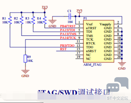

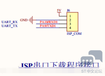

. t8 ^3 S5 g+ [1 x⑤下载电路(串口/JTAG/SWD):串口下载一般是用USART1,只需要两个IO。而JTAG需要用到20个IO
! G: Z# G7 M4 x; _: p# M$ j0 b. z+ s6 s& |" T) ]
, }; S8 u1 i3 g( Q9 f* P
3 ?* _: s5 N- R  L, e; v2 W1 j& e3 n NFWUGYXDRGTC[$YJ6ZEBD4D.png 7 M: u/ {% O( h2 O) z

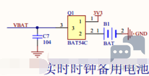

* P2 }; I$ O' t( @! N1 E6 d⑥后备电池:给RTC和后备区供电9 o- v9 k- a: u
9 ?1 ]- i0 |# s0 {/ w4 ^1 N! D5 }. B ~S3F099(P}MK%{1M8G(H}2I.png
