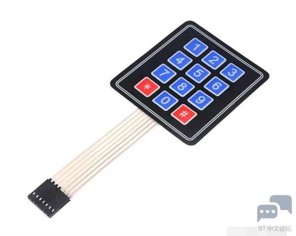

9 J# `4 m6 }7 `- d7 @& @0 _* ~& [我选择的是3*4的矩阵键盘,具体的实物图如下所示

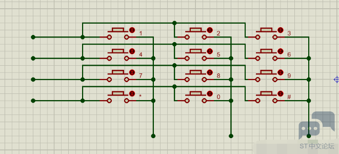

矩阵键盘是4行3列示意图如图所示

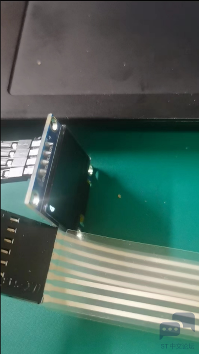

8 E2 X* k) G! I! _: D5 s3 R9 Q: j按下按键48 i; N/ M3 K, H. X9 @, q

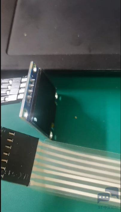

按下按键9

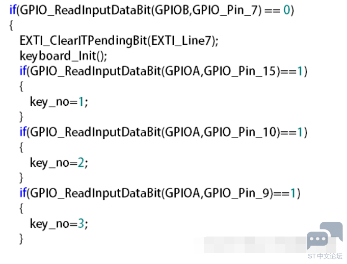

' c$ ]1 @, S8 K; {- {具体编程思路如下& E- U% J  k/ z) I* J, R: F
