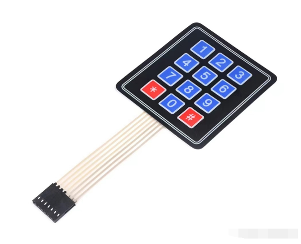

因为最近开发一个项目需要用到3*4的矩阵键盘,所以我就写了一下相关的矩阵键盘的内容,分享出来供大家参考。6 C% a5 _, f3 Q
% H5 v6 I, \8 s* o7 B' v3 h% @7 A1 t0 ]* y- `8 T

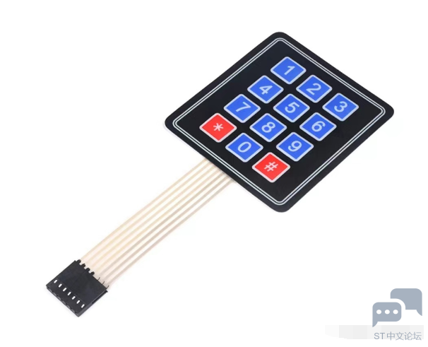

我所用到的矩阵键盘是3*4的矩阵键盘实物图如下6 }" N" I1 L+ g/ x, l; d

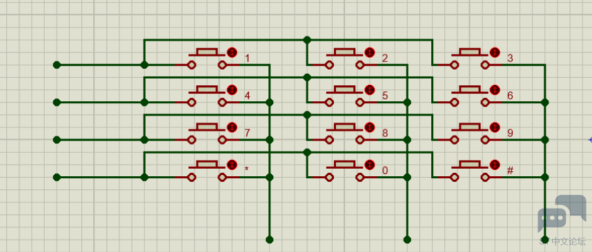

其中是4行3列,示意图如下

采用循环扫描的方式主要是应用while循环来进行,优点是可以进行快速反应,缺点是占用较多的机时,CPU卡在这个循环里出不来。9 Q4 H7 C5 u% [
" l( Z* \0 Q1 z" l具体的思想就是通过变换GPIO的引脚电平来读取具体是哪个按键被按下。
( u) e0 b8 w9 F1 F9 M7 }' O' ^
7 r8 _- }# h9 x! l6 H+ v$ N首先是将行中连接的引脚设置为上拉输入模式,将列中引脚设置为推挽输出模式,并将列的引脚都定义为低电平。
2 _% g) h8 h' E7 g  R# t- F0 V' D* J% A/ o1 g2 C
如果有按键按下,行输入就会得到低电平信号,就可以确定是哪一行的按键被按下。当测出哪一行的按键被按下后,再反过来,将行的引脚都设置为推挽输出模式,定义为高电平;将列的引脚都设置为下拉输入模式。
2 F7 H: ^0 z. _) I2 C3 ^( J, a
! H' l+ Q1 K6 y  y这样再通过列的扫描,如果列得到高电平,就可以确定是哪一列的按键被按下。通过两次循环扫描可以定位到具体是哪个按键按下,返回键值后就可以进行后续操作。

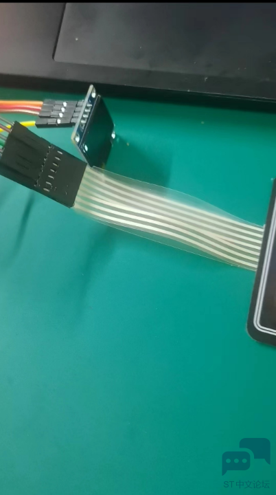

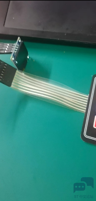

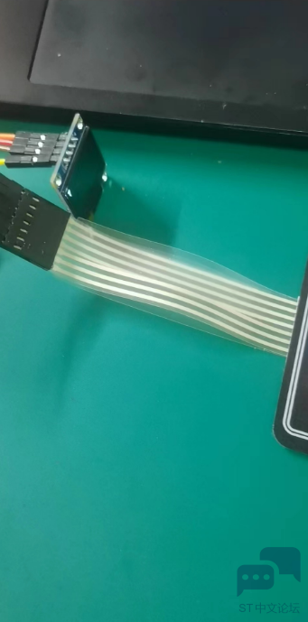

效果图; ]. A  [9 u1 ]7 r9 w3 n
4 O, S$ ~+ g0 C& u. M0 J. w3 \
0 M' L: u& L6 D# }) @5 ?4 b7 K按下#号键8 g) z/ U7 Y# Z. N
5 m9 ~. O/ V" }% x9 D% |
- e: V. e% @1 c6 |$ ^8 w  C4 V4 H7 j7 p6 g* K6 m$ j7 ?
按下7) E2 n5 @5 }7 O% e9 {1 _
  A5 k! U1 A4 z6 @
D8V6]LJ{@A)}B2F}A`W{~NU.png 8 m1 |0 f7 N$ }& t4 |, A
0 h% ^+ {# y( n8 A, j
按下8

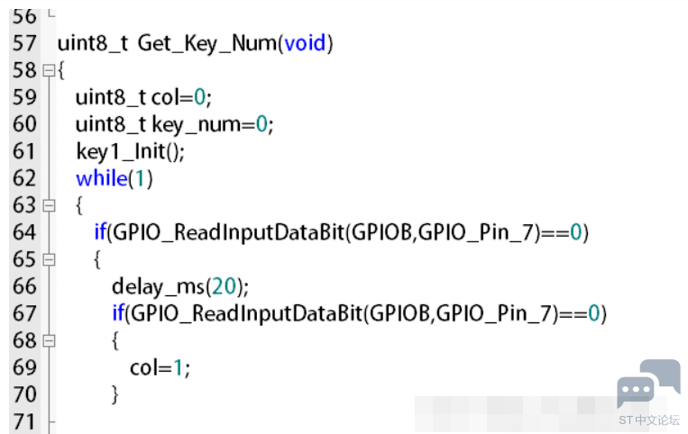

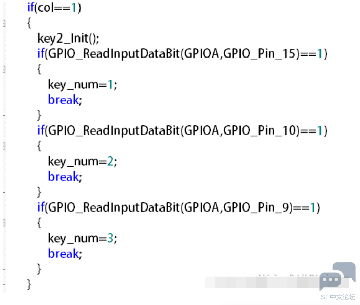

代码的大致思想如下
