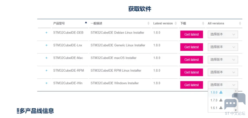

% ]% _: D$ D  f% z; m& I1 S+ ]1 a      首先去ST的官网把最新的版本下载下来,我这里是1.8.0。选择Windows版本,在弹出框里填写邮箱,收到邮件后点击邮件里面ST发的链接就可以下载软件。4 X3 t( k; L* ^4 _6 w

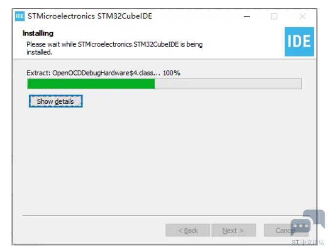

2 F. \* t% F2 v: l- `+ O# ^+ O2 ~* s       安装的时候软件会把Jlink驱动和ST-Link驱动给安装上,没什么特别需要注意的,一路Next就行,安装完成后重启电脑。  I1 c, z7 q# D: M& B- z

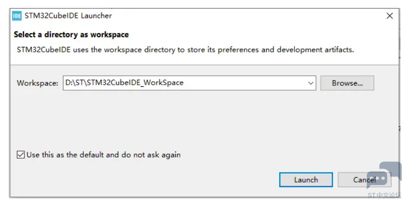

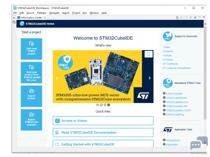

       点击桌面的软件图标启动,第一次启动需要设置workspace,软件的字体、一些设置都存放在workspace中,所有的工程都可以使用,可以自己定义一个文件夹来存放,并且设置为默认值,这样每次打开就不再弹出,点击Launch" \" s  {$ S) n% ?% o6 m
# {0 y+ h# \  X# |2 t9 y9 W
& ?& S8 K# b/ s6 n& z) d
0 L& o  i5 v6 s0 J
设置workspace

首次打开软件

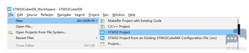

9 X( o3 v1 J, n1 F2 k- J       首先新建一个STM32工程。

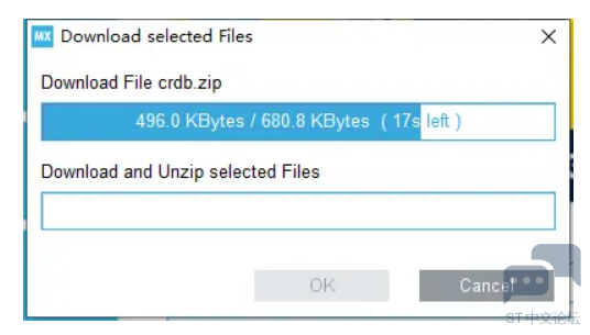

: E2 j$ [: H) Y/ \% `2 X       这个时候软件会自动去服务器查询是否有更新数据,如果有就下载。可以等他更新完,也可以直接Cancel跳过。建议等他更新完,特别是你使用了最新的H系列或者G系列等处理器。
% @1 w5 g/ N, r% j# S0 O/ O
$ N( P9 e1 s. Z9 w3 {- Y: A
% z% a  }6 H/ [& F" l$ a8 L8 ?. @( u. G5 [5 s4 A1 T" @
等待更新数据

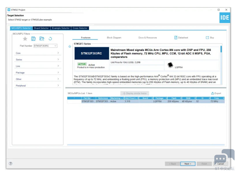

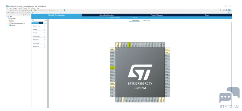

1 L, A9 l& @) F0 j5 [  g2 p9 u1 w       进去之后,软件会打开STM32CubeMX,没错,STM32CubeIDE集成了STM32CubeMX,搞STM32的人应该都对这个软件很熟悉,可以生成各种外设的基础代码,这里选择和开发板上的处理器一样的型号STM32F303RCT6,然后点击Next。

选择处理器对应型号

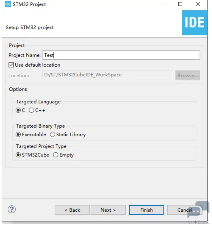

       然后输入工程名称,这里有三个选项,第一个是选择使用的语言。第二个是编译结果,如果你的代码想编译成静态链接库文件给别人调用,就可以选择Static Library。第三个如果选择了Empty,则啥也没有,是一个空工程。

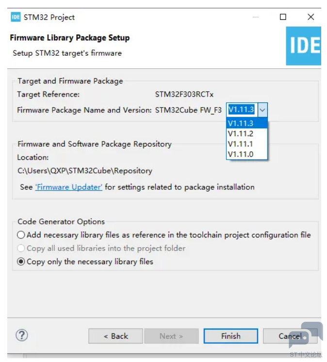

        到目前为止,ST官方提供了三种方便开发的库文件,标准库、HAL库和LL库,如果你想调整库文件的版本,就在上个页面继续点击Next进入下面这个页面,如果不需要,上个页面直接Finish结束即可。! F* |, T7 G7 T3 c  d6 C: r

选择库文件版本

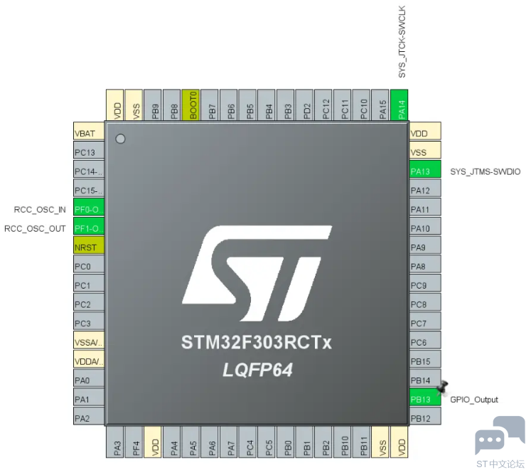

9 R# O$ e4 \/ [7 }2 h       这里进行一些必要的配置,配置调试端口为SWD、打开外部无源晶振端口,将控制LED的PB13配置为推挽输出。+ W% [9 o2 `! A: O, T  U0 C& o
" o# {$ }4 w$ `, c+ e
$ F& e: N' ?% _$ _! A& m( h
% m  `% X6 v  x) R$ H+ n: C2 V
配置引脚

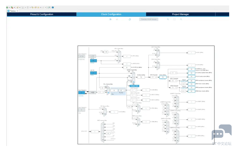

       通过上方的Clock Configuration切换到时钟树页面,将时钟源配置为外部时钟源,并设置时钟频率为最大72Mhz。

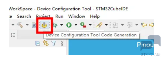

       点击软件上方的这个按钮生成代码。

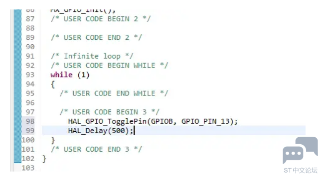

       生成完成后软件会自动打开main.c文件,在while里写入测试程序,让PB13端口每500ms翻转一次,实现LED每500ms翻转一次。(其实这里的延迟了501ms)
8 `3 h3 G" l$ S# W; T
  r, w) p% o; q9 n
# u0 U4 Q& g5 B! X# C. ~: Q9 L" g# A2 E0 _+ n
写入测试代码

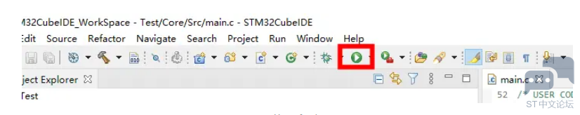

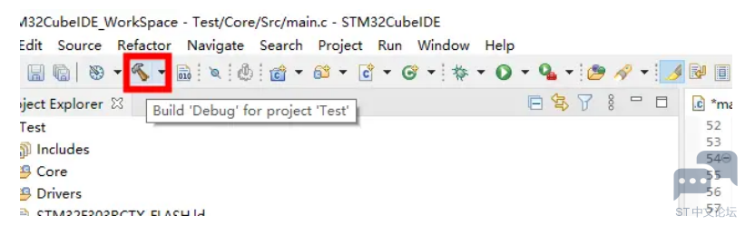

+ G" {9 R3 ?! _  S: P  Z       点击下图红框所示的编译按钮。
& O4 y( |+ P- e* t5 Y6 `6 O# R" v% S% u# E9 t" k. V( e
7 J& \- m0 ^+ ?* g" h- ^! U
4 v; T) O; G4 }9 a/ |: v: @) U% i
开始编译

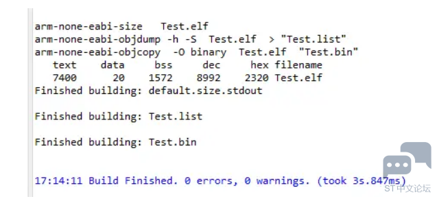

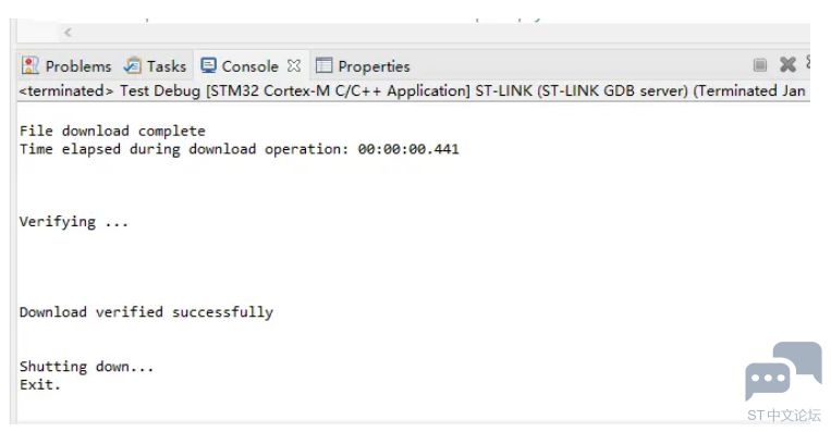

, n9 ~2 h, S5 H0 }5 X1 o# X       软件下方的Console窗口会输出实时编译进度。+ O+ Y) |3 j1 J. G4 \
5 C+ i, K0 q9 U  Z% g/ n' f
! l: o+ o' y) S8 a6 ?% {0 J$ A: d+ [% }! M' _
编译结果

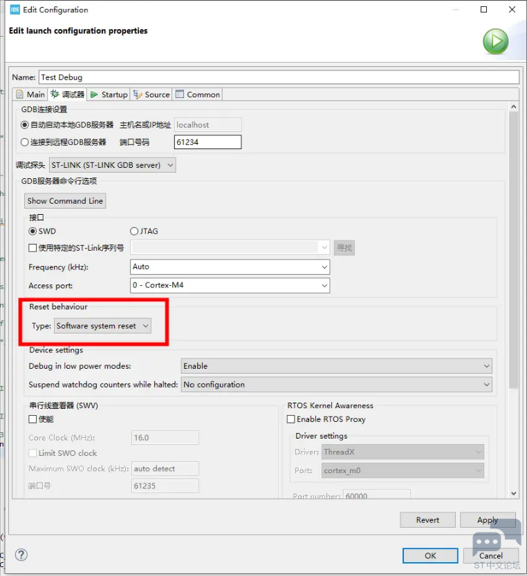

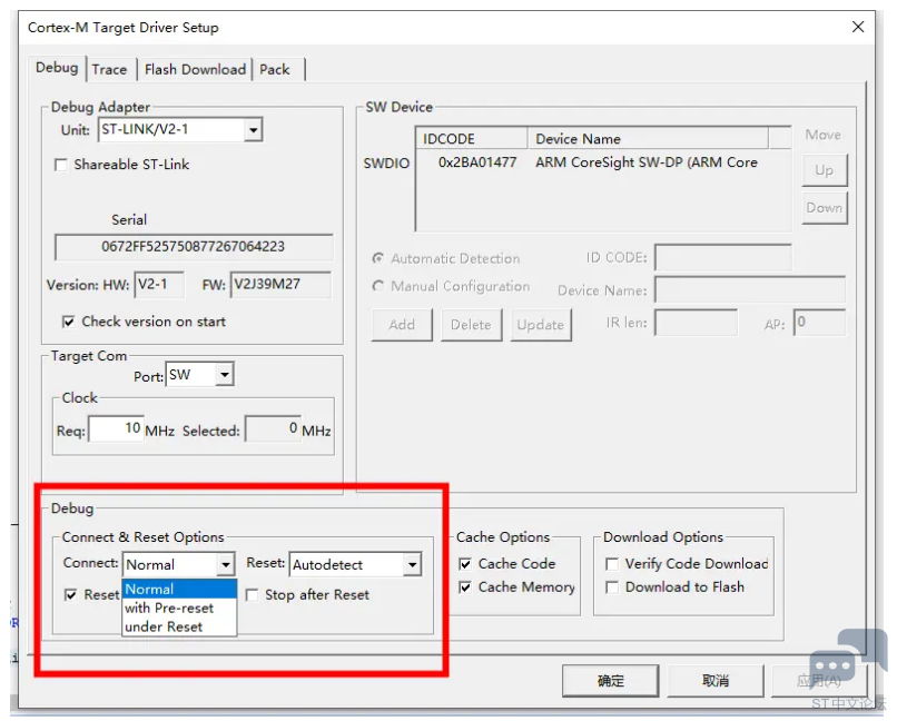

) u1 V1 Q/ l1 H$ a       第一次使用时,会打开下图所示界面,保持默认即可,我一般会切换到调试器页面,将下图红框中的Type修改为Software system reset。一般调试器和板子只接SWDIO、SWCLK、GND这三根线,如果你接了别的如NRST等其他的线,可以选择对应的方式。这个功能类似于Keil的Debug->settings->Connect & Reset Options。

" v0 x  B' V2 V, m- ?, B' I       烧录完成后软件将会提示,同时也能看到板子上的LED开始翻转。

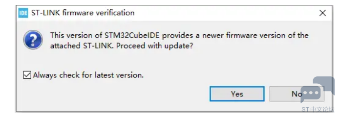

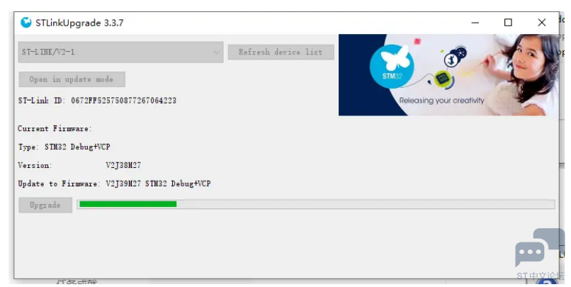

" k0 R* F, @+ r4 K       如果你的ST-Link版本不是最新版本,下载过程中将会提升更新ST-Link的固件,弹出如下图所示界面。' R3 `2 |; W+ a% w9 J8 R9 K+ [1 _( w  A

  p/ P1 u, g* H6 i8 l  \  r% C( B       点击Yes后会打开下面这个页面,依次点击Open in update mode,然后Upgrade即可。ST-Link除了烧录功能外,还带有串口和硬盘功能,如果不需要,也可以在这里配置。
