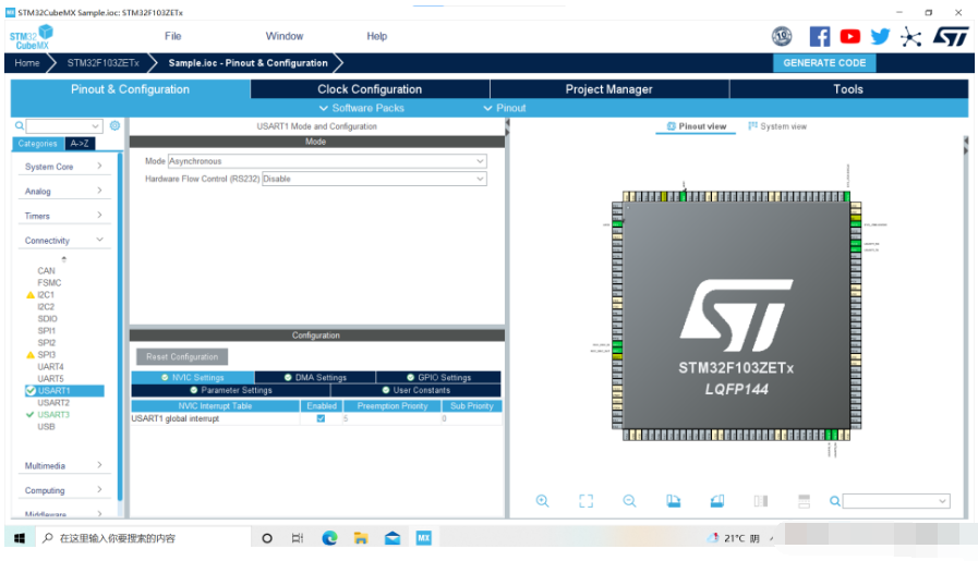

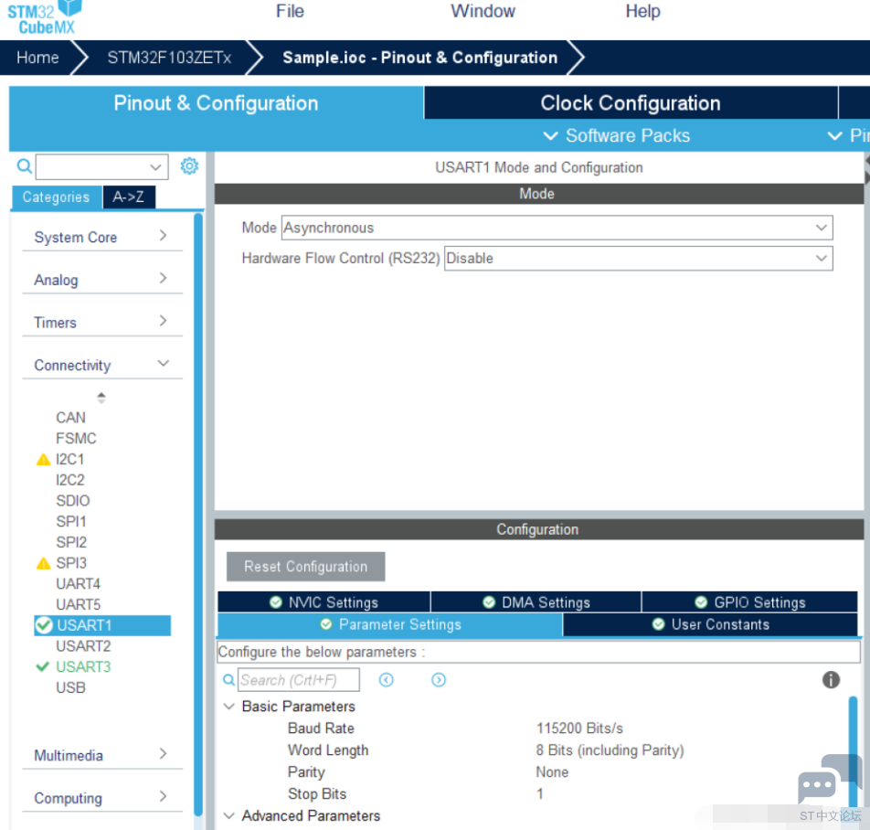

2 }6 E# }4 c# k二、串口的使用  s' g$ y! h  x0 ^4 l
1.cubeMX的配置
# {1 d7 {/ K# a+ _6 t1 l1 U1 ]0 e设置串口波特率
" Z8 @" O7 q5 O" `" {3 s) D5 J7 Q6 P; H3 M& ~; f

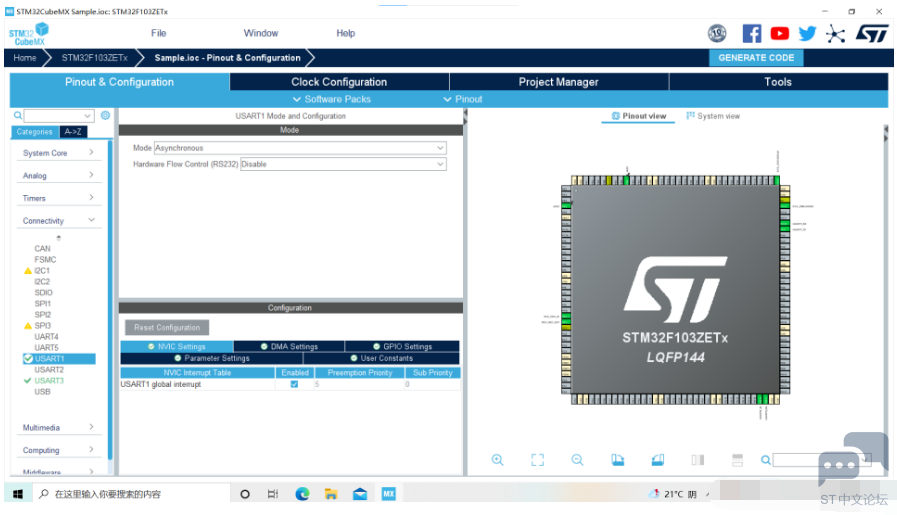

% H- I1 y) \+ {  O
9 V& b% q7 u1 `' T$ Y1 L$ Z4 F开启串口中断/ N" c) I3 A4 V* f7 {9 x3 A
2 Y+ j% n& s( o
