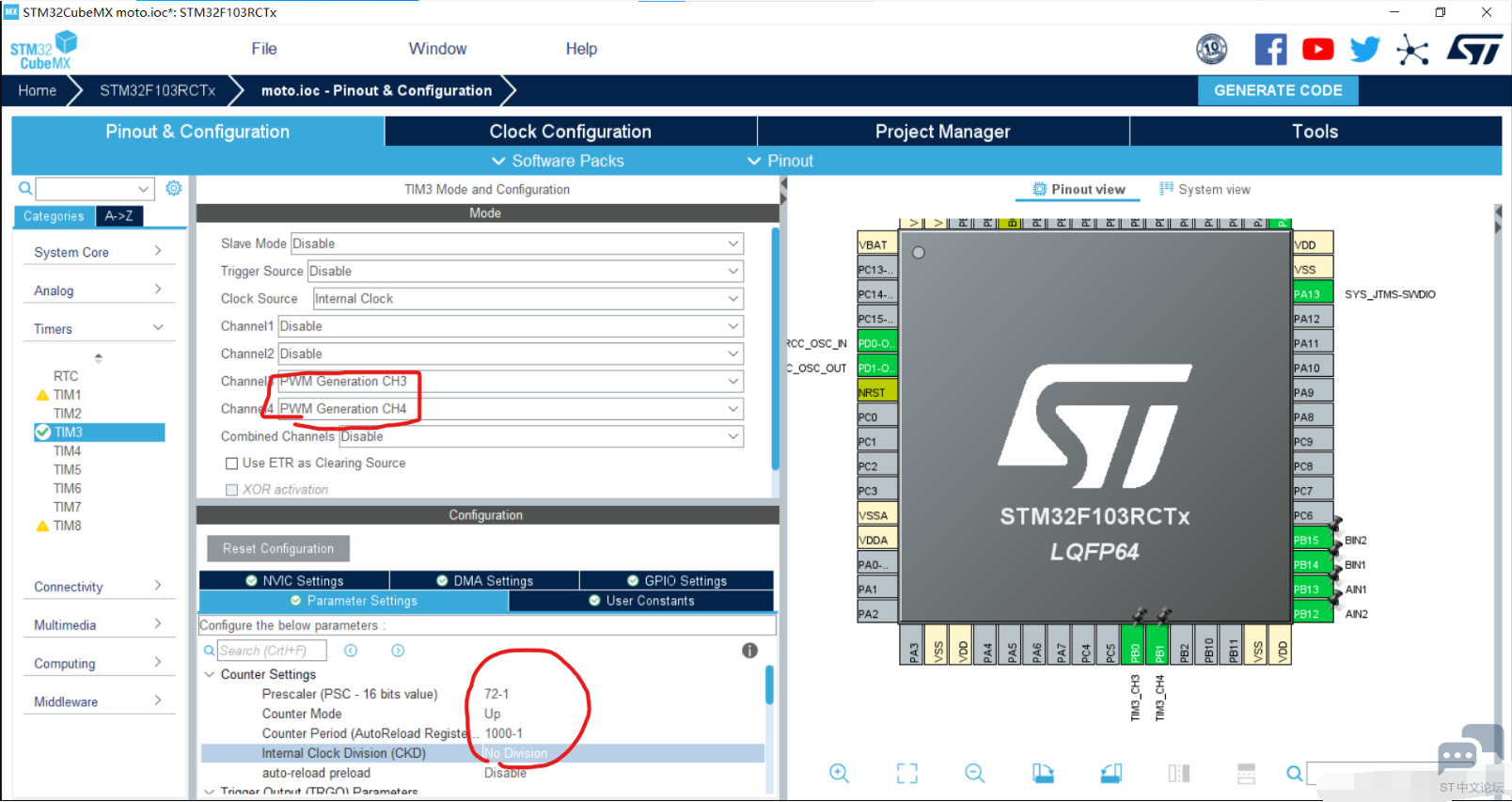

- L3 g) r: c( m二、cubeMX配置7 \( Q0 s, m% a% p  c) R! \5 L
上篇文章讲到了PB0和PB1是控制左右电机转速的,所以我们只需要在之前的基础上将PB0和PB1设置为PWM模式即可。# j( r$ f& N- P, ^( f1 x
+ h# n, k/ X' f' u) b3 j& ?4 c 1IBMQV(ZN]@2`T7]H({MK2P.png
' Q% J9 i1 ]* |5 l( c1 i- Q& e4 \+ o; C+ Z" Y( r9 U& m
