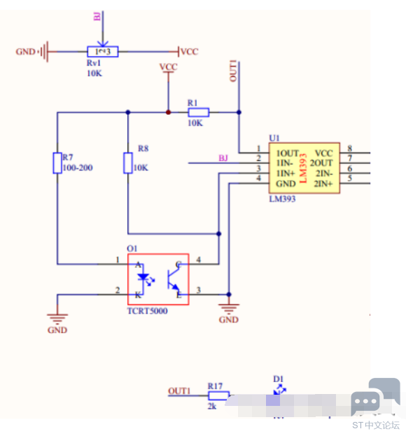

: V+ d. i% Q5 n" B" T一、红外循迹模块工作原理及接线图
3 g- H3 q& D5 p8 a W7 l& S9 Q0 B- n红外循迹模块工作原理
0 N3 V# P% {7 q6 r. E7 \, T电路工作描述
' l; ?* E: U, ]9 e9 Y+ k以其中一路为例
9 w9 D0 C+ [0 ^3 y2 r% }" V8 K) N5 e% x, B
5 {; w8 g6 a2 C4 \3 U
7 M/ s8 z: h! |/ z. PTCRT5000传感器的红外发射二极管不断发射红外线,当发射的红外线没有被反射回来或者反射回的强度不够大时,红外接收管一直处于关闭状态,此时比较器LM393的2脚的电压低于3脚的电压,输出OUT1为低电平,LED1为点亮状态;当红外反射强度足够且被接收到时,比较器LM3932脚的电压大于3脚的电压,输出OUT1为低电平,LED1为熄灭状态。简单的可以理解为遇到黑线灯亮,遇到白线灯灭。$ o1 n( V: O) r: Q: J! I1 ]

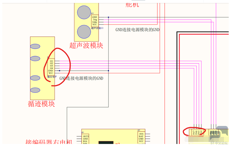

- _$ p* e, p9 g! ~, S, g- s+ O红外循迹模块和STM32的接线图: F8 i' q7 F' H, M2 `
此红外循迹模块使用到了4个IO口分别接到了STM32的PA4~PA7。
3 a- J' G& k" Q. X1 h/ X) G& i l; h# L

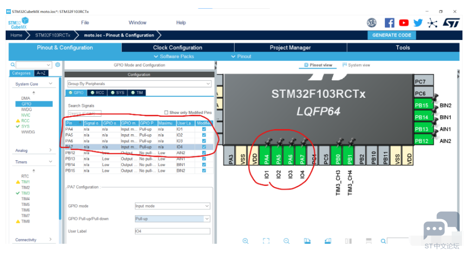

二、cubeMX配置
+ R! h0 H7 A3 A( |将红外循迹的4个IO口都设置为上拉输入模式即可。6 C. ~/ u7 A7 j$ Z
( c, S. g. W( n. ?- {! r
