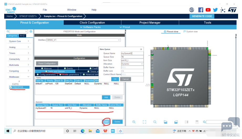

0 ^6 s7 w; J: L7 W! k7 H- o& P/ gcubeMX配置
( q' J3 L' F$ ^8 l+ x3 B) X7 Q5 U( W7 Z* {: N6 \9 {
) c0 L& T- d% o  t3 e: F7 v! n$ l7 z7 b5 E# G& Q
1.Queue name:队列名字1 a4 |7 y/ S* O4 s& L9 E
2.Queue size:队列大小
( u0 B7 n% l8 ~" ]3.Lite size:队列里面每一个数据的类型
3 q# B* |3 O' T  M7 y) c2 q" h, m; S
