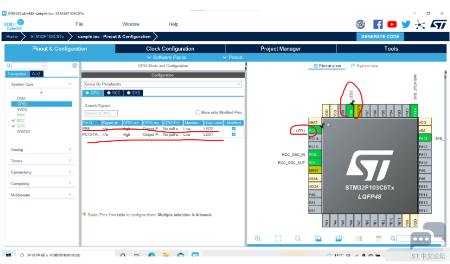

% ^0 R( V$ G& @, e二、cubeMX配置
' B- }' t+ q. i; g这里我会用到两个LED灯一个作为闪烁灯,一个作为呼吸灯。. A) \; N4 t2 }! Z
8 D' O5 q) X( w8 H& e7 C7 p, [ BYR}%]SXER(J$WYKQ@M9M@N.png ) Z% e9 u6 S# [' S- ^
, |/ p4 g2 Z8 ?0 \, z* S7 ^不太懂LED怎么配置的同学可以看看我之前的文章:配置LED灯闪烁
6 F6 T! |; r; z; y  Y
