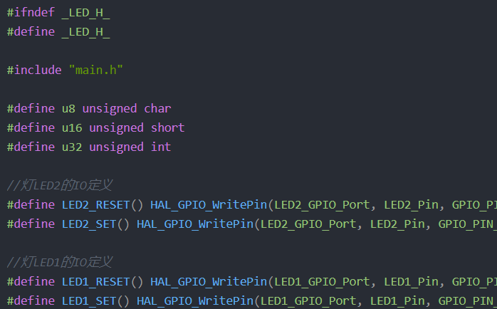

) A8 C! Y, h: F6 k' D7 m一、头文件以及宏定义的编写
5 L7 }5 c5 c# d& q8 f
led.c/ u. ?* o( O6 P5 h0 r
" A! }& m3 o8 m, S0 P
  1. #include "led.h"
$ i4 M/ N+ U( C2 Z3 \0 @' I4 c% u
在led.c中我们只需要包含.h文件即可
' w' x$ n3 U( C; o( z6 Dled.h$ y. F7 a' r6 f1 @
9 B- N5 O4 Q# b" q) z" q
  1. #ifndef _LED_H_* [  E7 ]0 D! g
  2. #define _LED_H_
    % M4 X- Z) S% ?
  3. # K( p$ a  J) H; b
  4. #include "main.h"/ y; U* |! ^# @1 ~5 N- g: w  g
  5. " u; f7 c/ h  d
  6. #define u8 unsigned char
    ( |- \/ _+ S6 Y9 I3 h1 f
  7. #define u16 unsigned short
    # ~) i0 l' T( B( ?# b+ u/ j
  8. #define u32 unsigned int
    $ J2 a% @+ l. C7 S; T2 j
  9. 8 y1 J' S  E; k4 i9 s9 }! R
  10. //灯LED2的IO定义4 P4 T: i8 D# E" M
  11. #define LED2_RESET() HAL_GPIO_WritePin(LED2_GPIO_Port, LED2_Pin, GPIO_PIN_RESET) //设置LED2低电平9 i4 U" \5 A# E6 `
  12. #define LED2_SET() HAL_GPIO_WritePin(LED2_GPIO_Port, LED2_Pin, GPIO_PIN_SET) //设置LED2高电平- i3 E& z2 g2 M. c/ Y' A( ?9 J4 f
  13. % l  Y) r6 d- B2 U1 p
  14. //灯LED1的IO定义( G5 i% y* P2 v  m! A7 v
  15. #define LED1_RESET() HAL_GPIO_WritePin(LED1_GPIO_Port, LED1_Pin, GPIO_PIN_RESET) //设置LED1低电平" J; J& |! K  A
  16. #define LED1_SET() HAL_GPIO_WritePin(LED1_GPIO_Port, LED1_Pin, GPIO_PIN_SET) //设置LED1高电平
    8 b1 u7 ]3 p, t: r( \8 _
$ E6 d8 H7 _9 i' @6 D& t
led.h中的定义比较多一些,需要对LED的端口进行定义方便使用,移植时只需要改写后面的代码即可使用。4 c4 _8 v8 R- L: {" s- }
还需要对常用的数据类型进行宏定义,方便书写代码。  @/ y3 z- q- X3 K) f( T
