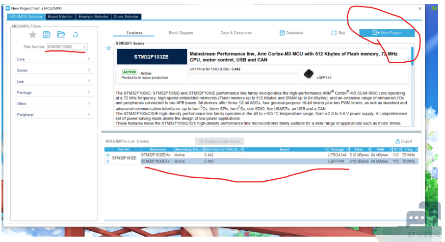

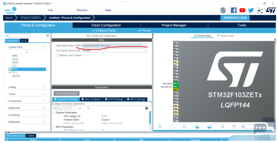

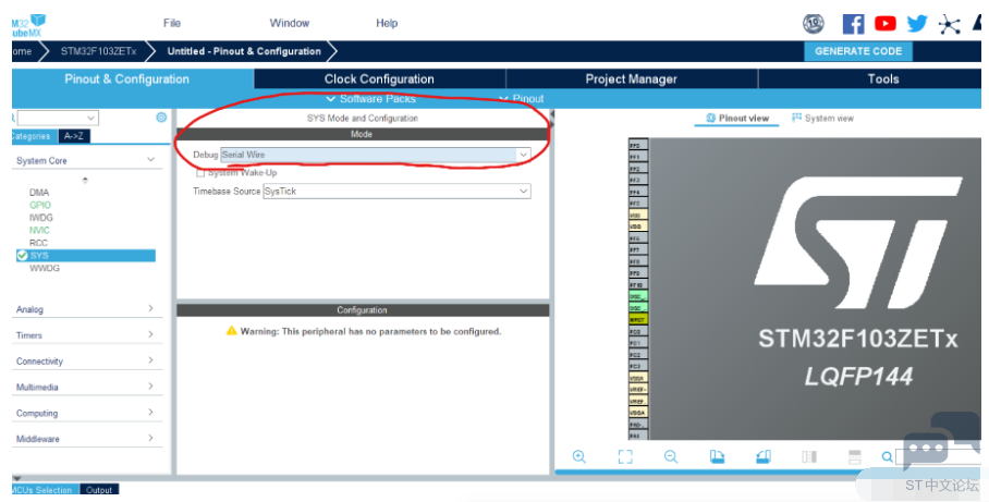

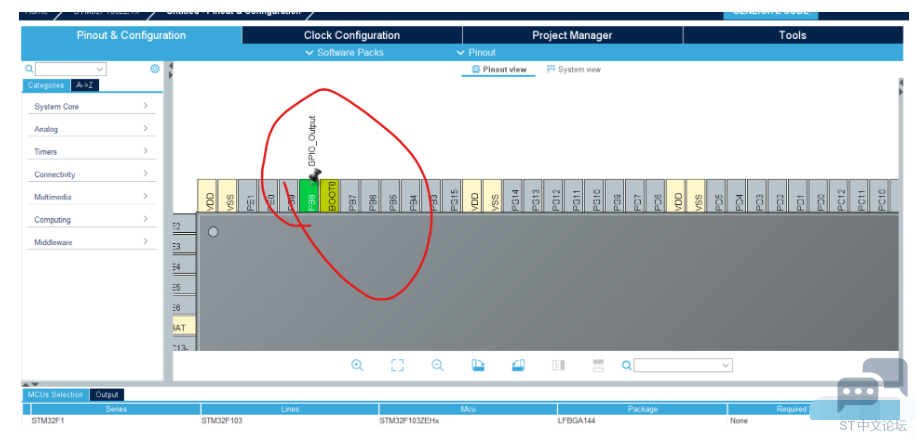

& U1 [# U% m2 M% y& w: N0 b二、CubeMX配置蜂鸣器IO口
+ @5 Y0 l* u' o8 Q3 ]% O
% u, P6 r8 r' @: w2 r' u 1SOM16N@7YIV%GM$A3C9I.png " u! F$ v* n1 N
& ^4 Y% h4 a9 k, S) Y; ?) w 024T`)E6HFSRI@B(2D2K3_8.png ) \  l/ R4 V; e
- d* c+ i; G0 T+ `8 F$ p. r) j* Q4 q

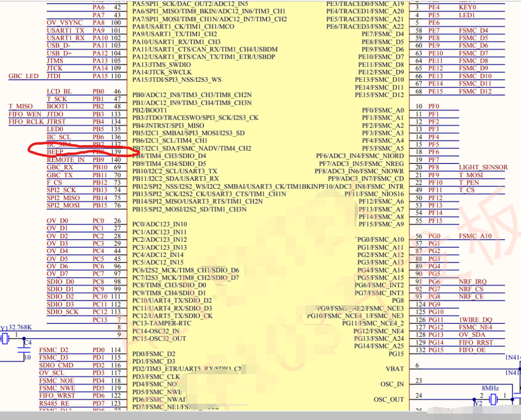

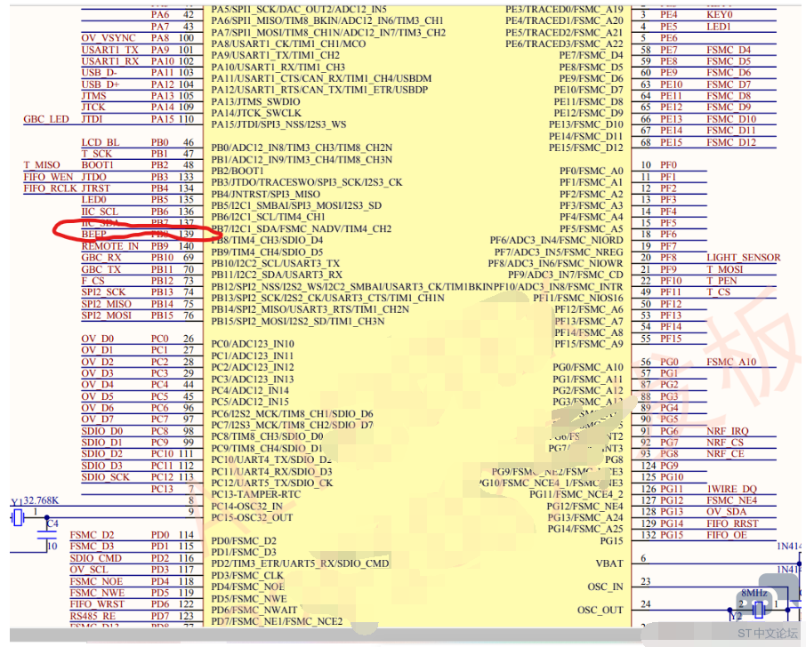

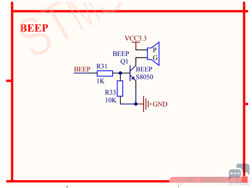

找到蜂鸣器对应的IO口,看原理图我们可以知道当IO口输出高电平时蜂鸣器被驱动。
1 F* R2 _+ @( j: o* E2 r, R. V5 b8 x" i  L3 W$ h

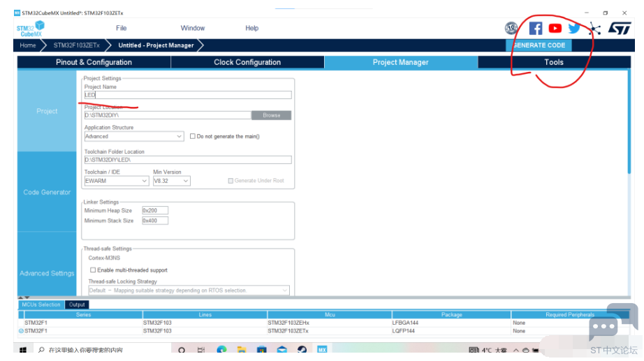

%Z9W_`_KC4RL[A6XW0]%7O0.png 1 a$ v$ m$ }; b; B+ i
/ y2 F* S4 U# o; D RB8W@OCW{J3M_3P]_W]%X.png + R7 E0 l5 `0 \( V+ A
! j9 |2 N  p: H
4UZAMLT3X(}I(ILF18EK0D0.png & |  u  x7 ~( t+ s
7 e& M, F! d' L% @0 K, u! X这里大家根据自己使用的编译器选择,主要有keil5和IAR。

9 x' @2 g" @2 n: R! _4 \根据原理图可知我们只要让IO口输出高电平即可使蜂鸣器驱动,使用这和上一篇文章是一样的。
  1. 4 y! E8 h3 q3 L
  2. HAL_GPIO_WritePin(GPIOB,GPIO_PIN_8,GPIO_PIN_SET);
