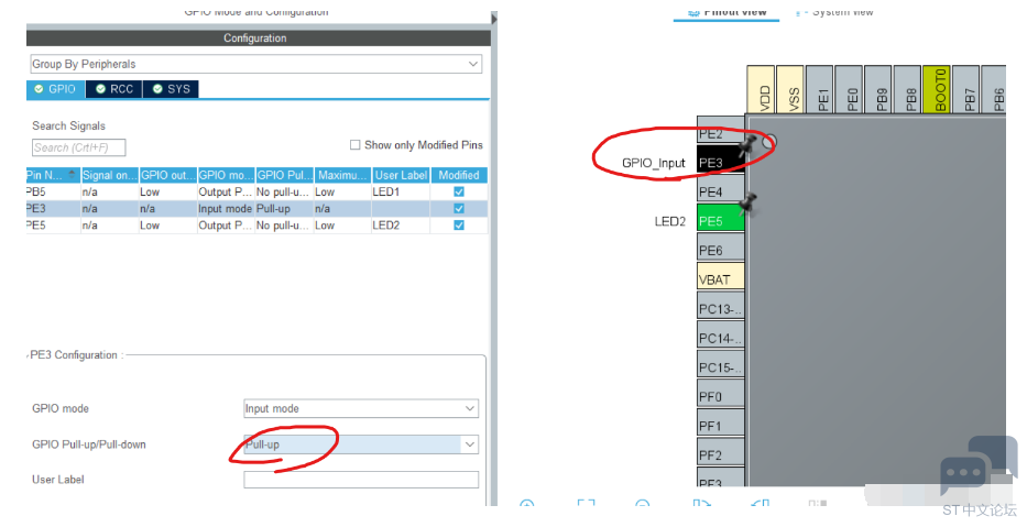

4 L/ G. Z/ I5 a- k- o; V一、CubeMX配置
' U$ @! c2 ~2 u7 ^/ pcubeMX配置大家可以参考下面文章,这里我只讲需要添加的地方。& A4 J6 W. G# z1 m
2 w8 m' Y6 ]/ Q0 A( t( {/ J, E1 a V}57~PO{`[[56}AU5_$`F{G.png ) a1 e3 m; W9 N% s2 f$ [3 W% t
8 B  g% _+ G. c9 P$ h; W( g4 U) z6 d( T# T# H
' V$ z! W9 f+ i0 r3 M1 w, ~+ q4 C9 `+ \& b) w+ O* t% U, G0 e

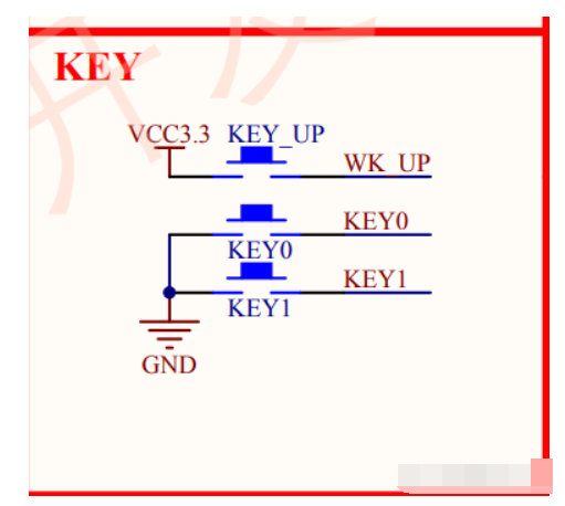

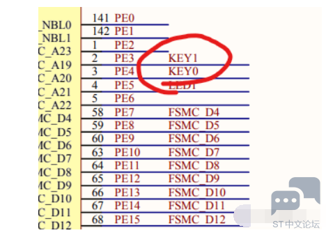

! W, M# h/ P) s7 B9 R3 D按键GPIO口设置为输入模式,由上面原理图可以知道按键在没有按下的时候电平状态不确定,所以我们应该给按键加一个上拉电阻,在按键没有按下时GPIO电平状态就为高电平,按键按下时GPIO电平状态就为低电平。9 O/ P2 o8 w6 U0 q$ H$ ?
