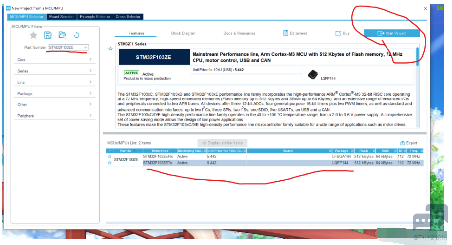

4 D1 m0 V, Y4 Y# P  i+ f1.单片机型号选择

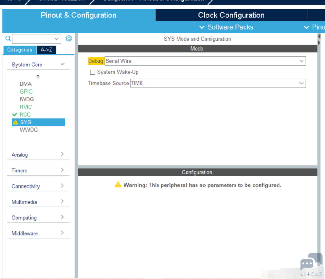

2.sys配置
! Y1 J) U/ w" u' M0 Y7 u: k- ^8 Z: q
) r1 J. ]7 R1 \+ d

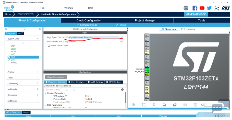

* N' T2 P& N6 \5 B3.时钟源选择1 {  L, g* @7 c3 s$ U  {9 |7 g
# ]; ~  g* h2 Y$ {& [# j& U

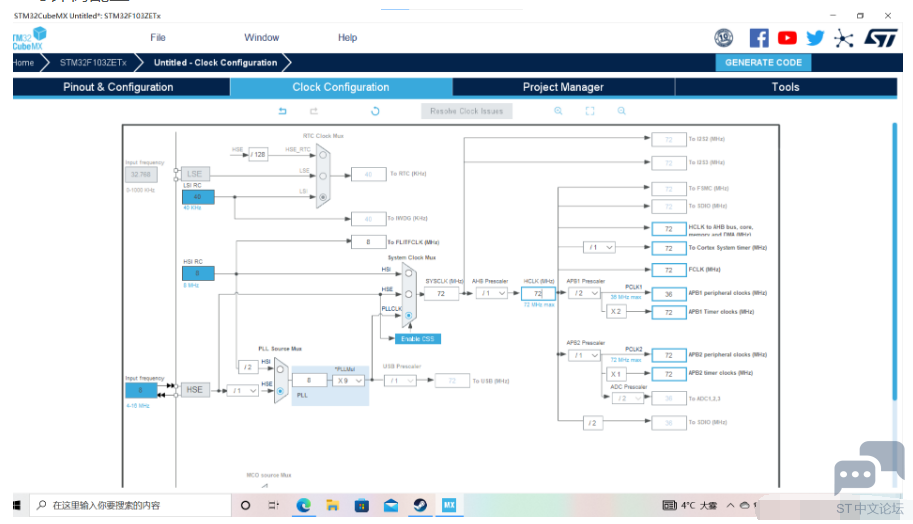

) r2 W1 G- x) O( P; `5 @4.时钟树配置
, V' Z8 P9 ^; s) ^- D/ X. g7 x

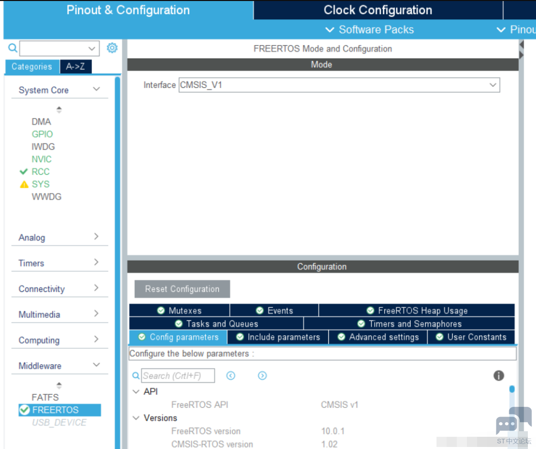

5.打开RTOS" i" G- E$ u6 l) q- x( d, e
* ~( V3 ]* U. I3 s! |) Q
8 l$ a% X/ D/ y9 y+ V& i& _/ y% i' a* T( Y+ J7 ^

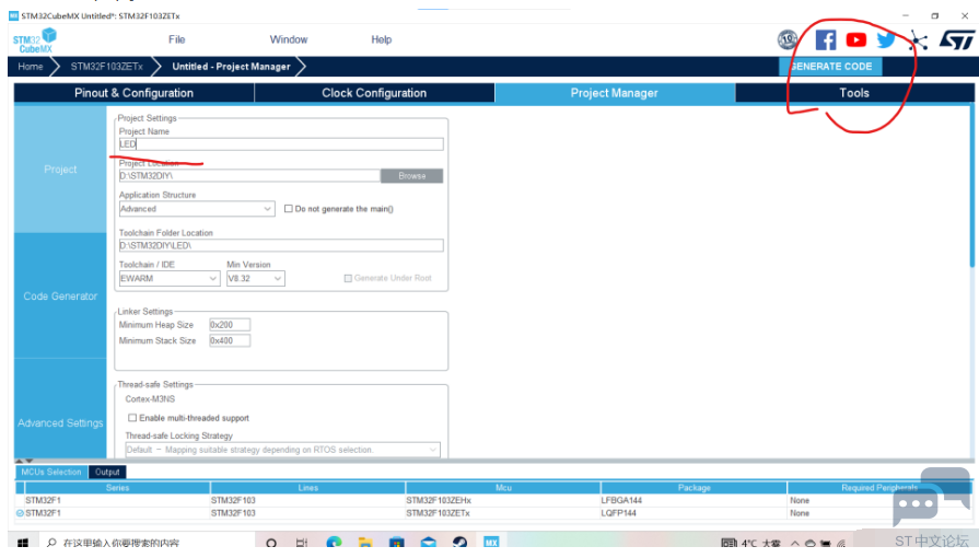

6.生成工程代码' D) n" o4 \5 E6 f2 B' D9 {2 w8 b
1 o. R- e; P1 v6 A$ b6 X7 Z- l! P 4$%L[4**NHH$AGQ1CJPT@9.png 2 M% ~4 B7 t/ f) Q) G
