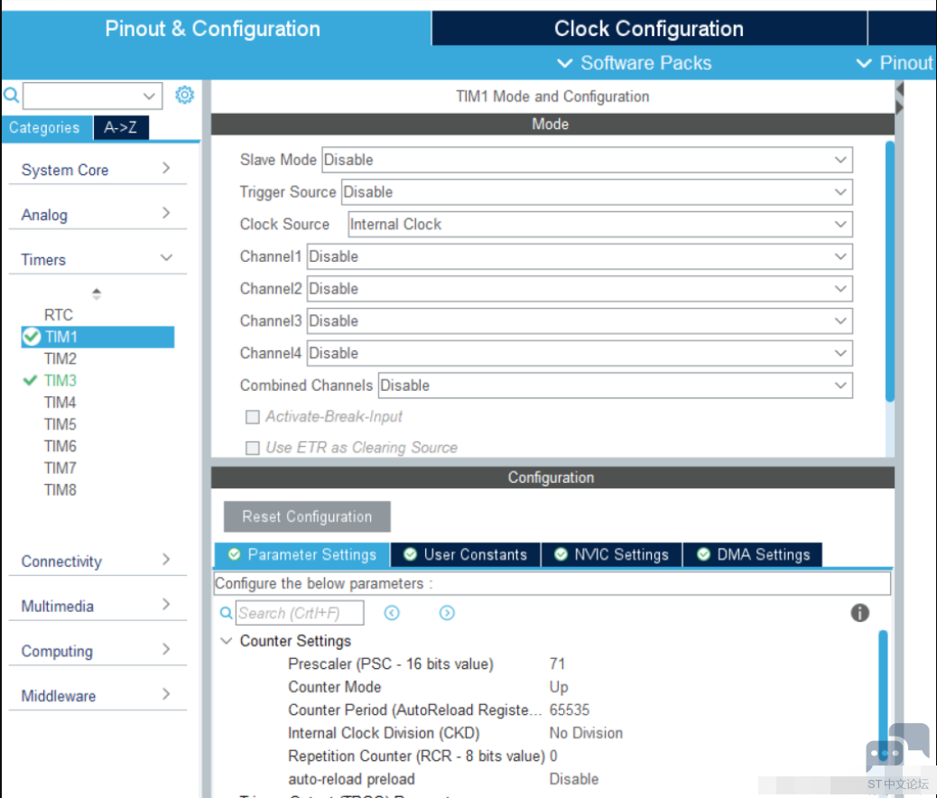

一、cubeMX配置
  B8 N- u3 t; d, W# m5 a6 n3 _定时器配置% S: X# M; ?! z9 U" j# _
4 K: F7 \* \( g4 `, P" A ]C``)XJYJ}9OHF0XBCC}1]3.png 1 K; s0 e0 C; _
