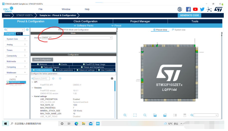

一、cubeMX配置3 j4 m! N9 \) Y" J% o+ u* E) C
1.选择FreeRTOS" y1 k* Z( z/ x  T, c: U0 |; U
~$[57C1MPECO6{TQYILLA@N.png ; u' [% `1 I5 L* h& Q

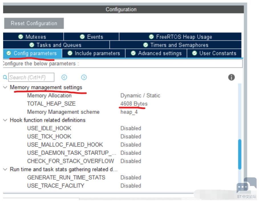

7 N3 C8 `( b  C  E7 B2.为FreeRTOS分配任务栈大小4 U) ]: Z9 [0 T. S6 I5 B. S9 T
7 i$ h5 K- X: H
# }2 w3 G! ~, J1 Y6 [1 V" {5 A" [# d2 w+ Y6 H5 e5 c
这里内存可以设置大一点,内存不足会导致任务无法创建。$ }" Z1 M; T# Q1 b- u

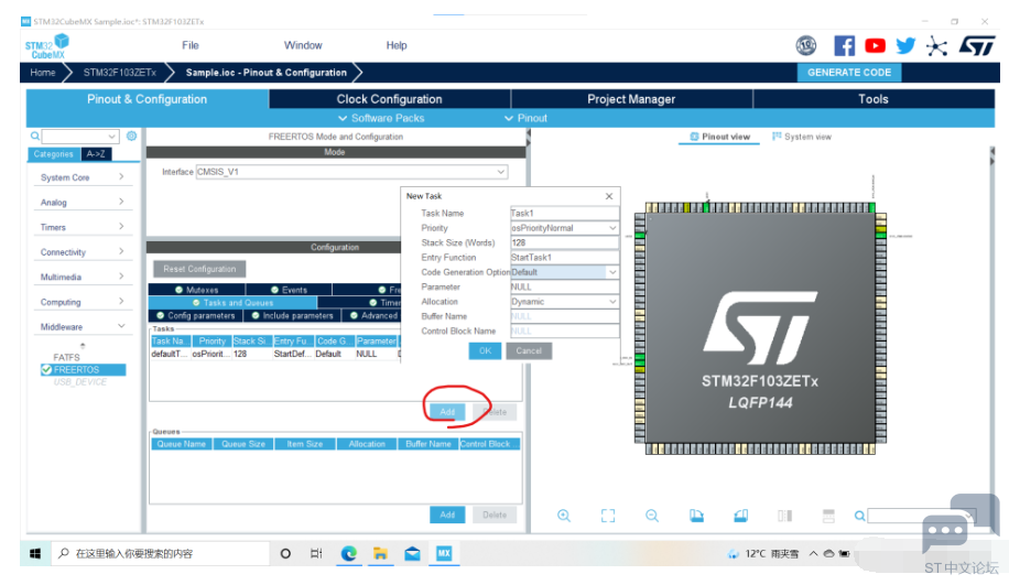

3.创建任务
4 Z8 @0 s7 d" b; d点击Add添加一个任务
: K5 z& L0 l5 r/ B/ o+ E% M' w& c# B4 Q
%_BH68D0RW{)7P{}NPXE0.png : F0 d8 U% k% h7 T# E' l- y
3 P" b" K( o3 U2 T# }! Z8 p
1.Task Name:任务名字8 p5 Q7 B7 x! g0 z, S+ E0 A0 Z
2.priority:任务优先级
4 `% n! r6 O- |# _9 Q/ U" A3.Stack size:任务堆栈大小(字节)% {7 W6 U$ V% m7 `% ]
4.Entry Function:任务函数名字
3 O1 B2 Z8 ?/ @/ o其他几个参数我们设置为默认值就OK了# ?" \6 c" l2 M9 n/ [% F$ J: M" c7 m5 u
