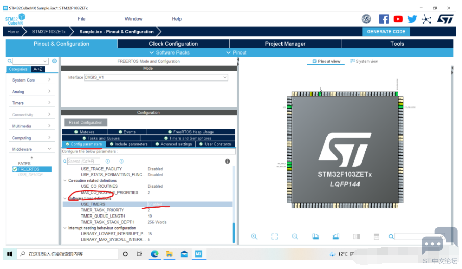

1.开启软件定时器的相应宏2 o( j5 }; i# t% V
' ]9 Y8 v3 I% f/ J/ d$ s6 \ KP`YW1[5UUCOK3(D1KI%KK1.png 5 o, `' r/ _( ?

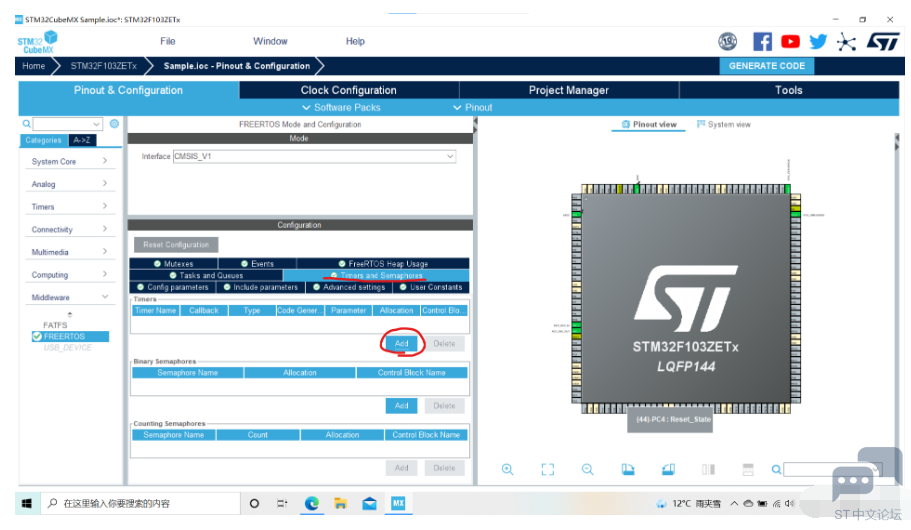

, g9 {" h" P% C: R5 N  o* Y2.添加软件定时器
% B, E" }) s: B6 O" j& ^+ s# ^ D`OR%@VMETWJC22]QKPIIGR.png

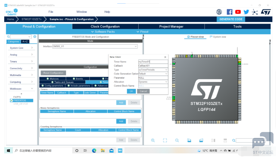

3.设置软件定时器参数
, f; b8 _% ~5 g: k% W- J' I" {. O, R% a4 N5 d, `' `
NMKUSL$X2G@~%9]QNT6EQ.png # g1 O  A9 f4 q  o; i" D
4 U/ T0 y1 Y' I5 j1.Timer Name:定时器名字
; g7 X" [+ f0 m4 k3 J2.CallBack:定时器回调函数名字8 t- D6 g* M* C' |# k* j
3.Type:定时器类型选择(周期性,一次性)
