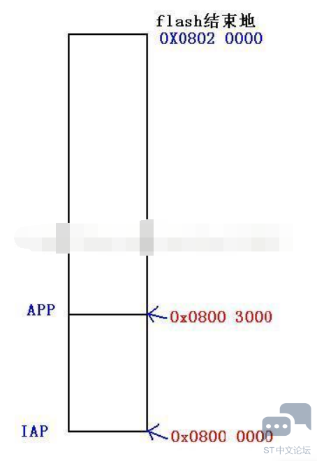

" q) H& J' g. i  q( {! V1、stm32内部flash起始地址:0x0800 0000 -- 0x0802 0000 ,其中 从 0x0800 0000开始位置存放IAP 升级程序,  从0x 0800 3000开始的位置存放APP应用程序[ 而APP中的中断向量表放在0x0800 3000地方,更重要的是中断向量表的第1项存放的是栈顶地址,第二项放的是”复位中断“ ]
+ n" N: c2 L# M5 {3 j: G( L
0 T+ I# T+ r$ R DCVYNM()T8R0O8}Q0`[8$HH.png * |: A$ r& [' V% `; F# G0 P

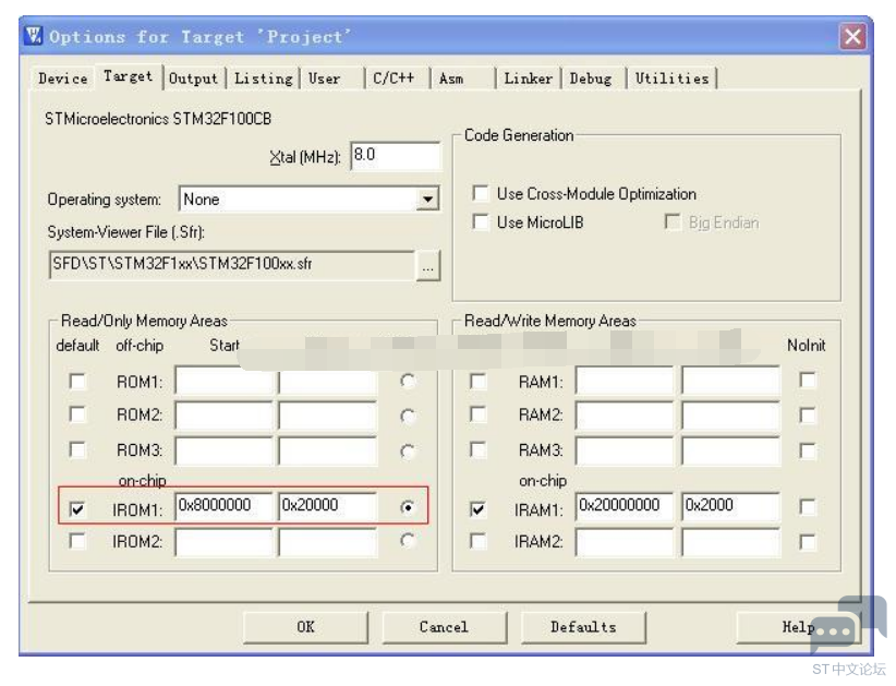

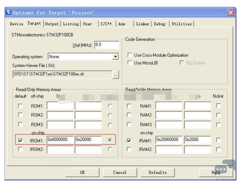

1 S( x6 o! N: t4 f1.我们设置编译IAP程序的编译器(如图),这个设置意思是把IAP程序下载到flash 的 0x0800 0000开头的位置,然后编译程序8 m0 m( P, h' N  e5 n
6 A$ R5 e" q& s) N
@N}([G413H[IPV9@~R5(F%O.png : W& W, o" N8 S: e: X/ i

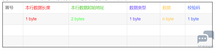

(2)在HEX文件里面,每一行代表一个记录。记录的基本格式为:
6 W8 t) w) n- p. I3 k
; D& r  h; [; u1 e& L( ]$ X
# b+ E9 X% `) F3 a% }

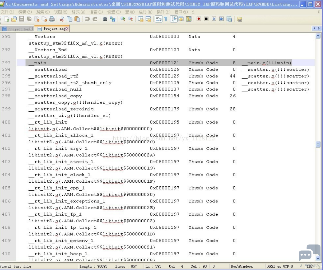

第3条语句----“:0400000508000121CD”
4 z; }, [/ e$ b& q$ f( ^# E; C: [3 V/ c$ i
}]B1UX%~P4LQZCABF7$YC12.png 8 ]0 c- s% I* o$ r
1 c! }; v) K. S
记录的长度为 04 , LOAD OFFSET 为 0000 , RECTYPE 为 05 ,此时,EIP寄存器里存放的地址:0x0800 0121; 即IP指向下一个要执行的指令所在地址,我们来看一下IAP工程list目录下的.map文件,其中第393行处如图:(看到没?0x0800 0121值main函数的入口地址)) V: ?* X( N: s
$ t1 a& V1 D8 D) o9 ~& C# _. A. {8 ?, s3 e5 g/ w  B8 ~' u
EIP是32位机的指令寄存器, IP是指令寄存器,存放当前指令的下一条指令的地址。CPU该执行哪条指令就是通过IP来指示的9 P7 x2 A+ Y  C6 O1 `- f8 Z

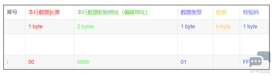

第4条语句---“:00000001FF”  (每一个.hex文件的最后一行都是固定为这个内容)* \- {, a- Y$ j( X
. k1 f, X/ t9 _& l SJJ735)({RX%N{N)WGLDR[U.png ) g% h- l5 M( k6 h
, c$ l, r" V: e0 I
1 O: }" Z: A9 R# j& D7 i记录的长度为 00 , LOAD OFFSET 为 0000 , RECTYPE 为 01   ( 01' End of File Record:用来标识文件结束,放在文件的最后,标识HEX文件的结尾)

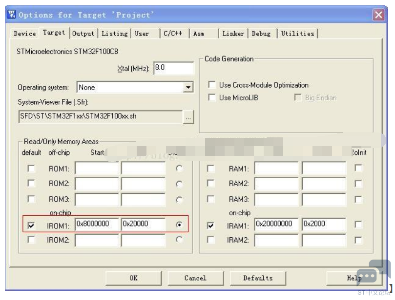

操作2:设置编译APP程序的编译器(如图),这个设置意思是把APP程序下载到flash 的 0x0800 3000开头的位置,然后编译程序,生产.hex文件;- b) E2 o) `2 D1 M
3 C8 r3 d% q( Q" |1 d  E; N1 l
# }* f8 ~6 L' n8 R# J

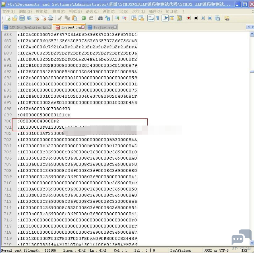

把IAP的.hex 最后一句结束语句去掉(即:删除:00000001FF)& t/ z& I8 m" @! m
# w$ ~7 v4 a# l9 b7 }$ N7 ]8 C/ b0 \. ^2 J把APP的.hex 全部内容拷贝复制到 刚才删掉结束语句的 IAP的.hex后面(如图)
7 f* e( U! m. s6 _: }/ t0 m& X+ j1 m+ F8 i( C6 ]) b) \) Z3 j
原来第701行为 :00000001FF 的结束语句
8 Z( C8 O1 s- h6 C" Q/ |9 d) L6 ]1 Q
3 r! `- v; N1 d, S! F3 v( ?/ l4 E3 W: d& G/ y
