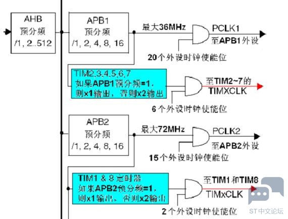

  j5 D7 z! k+ O: k下图是STM32参考手册上时钟分配图中,有关定时器时钟部分的截图:
6 I2 Z/ J. j3 {! v* U
7 c2 @+ X2 ]) ?0 U9 T) y0 S 1345217050_8286.jpg % A% m7 y. k# N' X
& T) v# s' D% C8 j. C+ D从图中可以看出,定时器的时钟不是直接来自APB1或APB2,而是来自于输入为APB1或APB2的一个倍频器,图中的蓝色部分。
3 |. k4 b4 A/ t/ p. @) p+ X. d8 B0 d* s# n: C! S9 `* b: o
下面以通用定时器2的时钟说明这个倍频器的作用:当APB1的预分频系数为1时,这个倍频器不起作用,定时器的时钟频率等于APB1的频率;当APB1的预分频系数为其它数值(即预分频系数为2、4、8或16)时,这个倍频器起作用,定时器的时钟频率等于APB1的频率两倍。
6 Y; d. a& d5 `" ^2 w, n& p1 `' s1 U! Q9 D" @
可能有同学还是有点不理解,OK,我们举一个例子说明。假定AHB=36MHz,因为APB1允许的最大频率为36MHz,所以APB1的预分频系数可以取任意数值;
# _8 F( w% [# t! T0 z* T2 s! u7 ^" s& s( H  O+ e/ X; f! x4 t
当预分频系数=1时,APB1=36MHz,TIM2~7的时钟频率=36MHz(倍频器不起作用);( ]/ h/ z6 T6 |; m
' Z" Y+ j9 o1 B* s/ }' {( a) z/ Y
当预分频系数=2时,APB1=18MHz,在倍频器的作用下,TIM2~7的时钟频率=36MHz。9 f! o' L- Z- b& ^, i- r
0 j+ |% ]9 S6 j. o- x
有人会问,既然需要TIM2~7的时钟频率=36MHz,为什么不直接取APB1的预分频系数=1?答案是:APB1不但要为TIM2~7提供时钟,而且还要为其它外设提供时钟;设置这个倍频器可以在保证其它外设使用较低时钟频率时。

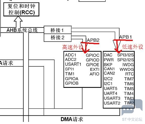

( |' u5 l9 T) {Stm32外设用户手册,如图:
8 h$ f1 W6 h& z( s+ y. l2 S% k0 M
- R( G0 m. e% l% S9 g! d0 y; N. q: _. t, {6 ]5 g
再举个例子:当AHB=72MHz时,APB1的预分频系数必须大于2,因为APB1的最大频率只能为36MHz。如果APB1的预分频系数=2,则因为这个倍频器,TIM2~7仍然能够得到72MHz的时钟频率。能够使用更高的时钟频率,无疑提高了定时器的分辨率,这也正是设计这个倍频器的初衷。

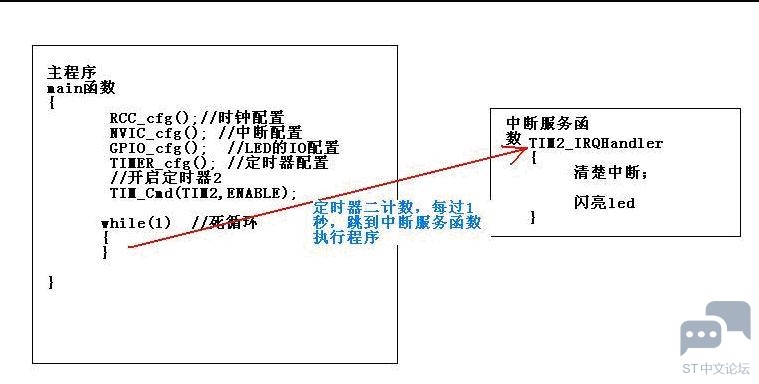

$ ~* D6 Q3 ]) `. Y普通定时器工作原理图* l& x2 |. F3 m: Y$ m- x
