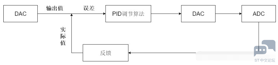

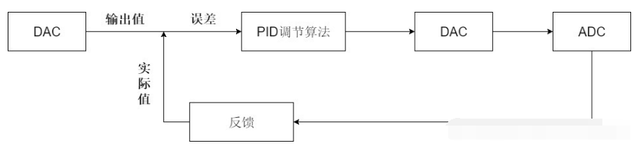

  以下是PID控制的整体框图,过程描述为:设定一个输出目标,反馈系统传回输出值,如与目标不一致,则存在一个误差,PID根据此误差调整输入值,直至输出达到设定值。$ i5 l) A  U  M& o

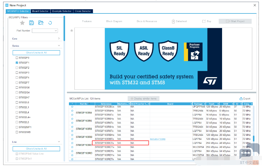

1、芯片选择
- M, N. A! }! Y7 |0 A6 |  芯片:STM32F103RCT6(根据自己的板子来进行选择)* I/ |% l( _& F" ~* N; A
1 N2 ]5 t1 j, q9 h$ i" X0 W
SCPYX}R(LJH[(H0P0I)I~Y8.png 9 ]& H+ v9 M. I" [3 e# ?. E6 N

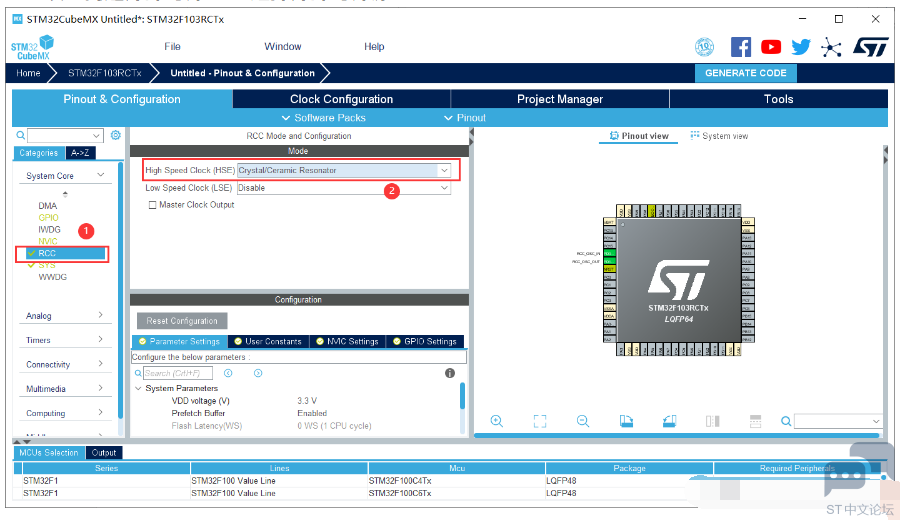

  设置高速外部时钟HSE 选择外部时钟源
! V6 g  l  [. ], K' r) s0 w! d3 r. B6 \  C
4D%~C5UBEZ}G~U]ED)GH$XW.png , J% @; w6 C8 D7 J

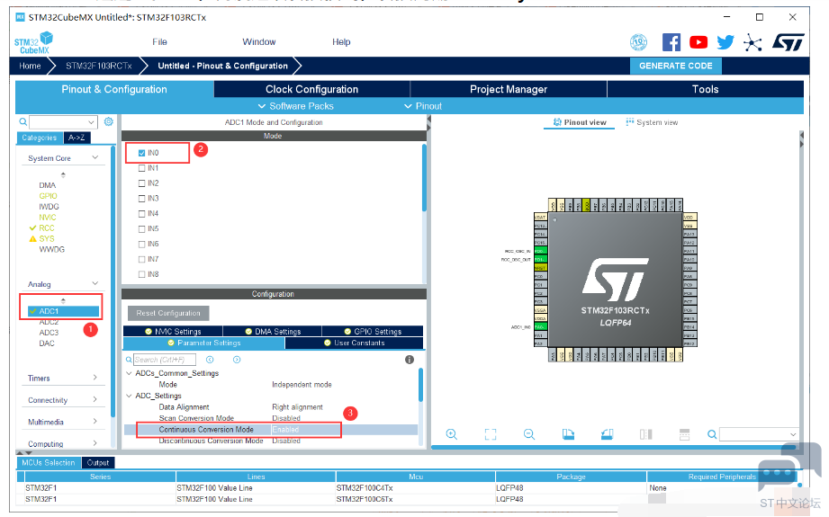

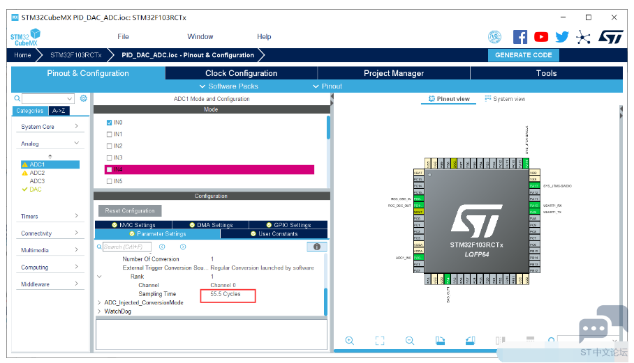

9 C' v6 P- ^, f. j- |3、设置ADC引脚3 J3 i4 d; j- ^' B+ y: n. ~* P  ^
  ADC1通道0即PA0,开启连续转换模式,转换周期:55.5Cycles' [* X$ h* W7 n1 Z# ?1 X2 Z

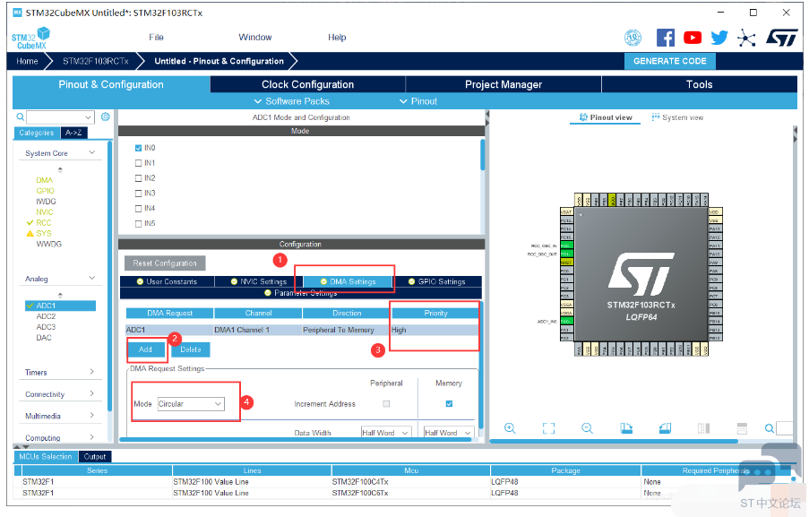

4、ADC利用DMA传输
/ g) b* W' \3 d7 y0 C4 }4 G5 z- K  设置DMA传输模式:循环传输(有数据就传输),同时设置高优先级# i+ r+ @5 l4 K, k( }8 q* {

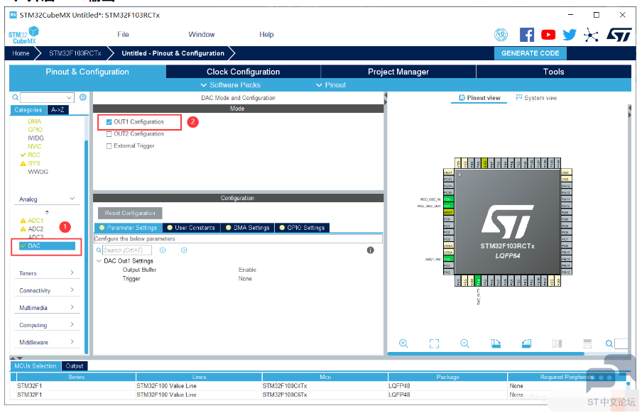

5、开启DAC输出

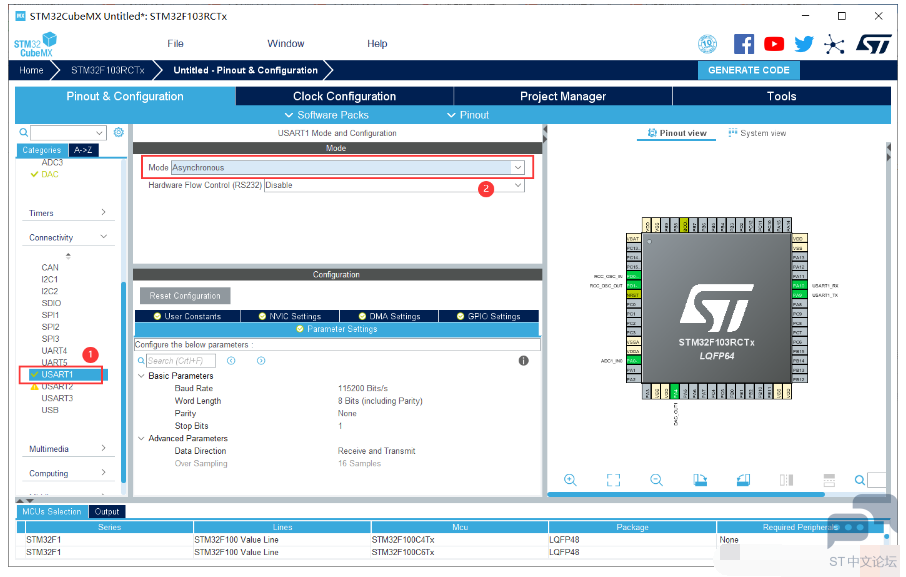

6、开启USART1
0 F! k; p) |9 Q% Y5 c/ |/ a  设置异步通信,波特率115200Bits/s

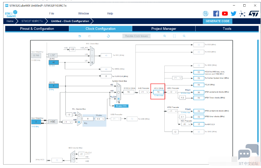

7、配置时钟
3 N3 O7 d' L' Q$ P  F1系列芯片系统时钟为72MHzs

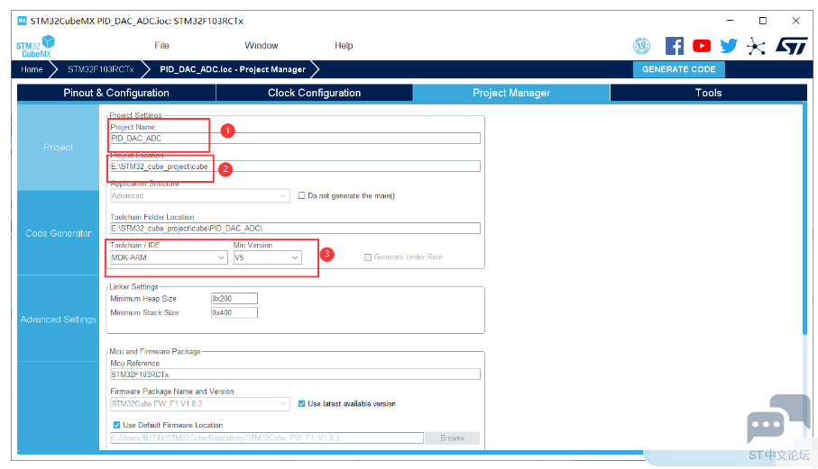

8、项目创建最后步骤: L) o2 Q# s& `+ y1 D' R3 }* _
3 c! P* m7 f" Y7 C
设置项目名称
+ v: r# H) l, u设置存储路径# N+ y" j  Y9 K& }+ M: `! L- y- y
选择所用IDE. J/ t* M" ^" Q/ j8 D- H
+ y3 c4 W" `( Z: c
% m* }) \4 R- }/ A$ Y# n, G3 c3 S  b1 C. x2 |

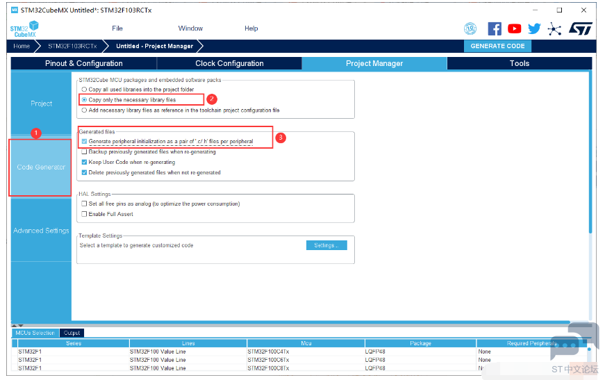

9、输出文件
! O/ Y( U" O: Q3 l. a
0 a  I2 @7 Y8 m②处:复制所用文件的.c和.h1 R1 m% C3 r# _, E9 V2 {
③处:每个功能生产独立的.c和.h文件8 ?) ~9 V9 l% O7 H( w- v
/ E( G! a% G( X: m3 Z1 S, B OB1ZOM5~E6PG}7XDCA_091Z.png 5 X4 t8 M( k/ q' i' |- w
1 U. j9 A5 {; @- l- b: e
10、创建工程文件
4 r( f2 L) `/ O$ F  点击GENERATE CODE 创建工程& \* b# X% t" I  T- H

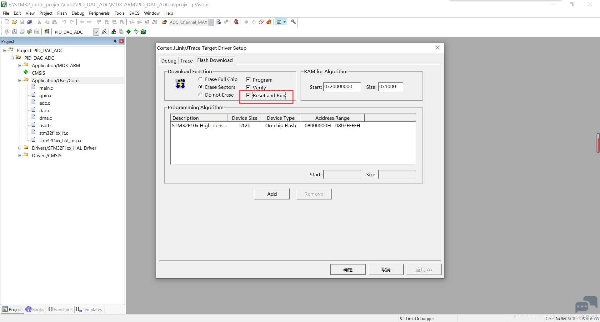

, A$ f1 S8 k5 t% |11、配置下载工具
% Q- `) g. {- X2 t  这里我们需要勾选上下载后直接运行" h* t# B, g. M
/ I- W/ I( h; o5 S$ ?8 G/ e$ v
20201229143824416.png ! v# A& d9 u9 C" f

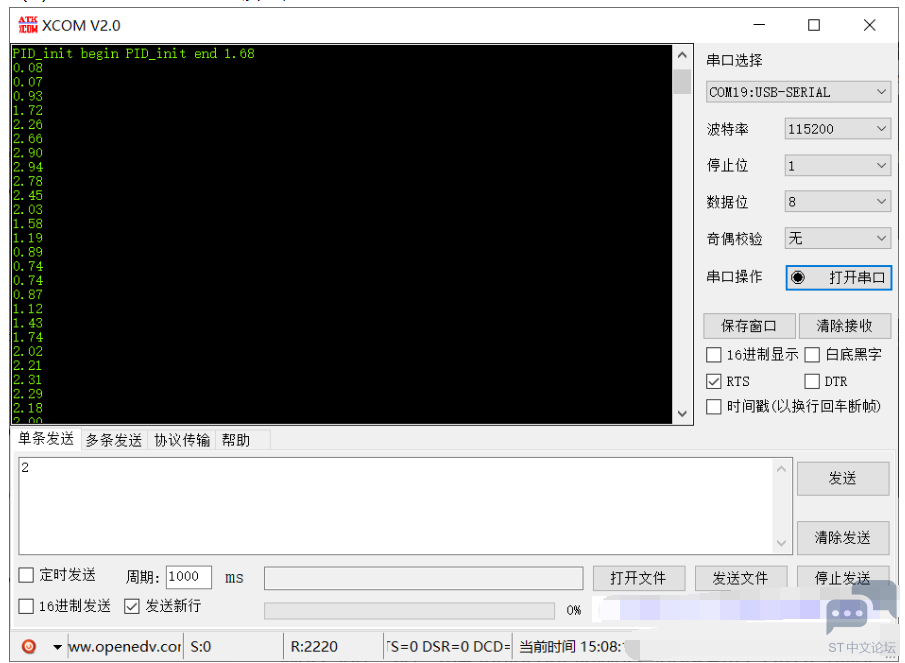

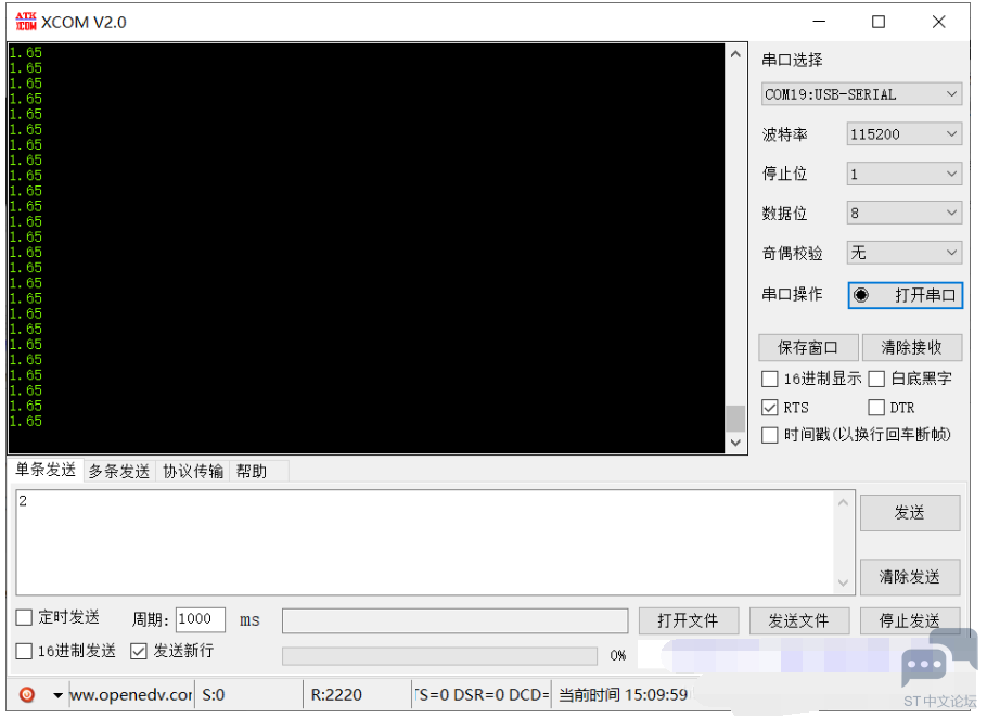

0 r9 V: Q, S; _* o& z% M$ `; g(6)用一根杜邦线连接PA0(ADC1_IN0)与PA4(DAC),然后串口连接电脑(我这里利用USB转TLL连接电脑,RX接PA9(USART1_TX),TX接PA10(USART1_RX))7 z. i4 @' }' S. h, w! K+ i; F
1 M# h( C" w& Q4 w* z/ K(7)之后就可以完成正常读取,刚打开串口时:
9 I3 K: Y2 b  g3 o" B4 O* ?; Y6 c- l; Q7 H9 ^: e7 ?) ?
(8)PID调节稳定后(DAC输出1.65V):
8 H! W! A- n: H. q% ~& U  K
/ {6 g7 v& ]$ d& \7 i/ w7 w) w# {# U* b* [. C. w
