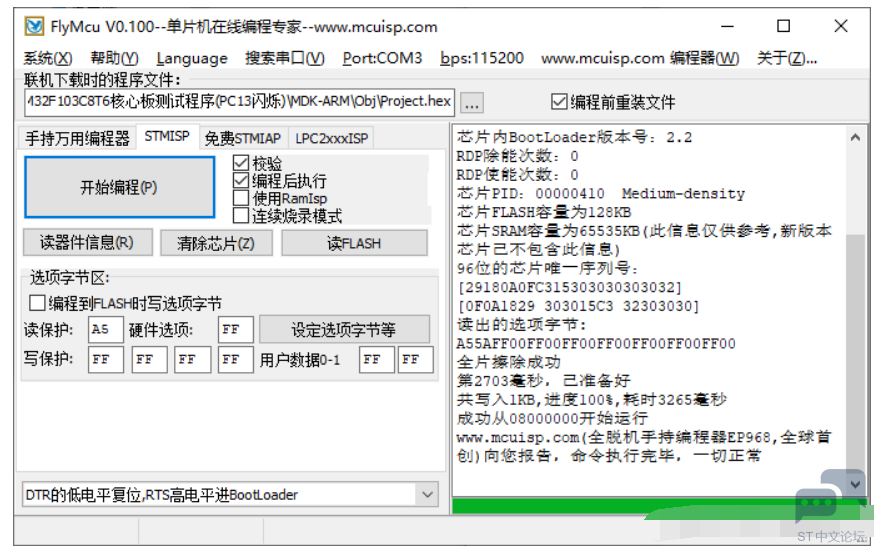

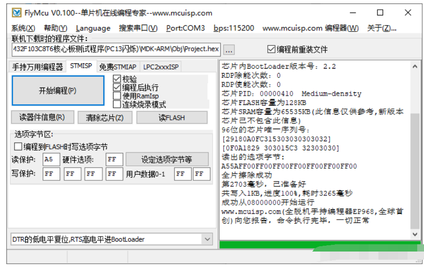

使用的是FlyMcu操作软件,首先搜索串口,点击搜索到之后选择,三个点选择即将要烧录的hex文件,找到STMISP,选择校验与编程后执行,将BOOT0置1(跳线帽变动),BOOT1不用管,下面选择DTR的低电平复位,RTS高电平进BootLoader,然后点击开始编程,如果软件无动作,可以按一下单片机上的按键,编程结束之后,将BOOT0置0。然后再按一下单片机中的按键及即可运行新程序了。8 }$ T# x5 H# _9 V
