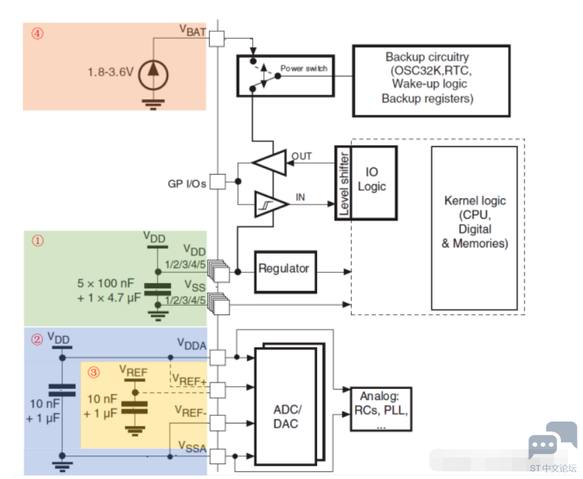

# M7 E' `' n7 u& g, v  I% C1. 电源电路
( U# U7 b% `2 s9 H1 ~5 q& o3 ^+ U) q& e" M
O2@G~XV~HAMJ$%XL82NGI.png - x- p% k& [, {7 E2 a
( |( q6 q/ ~- i1 ]5 E1 F电源电路(图片来源百问网)
0 c- ^8 j7 m. I
7 R1 r& r1 J9 S2 J7 v8 [, P8 ^VDD-VSS:标准工作电压;电压范围:2V~3.6V;从VDD1 ~ VDD3,VSS1 ~ VSS3共有3组;经过MCU内部Regulator电源管理,为CPU、存储器等供电;
% P# a3 T+ H- O% ]& K; @2 k3 Q. }( e! @" y7 R- }. q
VDDA-VSSA:模拟工作电压;电压范围:2V~3.6V(未使用ADC) 2.4V~3.6V(使用ADC);由VDDA输入,为ADC、DAC等供电;
1 q0 f) D6 n& ^+ a& ^
  ~# E! ?; A. @- T, q" ZVREF±VREF-:基准参考电压;电压范围:2.4V~ VDDA;可以使用独立参考电压VREF(需10nF+1uF高频滤波电容),也可使用VDDA输入,为ADC、DAC等作基准参考电压;
, s; n  ?7 A/ `: G4 G3 l% v( J
& Z5 V8 V, }3 G0 F% @VBAT:RTC备用电源;电压范围:1.8V~ 3.6V;通常使用纽扣电池外部供电,当主电源VDD掉电后,VBAT为实时时钟(Real-Time Clock,RTC)和备份寄存器供电(此时功耗超低)6 H' e+ n1 ]* R9 S1 Q$ K
+ o4 R( e% u/ ~: u, G9 L4 ~1 O

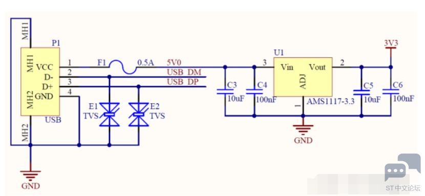

从数据手册了解到以上知识后,再来看看原理图的MCU电源部分。开发板采用USB供电,通常USB都为5V,因此需要将5V转换成3.3V,使用AMS1117-3.3电源芯片即可实现。
- L9 h; R3 t4 i2 N7 P$ Z! \, m. M4 Q
& \  S# F: c/ j+ D/ a- o2 u
! S8 T: Q5 H1 d) ~8 }. |4 @7 x3 r$ q电压转化(图片来源百问网)

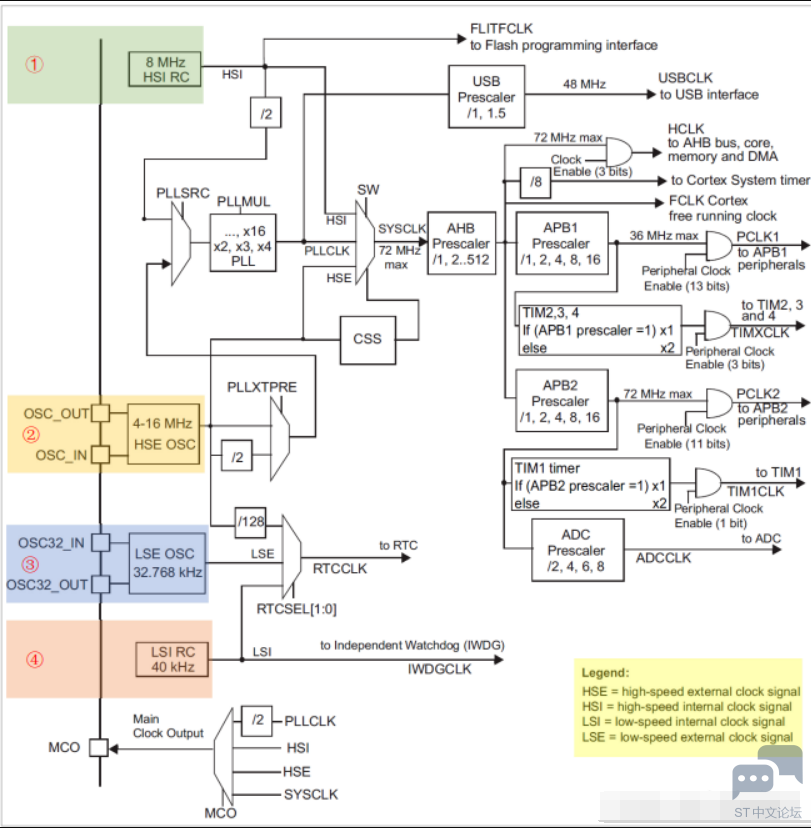

2. 时钟电路
: g5 E) a! P0 w) _2 I& M1.MCU是一个集成芯片,由非常复杂的数字电路和其它电路组成,需要稳定的时钟脉冲信号才能保证正常工作。时钟如同人体内部的心脏一样,心脏跳动一下,推动血液流动一下。时钟产生一次,就推动处理器执行一下指令。除了CPU,芯片上所有的外设(GPIO、I2C、SPI等)都需要时钟,由此可见时钟的重要性。芯片运行的时钟频率越高,芯片处理的速度越快,但同时功耗也越高。为了功耗和性能兼顾,微处理器一般有多个时钟源,同时还将时钟分频为多个大小,适配不同需求的外设。
7 S4 I" j0 n0 L( T3 B$ z8 {4 D) j- T( Q# Z* x+ H
~B5FEJ`DW~KQ%0ZBXWP7@15.png ' }' N/ }! O5 r: o) H$ \. U9 X
! q8 D, W/ f5 V; i' ^# r, FSTM32F103x8 时钟树(图片来源百问网)" R! N9 V+ }: B; t
9 T6 S% @- u& F

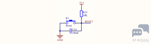

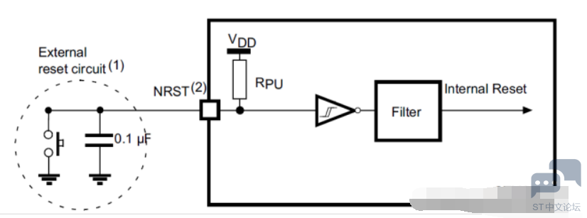

3. 复位电路
8 p: [2 T, W% m$ F$ f/ u嵌入式系统中,由于外界环境干扰,难免出现程序跑飞或死机,这时就需要复位让MCU重新运行。该电路将一个按键接在了NRST引脚,一旦按键按下,NRST就会接地,拉低NRST,实现复位。$ x; T0 t- O4 U0 A; Y! B
) c( c, o& Y7 o
# O' ?1 j$ Y: I4 q
& r: j6 W$ [3 K% [6 b0 Q, p9 N& d复位参考电路(图片来源百问网)
2 V( P" |( x& r2 x' u3 G& n原理图上的复位电路,当开发板正常工作时,3V3上拉NRST,当K1被按下,NRST会导通接地,拉低NRST,使MCU复位。

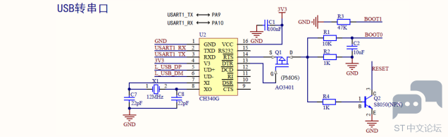

4. 调试/下载电路0 f+ F2 d0 ~, L
不同的MCU,调试/下载的方式可能不一样。比如51系列单片机,使用串口下载程序,部分也使用串口仿真调试。对于STM32,可以使用串口下载程序,也可以使用串口打印的方式进行简单调试,如果想仿真单步调试,就需要JTAG(Joint3 X7 B- p! ]2 h+ A8 ]4 k
Test Action Group)调试接口或SWD(Serial Wire Debug)调试接口。
. L. d  [8 o" |0 O$ {" b- R
6 M: R( `% W' X- r* V! D% ? 7aa02dacd0354cafb5cbd425415c9fdd.png
+ |: x8 z) q, b2 p2 f* J9 K) Z
9 U* c0 o' C8 G' P9 _# X串口自动下载电路涉及BOOT启动选择,当BOOT0和BOOT1引脚都为低电平时,MCU正常启动;当BOOT1引脚为低电平,BOOT0引脚为高电平时,进入串口下载模式(In System Programing,ISP)。串口打印调试/下载电路如图 5.2.9 所示,上电后,CH340G的RTS和DTR都输出高电平,电脑上位机软件控制DTR引脚输出低,PMOS管导通,电容C2充能,BOOT0逐渐变为高,此时三极管Q2导通,复位拉低,MCU复位。随后控制DTR输出高,PMOS管关闭,C2放电,BOOT1会保持一段时间高电平,此时三极管Q2截止,RESET/ K% T& O% u" i. V
上拉,开发板启动,进入串口下载模式。下载完后,跳到下载程序位置,运行下载程序。
- p* p( x' c! D/ E! }) o# S
' Q1 {+ [3 @6 l+ V: A; }7 M( X- |9 r6 t- L# q8 u" }
串口打印调试/下载电路(图片来源百问网)% D5 W& `2 {& D8 A" v

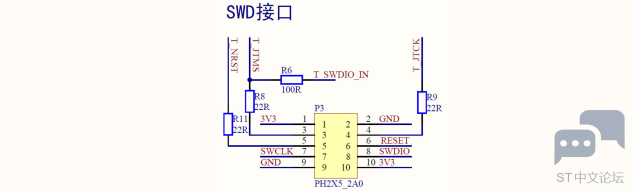

开发板除了用于单步仿真调试/下载SWD接口,也可以作为ST-Link去调试下载其它SWD接口。这里把两个接口做在了一起,实现了两个板子直连,一个作为ST-Link去调试/下载,一个作为开发板被调试/下载。( o; X- K$ Q9 I: G- E( r
! t$ p9 k! m* n6 g 7a87c5b5b5eb4f04a49c9b25b56bbfb1.png / C% F( l* F( r, |0 D9 A
  T5 a6 h( X4 B; h( S9 _SWD 接口调试/下载电路& {' y- q4 c- [3 T, G* p
