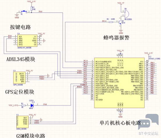

原理图(提供源文件):

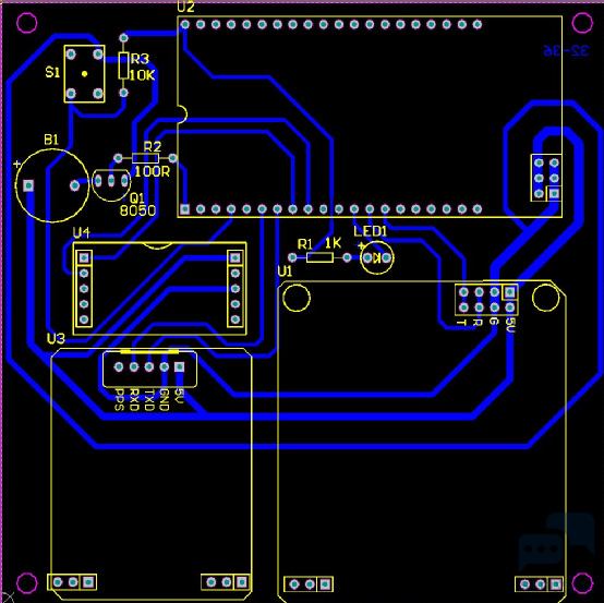

PCB(提供源文件):

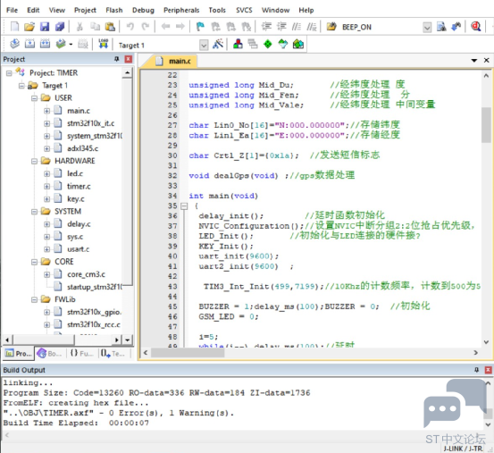

源程序(提供源文件):
+ d- c6 m, A, ]8 P
