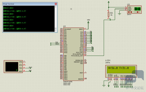

功能描述:
通过STM32采集DHT11温度传感器的数据,将温湿度信息显示在LCD显示屏上及虚拟串口上。
) U3 a$ I' o# Z
仿真图(源文件):

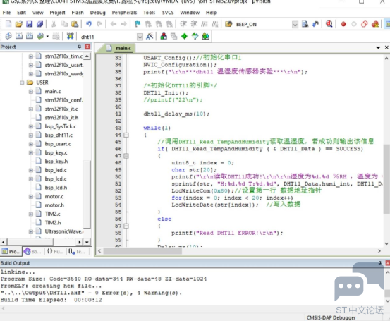

源程序(提供源文件):
以下为部分程序:
  1. int main(void)8 N* I# ?" H' T0 Z0 _' S2 }
  2. {  k% m8 C( ]  g3 X2 O; U
  3.     DHT11_Data_TypeDef DHT11_Data;2 q4 a* X5 |3 N2 L2 L- o. ?
  4.     RCC_SYSCLKConfig(RCC_SYSCLKSource_HSI);   % [2 j3 N% o  q
  5.     /* 配置SysTick 为1us中断一次 */
    / n1 }; q4 B( l+ T, w# R0 v8 k
  6.     SysTick_Init();
    $ l" K( s/ R4 e1 ^+ m4 Q6 X6 O1 {
  7.     LED_GPIO_Config();+ R, _% d# ]& g
  8.     //LED1_ON;, x3 J  J/ L' u- B9 S1 ]  t
  9.     LED2_ON;
    , g' x8 S  o. M
  10.     LED3_ON;' I7 a& \7 L, {4 s# Q1 G$ r
  11.     //NVIC_Configuration();
    & R1 V1 W$ K+ a& C* L$ l# f, F
  12.     LcdGpioInit();
    1 Y* n& u7 z" y3 B: C
  13.     LCD1602Init();
    : |8 ~, t% M, d) r+ v
  14.     USART_Config();//初始化串口1" P/ v" t( O) z) s! \' G
  15.     NVIC_Configuration();. e9 k6 U- O2 s. M; T
  16.     printf("\r\n***dht11 温湿度传感器实验***\r\n");' \  ]- D- q3 y7 s
  17.     /*初始化DTT11的引脚*/
    4 E& P: l' U. t: ^9 ]
  18.     DHT11_Init();) k; N, E2 b' [# H
  19.     //printf("22\n");
    " K" y7 z- r8 V2 F, E9 E* o4 f
  20.     dht11_delay_ms(10);
    1 l7 f# u; P! R1 X( }1 k9 r* h
  21.     while(1)" I6 O, r; i" q' Q7 f3 x
  22.     {
    " t% ~" U& m! ]$ n) C, B
  23.         //调用DHT11_Read_TempAndHumidity读取温湿度,若成功则输出该信息
    - i, V* X& D4 G0 N
  24.         if( DHT11_Read_TempAndHumidity ( & DHT11_Data ) == SUCCESS)
    ( }, k' x/ j( \. @/ h
  25.         {7 r  Y6 k' T' G' A! Y8 L8 y8 N
  26.             uint8_t index = 0;
    & Q4 Y! B2 n5 I2 K6 U! j
  27.             char str[20];
    7 F# ?, f* K; J6 b% i6 c! @! X
  28.             printf("\r\n读取DHT11成功!\r\n\r\n湿度为%d.%d %RH ,温度为 %d.%d℃ \r\n", DHT11_Data.humi_int, DHT11_Data.humi_deci, DHT11_Data.temp_int, DHT11_Data.temp_deci);8 ~3 K0 l$ I4 C: ]0 Y, B4 I3 q. {
  29.             sprintf(str, "H:%d.%d T:%d.%d", DHT11_Data.humi_int, DHT11_Data.humi_deci, DHT11_Data.temp_int, DHT11_Data.temp_deci);( Y& _4 K' s; H% s
  30.             LcdWriteCom(0x80);//设置第一行 数据地址指针  i* h3 t8 Z3 D2 z+ b! v# E. P
  31.             for(index = 0; index < 20; index++)
    # c9 H" B* \" L9 i9 m4 [
  32.             LcdWriteDate(str[index]);  //写入数据& E' s4 q  G# n: u1 ]2 v% B
  33.         }
    7 K, ?2 R. \+ L# o: i" }3 o
  34.         else
    $ d; p: ?% h; v
  35.         {! u0 `6 p1 _# @2 X9 T$ P. W7 q1 }
  36.             printf("Read DHT11 ERROR!\r\n");
    " J+ N2 `1 q+ ~: E# C
  37.         }4 D) N+ o* H+ U5 V, A
  38.         Delay_ms(10);
    0 m  v* C  A$ z! w& X
  39.     }
