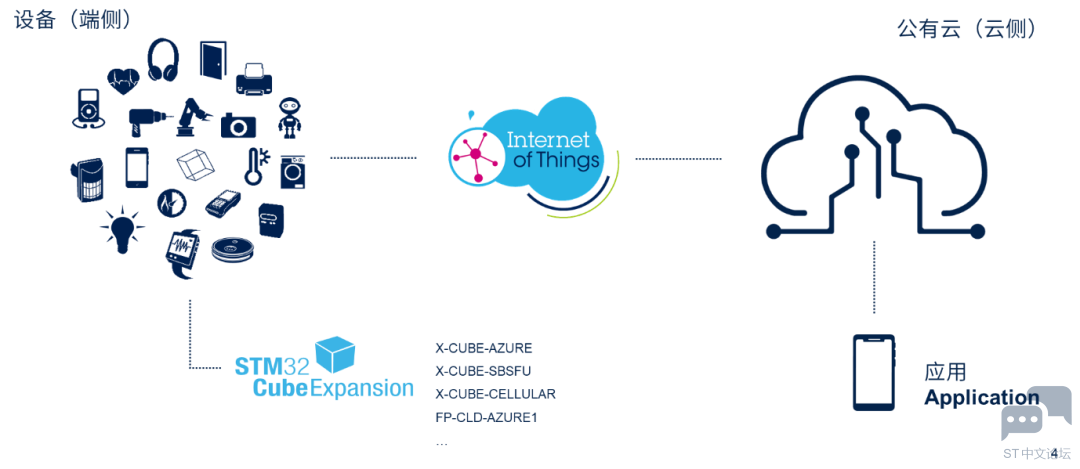

作为微软云Azure的全球合作伙伴,ST在数年前就依托STM32 Cube生态,开发了用于连接Azure IoT Hub服务的扩展包,即X-CUBE-AZURE,其中包含连云所需的IoT SDK,可以帮助开发者将STM32L4、F4、F7等型号的开发板,快捷的联接到Azure。目前支持的联接方式包括以太网,WiFi和蜂窝,其中蜂窝联接需要配合X-CUBE-CELLULAR扩展包一起使用。如果开发者还需要安全的固件升级功能(secure firmware update),则可以通过X-CUBE-SBSFU扩展包来实现。上述扩展包都可以在ST官网(www.st.com)进行下载。

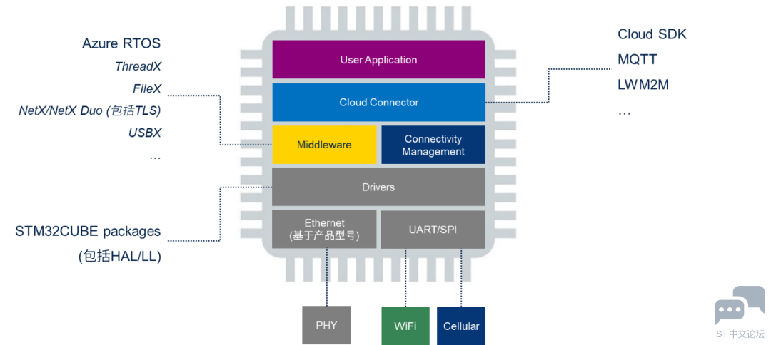

除了上述这种开发者较为熟悉的方式,近期ST还和微软Azure RTOS团队一起,定制了一些涵盖所有层级的联接示范开发包,可以做到开箱即用,其大致架构如下:

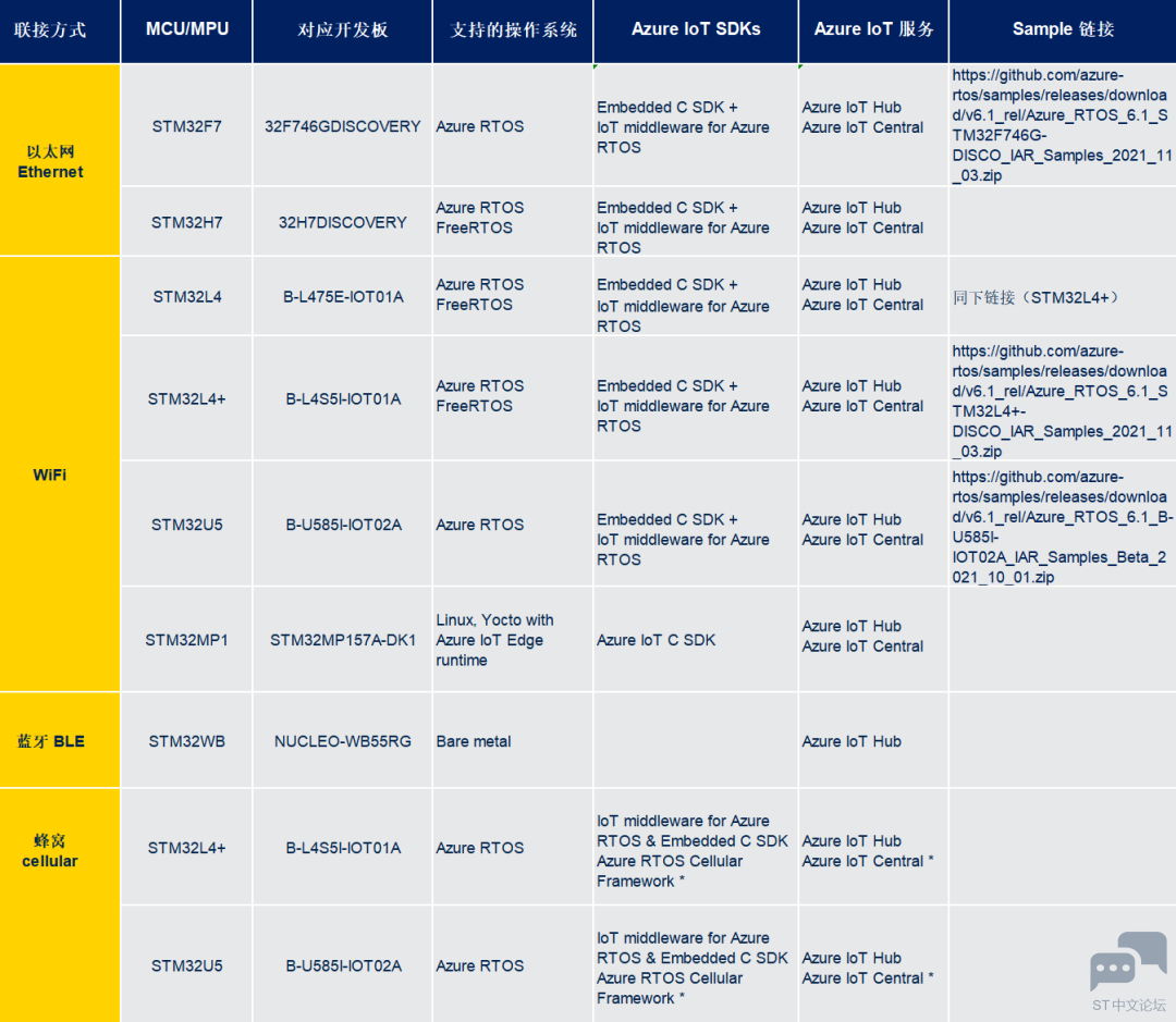

这些开发包中,包括联接所需的各类接口、驱动、中间件、联云模块等。依托Azure RTOS的丰富组件,方便开发者自由搭配,更快速地开发物联网应用。目前已有的联接方式和开发包请参考下表,后续ST也将和Azure RTOS团队保持合作,推出更多的联接示范开发包。6 f* @" B5 x# O
* h5 C! T  t% T! L) `+ P5 Q
▲ * 待近期发布
