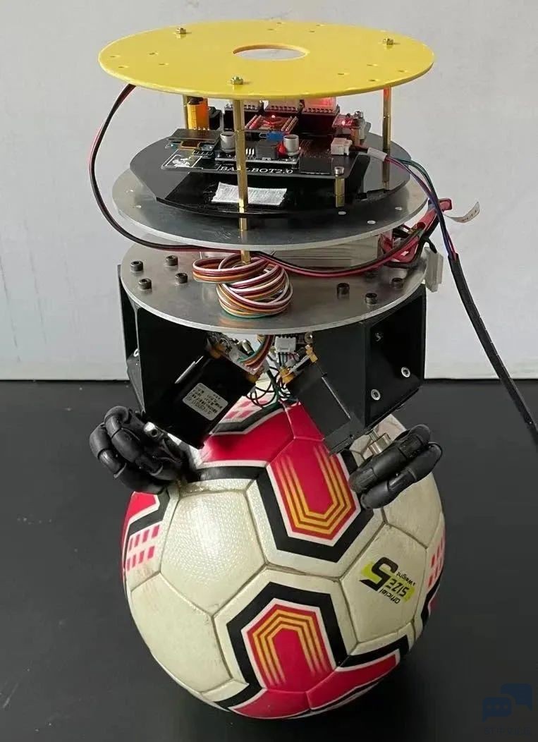

    首先来看成品图:
5 U0 i, m- `- p8 X
如图所示,该机器人根据陀螺仪的位姿数据,通过三个全向轮驱动底部球体调整自己在球上的位置,保持动态平衡的同时实现全向移动。

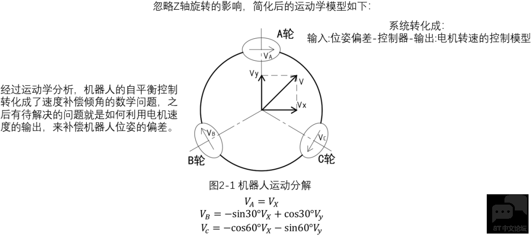

    保持动态平衡过程需要对机器人进行运动学分析,这里参考了平衡小车之家的运动学方程:
. Q: C; p$ V& f1 W* d2 ?
: y) S+ c, _; l' }% r$ w
5 A+ s7 h9 Q3 V  E' D
    自平衡控制问题转化为三步:输入X、Y角度—控制器计算—输出A、B、C电机转速的控制模型。

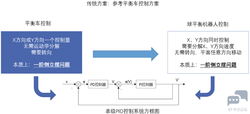

    首先考虑参考平衡车控制,球上自平衡机器人本质上依然是一个一阶倒立摆问题。
  ~/ _  c& Y7 s* ]4 v8 E
% q) Q5 P* c; ]5 u; n
    这里参考了飞思卡尔直立车的控制方法,采用串级PID控制器,外环PD角度环,内环速度PI环。相关文章:PID算法原理介绍。

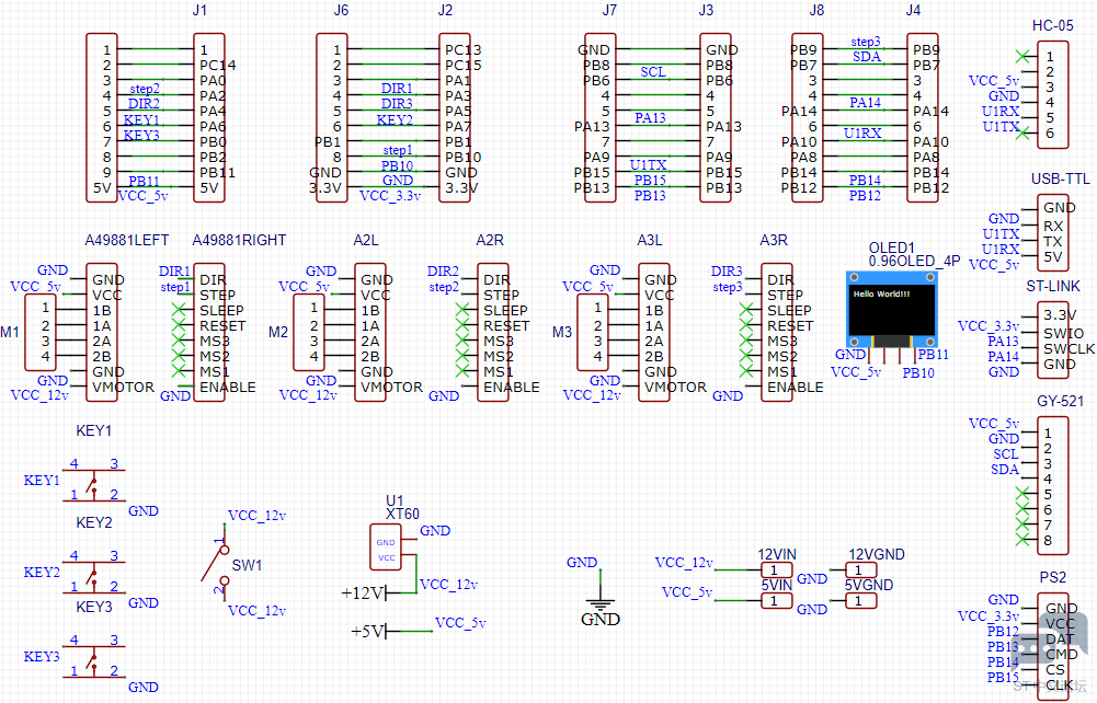

    电路原理图如下所示:

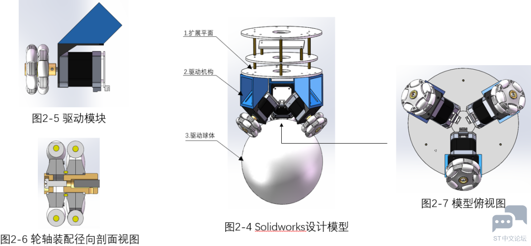

    机器人使用solidworks设计整体结构,底板可在某宝定制6050太空铝切割,蓝色件为正常3D打印件。

    小车的运动学分解代码实现如下,参考了平衡小车之家的代码:
