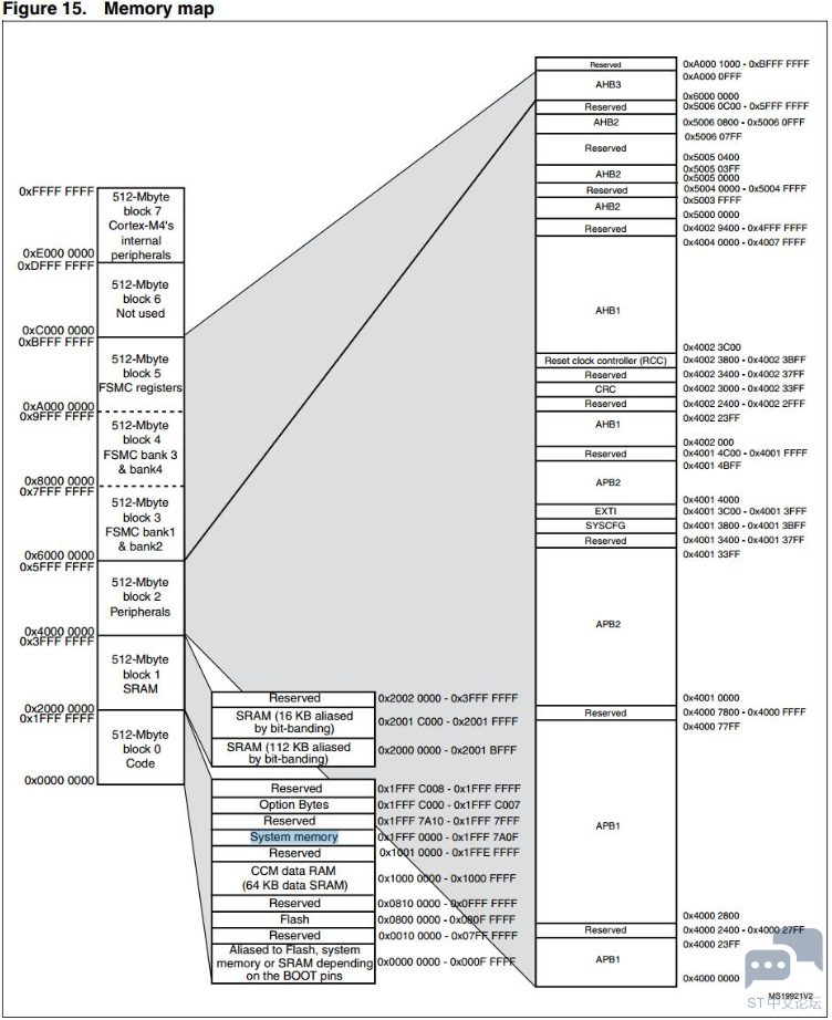

我们来看看STM32的寻址空间是怎么样的。在数据手册《STM32F407_数据手册.pdf》中有一个图,这个图,就是STM32的寻址空间分配。所有的芯片,都会有这个图,名字基本上都是叫Memory map,用一个新芯片,就先看这个图。
  • 最左边,8个block,每个block 512M,总共就是4G,也就是芯片的寻址空间。
  • block 0 里面有一段叫做FLASH,也就是内部FLASH,我们的程序就是下载到这个地方,起始地址是0X800 0000,大家注意,这个只有1M空间。现在STM32已经有2M flash的芯片了,超出1M的FLASH放在哪里呢?请自行查看对应的芯片手册。
  • 3 在block 1 内,有两段SRAM,总共128K,这个空间,也就是我们前面说的内存,存放程序使用的变量。如果需要,也可以把程序放到SRAM中运行。407不是有196K吗?
  • 其实407有196K内存,但是有64k并不是普通的SRAM,而是放在block 0 内的CCM。这两段区域不连续,而且,CCM只能内核使用,外设不能使用,例如DMA就不能用CCM内存,否则就死机。
  • block 2,是Peripherals,也就是外设空间。我们看右边,主要就是APB1/APB2、AHB1/AHB2,什么东西呢?回头再说。
  • block 3、block4、block5,是FSMC的空间,FSMC可以外扩SRAM,NAND FALSH,LCD等外设。

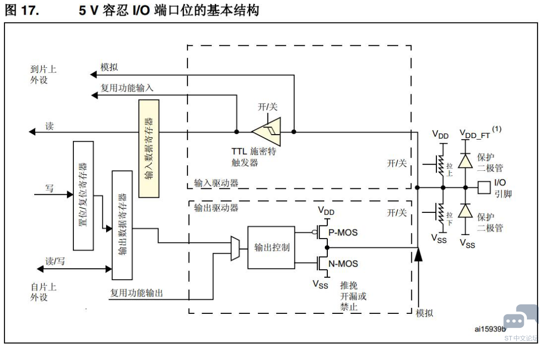

这个外设空间地址的寄存器是IO口硬件的一部分。如下图,左边的输出数据寄存器,就是我们操作的寄存器(内存、变量),它的地址就是0X40000000+0X1800+0x14.
控制其他外设也类似,就是将数据写到外设寄存器上,跟操作内存一样,就可控制外设了。
寄存器,其实应该是内存的统称,外设寄存器应该叫做特殊寄存器。慢慢的,所有人都把外设的叫做寄存器,其他的统称内存或RAM。寄存器为什么能控制硬件外设呢?因为,初略的说,一个寄存器的一个BIT,就是一个开关,开就是1,关就是0。通过这个电子开关去控制电路,从而控制外设硬件。

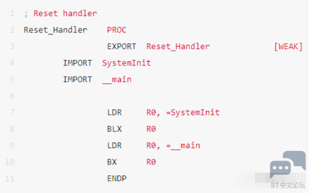

每个芯片都有复位功能,复位后,芯片的PC指针(一个寄存器,指示程序运行位置,对于多级流水线的芯片,PC可能跟真正执行的指令位置不一致,这里暂且认为一致)会复位到固定值,一般是0x00000000,在STM32中,复位到0X08000004。因此复位后运行的第一条代码就是0X08000004。前面我们不是拷贝了一个启动代码文件到工程吗?startup_stm32f40_41xxx.s,这个汇编文件为什么叫启动代码?因为里面的汇编程序,就是复位之后执行的程序。在文件中,有一段数据表,称为中断向量,里面保存了各个中断的执行地址。复位,也是一个中断。
芯片复位时,芯片从中断表中将Reset_Handler这个值(函数指针)加载到PC指针,芯片就会执行Reset_Handler函数了。(一个函数入口就是一个指针)
  1. ; Vector Table Mapped to Address 0 at Reset" u# h# J0 z* R( h4 C
  2.                 AREA    RESET, DATA, READONLY
    / M: s% ?; d2 F
  3.                 EXPORT  __Vectors
    # \1 l( j" i  e
  4.                 EXPORT  __Vectors_End
    % e& C1 ?- l2 G( ]+ x5 E( j
  5.                 EXPORT  __Vectors_Size
    + T% g3 U; \+ g" i( M8 h% K
  6. # f6 f' v( b. H3 C. s; t8 y6 j4 ]: v
  7. __Vectors       DCD     __initial_sp               ; Top of Stack
    ( g) Q+ X  A% O: y
  8.                 DCD     Reset_Handler              ; Reset Handler# ~: R# Q: x+ `
  9.                 DCD     NMI_Handler                ; NMI Handler
    0 s9 b9 w6 F' p
  10.                 DCD     HardFault_Handler          ; Hard Fault Handler
    , y# A" {( g0 a* W5 |% g* X/ T
  11.                 DCD     MemManage_Handler          ; MPU Fault Handler/ y& w; K1 z) E1 ]$ ^& h" l
  12.                 DCD     BusFault_Handler           ; Bus Fault Handler
    5 o' z+ H: v+ M* e( V% z( t# A" A
  13.                 DCD     UsageFault_Handler         ; Usage Fault Handler
9 ^' v; j+ B% v1 k
Reset_Handler函数,先执行SystemInit函数,这个函数在标准库内,主要是初始芯片时钟。然后跳到__main执行,__main函数是什么函数?

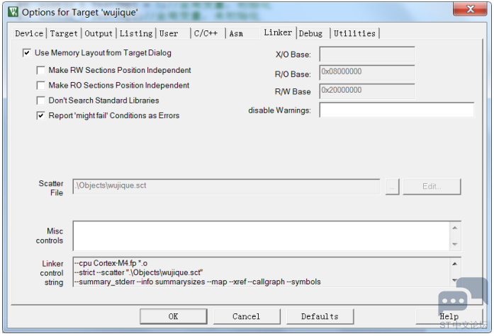

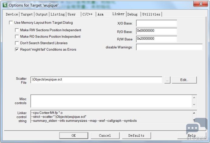

芯片是怎么知道开始就执行启动代码的呢?或者说,我们如何把这个启动代码放到复位的位置?这就牵涉到一个一般情况下不关注的文件wujique.sct,这个文件在wujique\prj\Objects目录下,通常把这个文件叫做分散加载文件,编译工具在链接时,根据这个文件放置各个代码段和变量。
在MDK软件Options菜单Linker下有关于这个菜单的设置。
1 }! a3 A: S  s8 ^  X
; _1 _$ m) K6 e! S- o
把Use Memory Layout from Target Dialog前面的勾去掉,之前不可设置的框都可以设置了。点击Edit进行编辑。

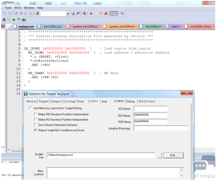

在代码编辑框出现了分散加载文件内容,当前文件只有基本的内容。
其实这个文件功能很强大,通过修改这个文件可以配置程序的很多功能,例如:1 指定FLASH跟RAM的大小于起始位置,当我们把程序分成BOOT、CORE、APP,甚至进行驱动分离的时候,就可以用上了。2 指定函数与变量的位置,例如把函数加载到RAM中运行。

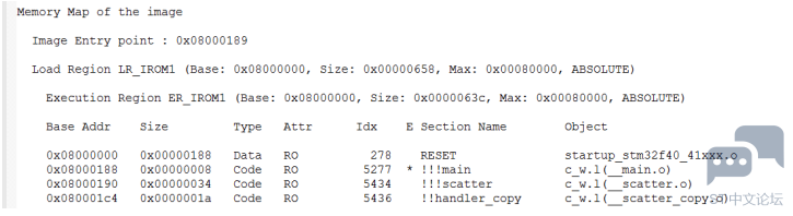

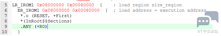

从这个基本的分散加载文件我们可以看出:
  • 第6行 ER_IROM1 0x08000000 0x00080000定义了ER_IROM1,也就是我们说的内部FLASH,从0x08000000开始,大小0x00080000。
  • 第7行.o (RESET, +First)从0x08000000开始,先放置一个.o文件, 并且用(RESET, +First)指定RESET块优先放置,RESET块是什么?请查看启动代码,中断向量就是一个AREA,名字叫RESET,属于READONLY。这样编译后,RESET块将放在0x08000000位置,也就是说,中断向量就放在这个地方。DCD是分配空间,4字节,第一个就是__initial_sp,第二个就是Reset_Handler函数指针。也就是说,最后编译后的程序,将Reset_Handler这个函数的指针(地址),放在0x800000+4的地方。所以芯片在复位的时候,就能找到复位函数Reset_Handler。
  • 第8行 *(InRoot$$Sections)什么鬼?GOOGLE啊!回头再说。
  • 第9行 .ANY (+RO)意思就是其他的所有RO,顺序往后放。就是说,其他代码,跟着启动代码后面。
  • 第11行 RW_IRAM1 0x20000000 0x00020000定义了RAM大小。
  • 第12行 .ANY (+RW +ZI)所有的RW ZI,全部放到RAM里面。RW,ZI,也就是变量,这一行指定了变量保存到什么地址。

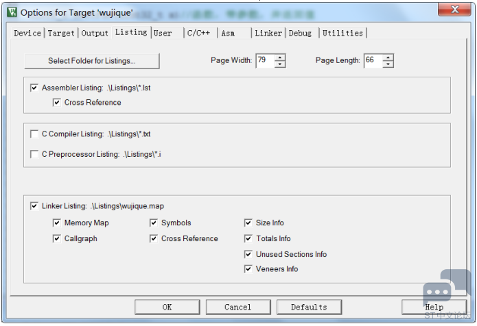

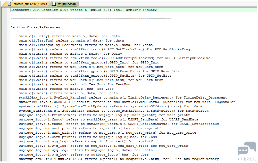

map文件配置
更多编译具体信息在map文件中,在MDK Options中我们可以看到,所有信息都放在\Listings\wujique.map
默认很多编译信息可能没钩,钩上所有信息会增加编译时间。
map文件
打开map文件,好乱?习惯就好。我们抓重点就行了。

我们看看函数的情况,前面我们不是有一个问题吗?__main和main是一个函数吗?查找main后发现,main是main,放在0x08000579
main是main,放在0x08000189
__main到main之间发生了什么?还记得分散加载文件中的这句吗?
  • * v! J8 i' C6 f) f' r
    , Q: }" w7 |) y( ], U
*(InRoot$$Sections)
__main就在这个段内。下图是__main的地址,在0x08000189。__Vectors就是中断向量,放在最开始。
在分散加载文件中,紧跟RESET的就是*(InRoot$$Sections)。
而且,RESET段正好大小0x00000188。
巧合?可以参考PPT文档《ARM嵌入式软件开发.ppt》。
这一段代码都完成什么功能呢?主要完成ZI代码的初始化,也就是将一部分RAM初始化为0。其他环境初始化……
