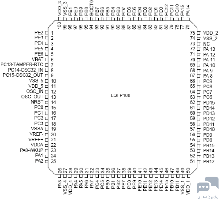

下面是STM32VET6的引脚图:

    为什么要分5对VDD VSS出来?
    这5组VDD VSS分别负责哪些模块的供电?是分开的?还是都在一起的?
  _& ~# X) `& g0 C- ^: g, W
    这和芯片的设计有关系。一般VDD和VSS管脚均匀分布在芯片的四周的,是基于电源完整性的考虑,可以为芯片提供最好的电源质量,降低电源阻抗,保证高速数字电路可靠工作的手段。
/ B2 |2 C" _6 s/ m% p$ ?4 j- c
    DSP内部有很多功能单元,这些单元都需要供电,采用多引脚供电可以就近获取电源,无需在内部穿越。
    不同单元之间,有时不希望电源互相影响,采用独立的电源引脚,可以避免这种影响。
    实际使用时,每个引脚不但要连接电源,还应在电源引脚附近加上退藕电容。
其目的是当器件工作时,电流的变化会引起电源的电压微小波动,加上退藕电容后,这种波动就不容易传递到另外的电源引脚。
