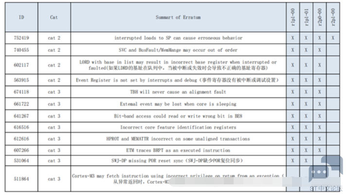

区别1 内核
    GD32采用二代的M3内核,STM32主要采用一代M3内核,下图是ARM公司的M3内核勘误表,GD使用的内核只有752419这一个BUG。

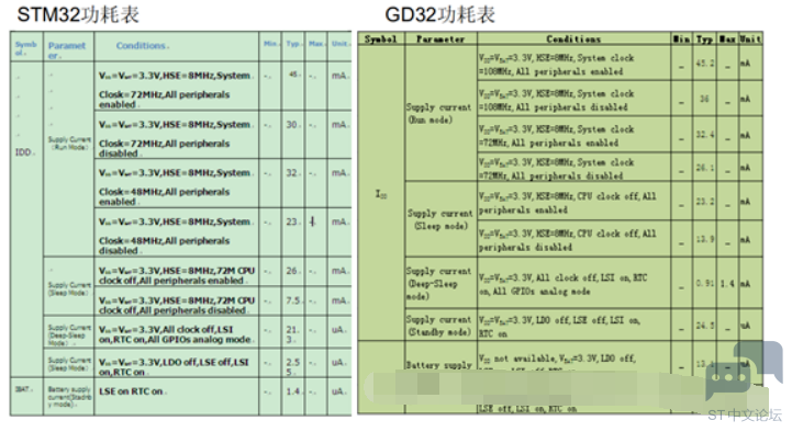

5 功耗
    从下面的表可以看出GD的产品在相同主频情况下,GD的运行功耗比STM32小,但是在相同的设置下GD的停机模式、待机模式、睡眠模式比STM32还是要高的。
1 v! b) m# [  c! ~& i) e

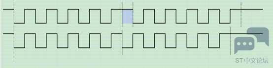

8 t# J6 a4 d% r# g( |7 u# W0 {6 串口
    GD在连续发送数据的时候每两个字节之间会有一个Bit的Idle,而STM32没有,如下图。
+ E# B; }+ U5 u2 c
: F9 \" \8 @) l( f
    GD的串口在发送的时候停止位只有1/2两种停止位模式。STM32有0.5/1/1.5/2四种停止位模式。
* P6 v+ p7 D' f+ g+ l: i    GD 和STM32 USART的这两个差异对通信基本没有影响,只是GD的通信时间会加长一点。

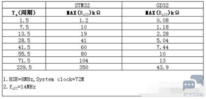

7 ADC差异
    GD的输入阻抗和采样时间的设置和ST有一定差异,相同配置GD采样的输入阻抗相对来说要小。具体情况见下表这是跑在72M的主频下,ADC的采样时钟为14M的输入阻抗和采样周期的关系:

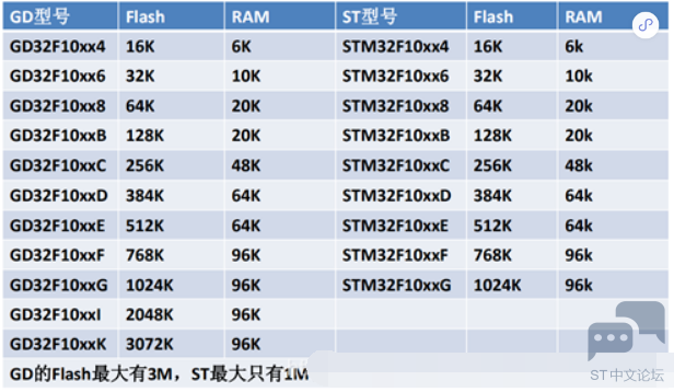

9 103系列RAM&FLASH大小差别
    GD103系列和ST103系列的ram和flash对比如下图:

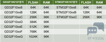

10 105&107系列STM32和GD的差别
    GD的105/107的选择比ST的多很多,具体见下表:
