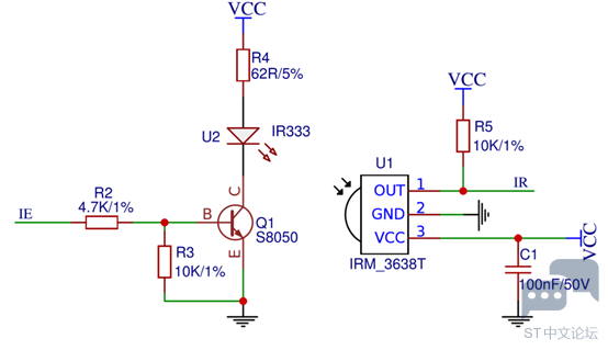

2 硬件实现原理
! s) L- B! H" y. I8 d0 n
    由上述原理图可知,当IE为高电平时发送红外光,为低电平时不发送红外光。
    在NEC协议中,信息传输是基于38K载波,也就是说红外线是以载波的方式传递。

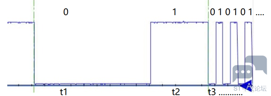

    发送波形如下图所示:
' F( H9 r! Z2 w, z* i
% r: j' D# G' p5 D

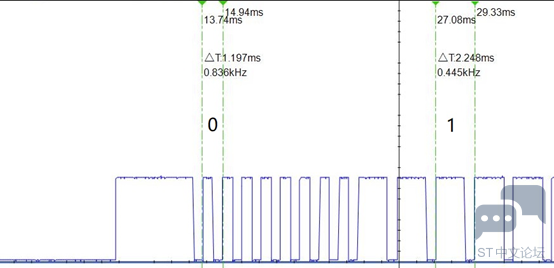

    NEC协议规定:
  • 发送协议数据“0” = 发送载波560us + 不发送载波560us
  • 发送协议数据“1” = 发送载波560us+ 不发送载波1680us
  • 发送引导码 = 发送载波9000us + 不发送载波4500us
    % Z1 F8 B' z/ V7 X" H$ c) _
    : E' F3 ^2 N) @4 p

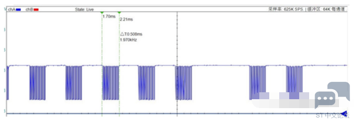

     在红外接收端,如果接收到红外38K载波,则IR输出为低电平,如果不是载波包括固定低电平和固定高电平则输出高电平。在IR端接收的信号如下所示:

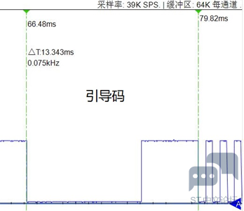

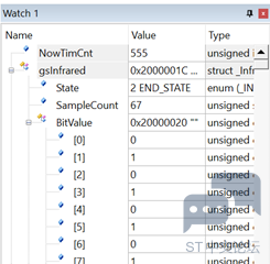

    至此,实现了红外遥控的学习功能,获得的记录数据为记录长度和电平信号数组与电平信号维持的时间数组。

    设置定时器输出38KPWM信号,在记录电平为0是输出记录时间的38K载波信号,如果为1则不输出载波,实现如下:
