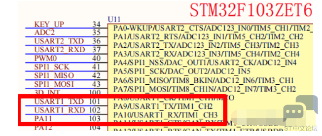

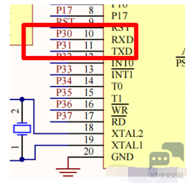

    如下分别是STM32与51单片机原理图。
STM32开发板USART1管脚

51开发板串口管脚

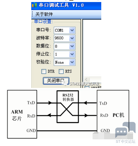

关于串口通讯,几个重要的知识点:' {5 e4 g3 L. |* ~" M
  • 波特率,数据传输的速度,如上图设置为9600,发送、接收端设置要保持一致
  • 硬件连接,TXD、RXD交叉连接,GND直连
  • 数据位5 }# P6 g* D# x6 J% I' \8 O( z
  • 校验位2 h, o3 k' r2 B+ [  g9 Q
  • 停止位
    5 p6 u  h  i4 y1 A4 [- w7 S
    8 J* A; R. X* S4 S) N( a2 q$ W/ u
      t$ k- w3 F# v) i$ E. V+ D% V, K+ i8 @* Z
    其中,后3项一般是8、N、1。

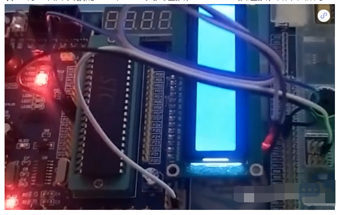

连线
    根据原理图,用杜邦线将两块开发板的TXD、RXD交叉连接,两GND直接连接,如下图所示。

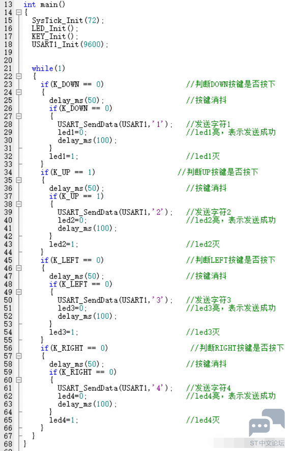

    STM32程序主函数如下。

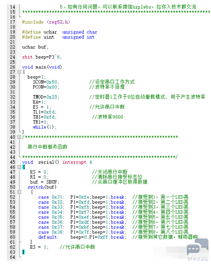

    51单片机程序主函数如下,51单片机工程文件只包括.c文件、reg52.h两个文件,相比STM32工程来说文件少太多了。. G$ e+ s4 f% n7 E- \$ D
