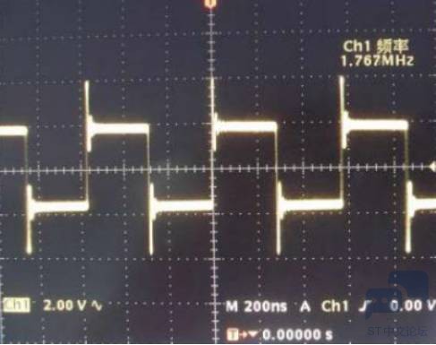

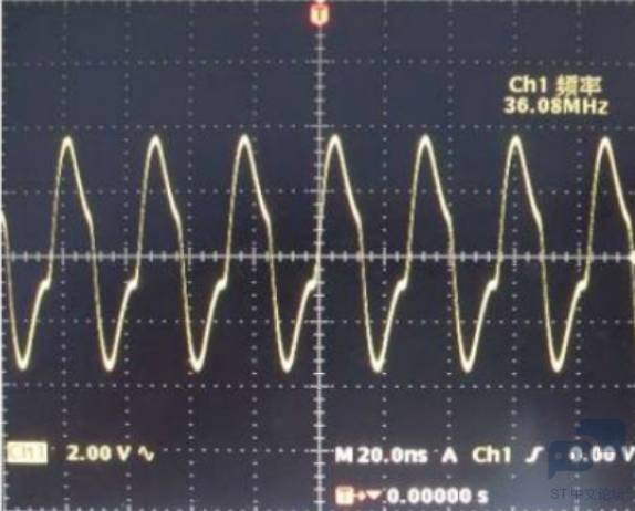

重复测试,确认其所述现象属实。检查软件代码,确认其软件没有开启 STM32 的 CSS功能。修改代码,将 PLL 的二分频从 STM32 的 MCO 管脚送出,以方便用示波器观察。通过控制晶体的管脚是否接地来控制 HSE 是否振荡。当 HSE 正常振荡时,MCO 送出的信号频率为 36MHz,当 HSE 停止振荡时,MCO 送出的信号的频率在 1.7MHz 附近,如图(一)所示:

通过调试器观察寄存器 RCC_CFGR 中的 SWS 控制控制位,其值为[10],说明此时的系统时钟确实来自 PLL 的输出。

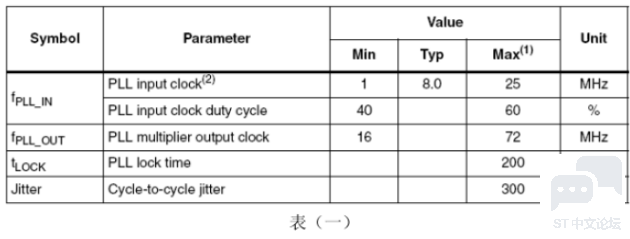

从 STM32F103VD 的数据手册中查找 PLL 相关的参数如表(一):

其中,PLL 的输出频率范围是 16MHz – 72MHz。也就是说,PLL 在处于相位锁定的状态下,可以输出 16MHz – 72MHz 的时钟信号。而当输入信号频率过低而导致输出信号频率低于 16MHz 时,将可能处于失锁的状态。在这状态下,它的输出信号的频率与输入信号的频率之间,不一定符合所设定的倍频与分频关系。更确切的说,不能通过公式:

得出“输入信号频率为零时,输出信号频率也为零”这样的结论。这一点与实测的结果相吻合。

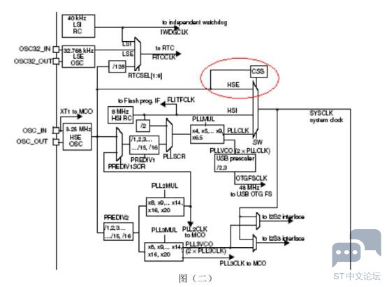

1. 在软件的初始化部分,开启 STM32 的 CSS 功能;
2. 修改 NMI 中断服务程序,加入 while(1) 陷阱语句;
开启 CSS 功能后,当 HSE 失效时,STM32 会自动开启 HSI,并将系统时钟的来源切换到HSI 的输出,同时产生 NMI 中断。这样,程序的流程将停留在 NMI 中而不能产生复位片外的看门狗的脉冲。当片外看门狗溢出后,就会复位 STM32,使其恢复到正常驻的状。

STM32 中的 CSS 功能是专门为检测和处理 HSE 失效而设计的。但该功能在 STM32 复位后是被禁止的,需要软件对其使能才会发挥作用。当 CSS 单元检测到 HSE 失效时,它会使能 HSI,并将系统时钟切换到 HSI。同时,它会关闭 HSE,如果 PLL 的输入信号来自 HSE的输出,它也会关闭 PLL。CSS 单元在做时钟调整的同时,也会产生一个 NMI 中断请求,和一个送给高级定时器的刹车信号。NMI 中断请求会产生一个 NMI 中断,以便用户程序可以在中断服务程序中做紧急处理,而刹车信号则是使高级定时器进入刹车状态,以防止由其控制的电机驱动桥臂由于失去控制而过流。用户程序可以在 NMI 中断服务程序中尝试恢复 HSE 及 PLL 的功能,也可以使用陷阱让程序的流程停留在服务程序中,从而等待看门狗复位整个系统。
