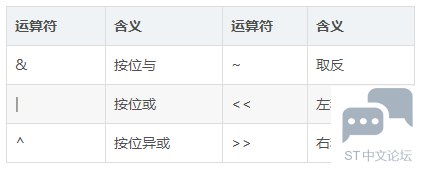

    位操作与位带操作并不相同,位操作就是对一个变量的每一位做运算,而逻辑位操作是对这个变量整体进行运算。
    下面是六种常用的操作运算符:

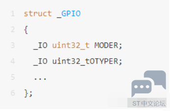

    我们定义一个结构体GPIO:
    定义这样一个结构体以后,如果我们想定义一个结构体变量比如"GPIOA",那么我们需要使用这样的代码:
  1. struct _GPIO GPIOA;
3 S! r: f0 p6 q7 m
    虽然也可以达到我们的目的,但是这样会比较麻烦,而且在MDK中会有很多地方用到,所以,我们可以使用"typedef"为其定义一个别名,这样直接通过这个别名就可以定义结构体变量,来达到我们的目的:
