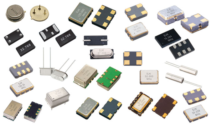

    有一些电子设备需要频率高度稳定的交流信号,而LC振荡器稳定性较差,频率容易漂移,即产生的交流信号频率容易变化。
    在振荡器中采用一个特殊的元件——石英晶体,可以产生高度稳定的信号,这种采用石英晶体的振荡器称为晶体振荡器,简称晶振,如下图是各种各样的晶振。

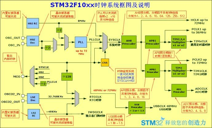

    以上STM32的时钟框图,关于STM32时钟
    可以看出STM32系统时钟的供给可以有3种方式:
  • HSI,高速内部时钟信号STM32单片机内带的时钟 (8M频率), 精度较差。
  • HSE,高速外部时钟信号,精度高。来源:HSE外部晶体/陶瓷谐振器(晶振)HSE用户外部时钟
  • PLL,低速外部晶体32.768kHz主要提供一个精确的时钟源 一般作为RTC时钟使用。
    / o4 U) }: d5 P2 b$ f! _
    如果选用内部时钟作为系统时钟,其倍频达不到72Mhz,最多也就8Mhz/2*16 = 64Mhz。
4 B1 {% ~* v& ]) z
    如果使用内部RC振荡器而不使用外部晶振,请按照如下方法处理:
1)对于100脚或144脚的产品,OSC_IN应接地,OSC_OUT应悬空。
2)对于少于100脚的产品,有2种接法:
  • OSC_IN和OSC_OUT分别通过10K电阻接地。此方法可提高EMC性能。
  • 分别重映射OSC_IN和OSC_OUT至PD0和PD1,再配置PD0和PD1为推挽输出并输出'0'。此方法可以减小功耗并(相对上面i)节省2个外部电阻。
