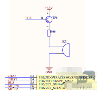

电路原理图) {9 K+ i- [% v0 F7 j' f
# H( Q3 W1 Y/ U0 a' |9 F
    由电路原理图可知,蜂鸣器在PB5管脚,以一定频率翻转PB5管脚的电平,可以使蜂鸣器发声。

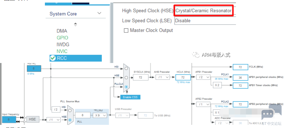

    配置时钟。
: q# ]2 k/ G0 v  l

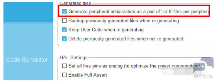

    项目设置。& b; L* X" i! o1 l/ t

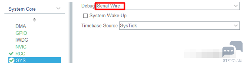

    设置调试模式。

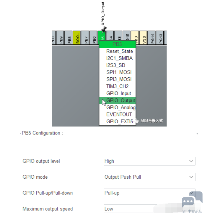

    开启PB5管脚。! B8 A6 ?' W" U. `  H0 k

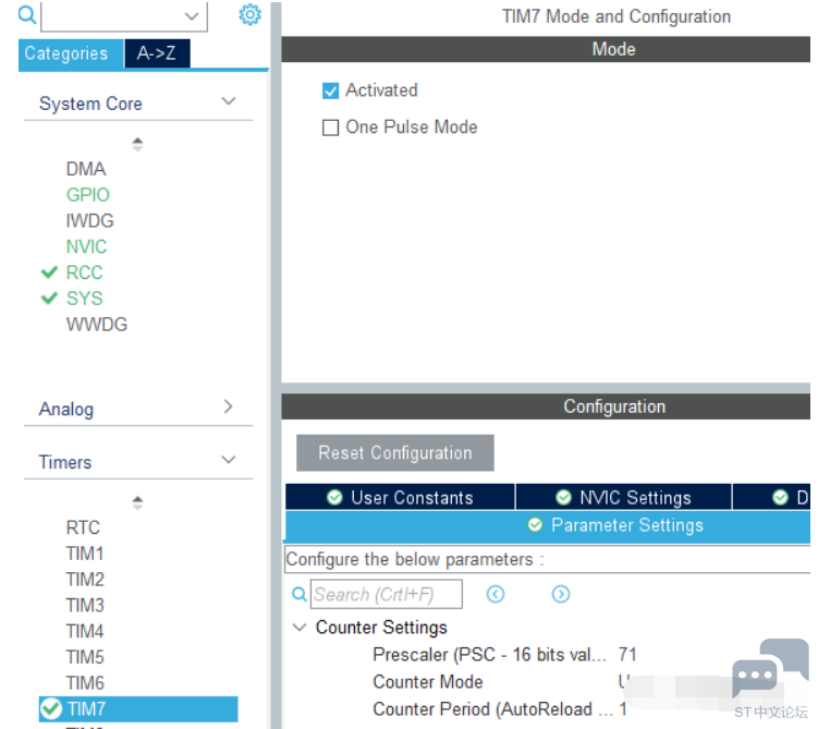

    开启定时器TIM7,是为了写延时函数HAL_Delay_us()。
, @3 g9 Y- d% E

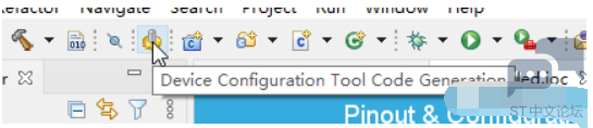

    保存,生成代码。

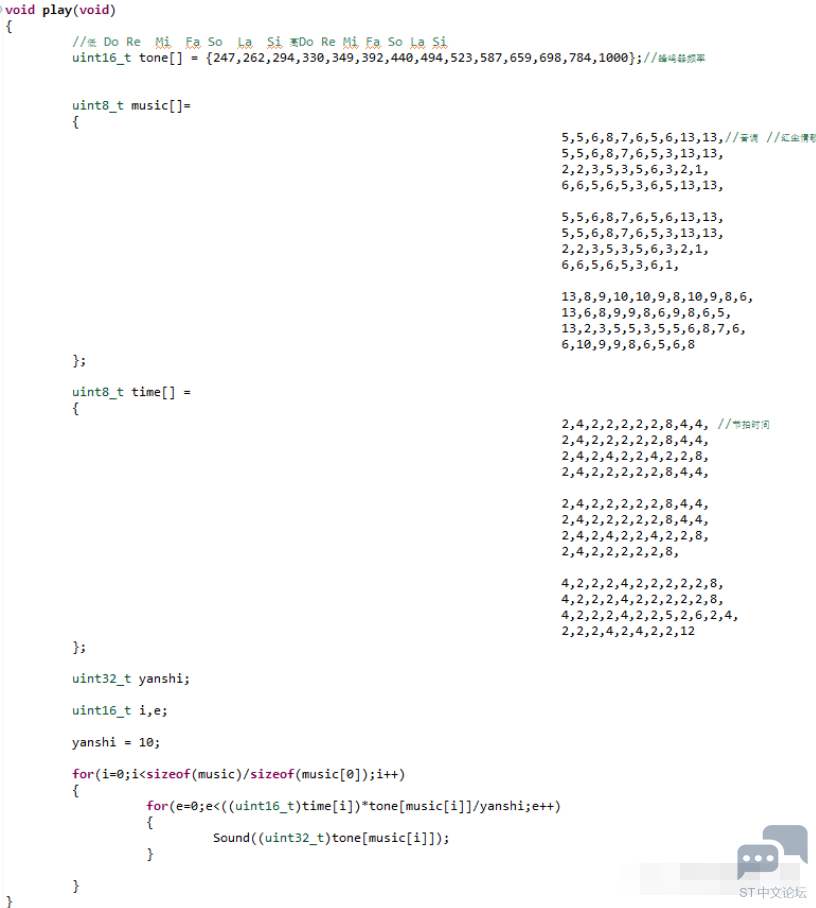

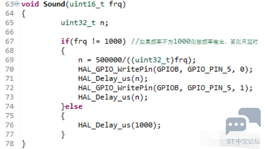

    打开gpio.c,添加如下代码。
    依次从音调数组中取music。
    根据music的值在tone数组中得到该音的发声频率(tone[music]),调用sound函数控制蜂鸣器发声。
    声音的发声时间由time数组控制。
    蜂鸣器演奏音乐的两个要素就是声音频率、声音持续时间,分别对应乐谱中的音调、节拍。
