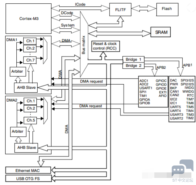

    直接存储器访问(Direct Memory Access),简称DMA。DMA是CPU一个用于数据从一个地址空间到另一地址空间“搬运”(拷贝)的组件,数据拷贝过程不需CPU干预,数据拷贝结束则通知CPU处理。因此,大量数据拷贝时,使用DMA可以释放CPU资源.
    在STM32控制器中,芯片采用Cortex-M3架构,总线结构有了很大的优化,DMA占用另外的总线,并不会与CPU的系统总线发生冲突。也就是说,DMA的使用不会影响CPU的运行速度。

    对于发送,使用循环发送,可能阻塞线程,需要消耗大量CPU资源“搬运”数据,浪费CPU。对于发送,使用中断发送,不会阻塞线程,但需浪费大量中断资源,CPU频繁响应中断。以115200bps波特率,1s大约传输11520字节,大约69us需响应一次中断,如波特率再提高,将消耗更多CPU资源。
    对于接收,如仍采用传统的中断模式接收,同样会因为频繁中断导致消耗大量CPU资源。
    因此,在高波特率传输场景下,串口非常有必要使用DMA。
