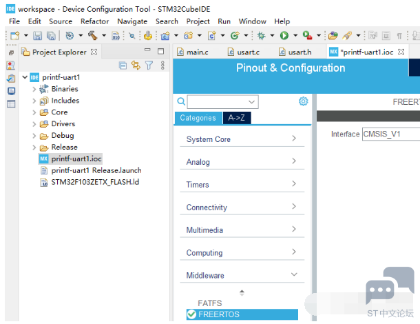

    在STM32CubeIDE中直接可以配置FreeRTOS,如上图。
    FreeRTOS资料多、生态活跃,在Cube中通过配置界面,三两下上手这款操作系统,推荐拿来入门。
