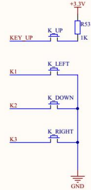

    LED和按键的电路图。
* o2 P, B$ I" Y, J6 Q5 g8 F: H
    按键 K_LEFT、K_DOWN、K_RIGHT 分别连接在 STM32F1 芯片的 PE2、PE3、PE4引脚上。
    按键另一端是全部接在 GND 上,这个和我们学习 51单片机是一样的,采用独立式按键接法,按下时输入到芯片管脚即为低电平。

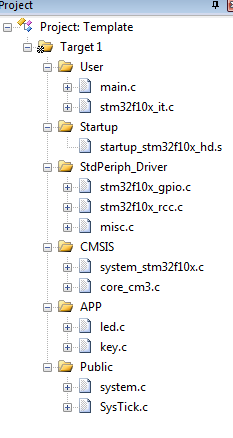

    工程文件目录如下。

  4.     LED和按键的电路图。/ ~0 l3 l( g/ l4 l- |1 f: D

  10.     按键 K_LEFT、K_DOWN、K_RIGHT 分别连接在 STM32F1 芯片的 PE2、PE3、PE4引脚上。
    ' g- [+ j7 d; e3 Q. z# R6 X; e+ e% {% m
  11. ; A4 a( e1 v0 P9 f, m
  12.     按键另一端是全部接在 GND 上,这个和我们学习 51单片机是一样的,采用独立式按键接法,按下时输入到芯片管脚即为低电平,相关实例推荐:按下按键,通过串口发送数据实例。

  22.     工程文件目录如下。4 J% N1 t6 X4 \6 y( b
  23. . b7 G; p1 T5 D. i! G/ p6 J$ Y
  24. 图片) i$ r! i# t9 P9 x
