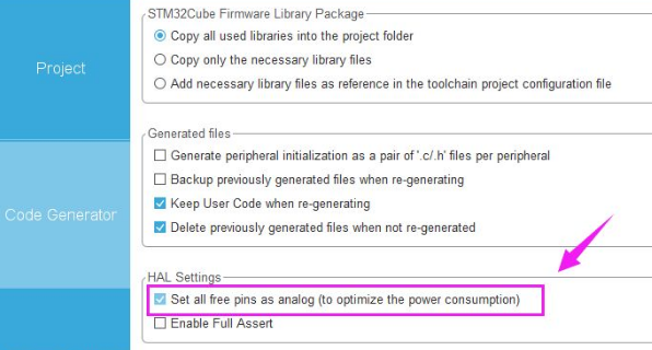

把闲置GPIO输入配置为模拟输入3 l' I! p; J! g. W
    GPIO始终有一个输入通道,可以是数字或模拟通道。    如果不需要读取GPIO数据,则优先配置为模拟输入。这节省了输入施密特触发器的消耗。    在STM32CubeMX配置中都有这么一个选项:将不用引脚配置为模拟状态。
