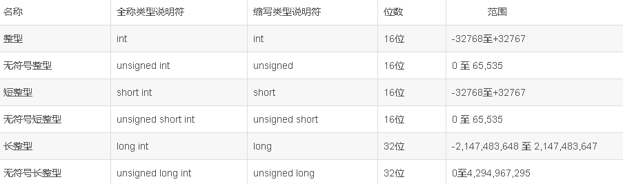

stdint.h 这里放着C语言的标准表达方式
  1. typedef   signed        char      int8_t;
    , ~6 ]5 ?! k! v- e; [; M
  2. typedef   signed short  int       int16_t;
    7 l8 @/ X  n6 }. h  u2 b
  3. typedef   signed        int       int32_t;$ B" O! ^; U! A) S" @/ H
  4. typedef   signed      __int64     int64_t;
    8 J5 x! `9 M! J! Y, F, d1 c. k
  5. ( P6 F2 _4 S, L  V$ A) o" `
  6. typedef unsigned           char       uint8_t;  F/ o2 b1 ?* ?" p) v
  7. typedef unsigned short     int        uint16_t;& S3 G% w  B1 x/ d& u* s
  8. typedef unsigned           int        uint32_t;
    ! H( ^) \3 s. P
  9. typedef unsigned         __int64      uint64_t;
' l9 o% W! k2 a$ V8 g- c
    stm32f10x.h 这个文件主要是为了兼容旧版本
  1. typedef   uint32_t   u32;   ///32位
    ' D4 R8 A" M) Z9 w' F( ~2 _
  2. typedef   uint16_t   u16;   ///16位  r9 r8 n8 J& w% N3 \6 d
  3. typedef   uint8_t     u8;   ///8位
/ |& E; q% d5 F# ]
    u8 最大255 , u16最大65535 , 就这个意思u8 a=255 a+1=0  , u16 b=255 b+1=256
