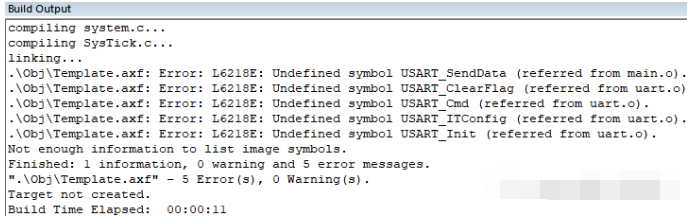

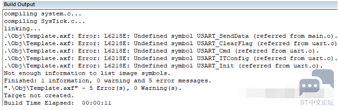

    当时用的标准库开发,一顿操作猛如虎,敲完代码,点击Rebuild,好家伙报了5个Errors。
! q- G8 ?) o! c& m
" d1 z" X, u# \; |+ T% e' Z
    之前没遇到过这种报错,网上搜一下只是得到了笼统的答案,没有具体指出如何操作。
    产生如下报错,原因是编译器没有找到XXX函数的定义。
  1. <font face="Tahoma"><font size="3"><font color="#000000">XXX.axf: Error: L6218E: Undefined symbol xxx (referred from xxxx.o).</font></font></font><b><font face="Tahoma"><font size="3"><font color="#000000">    </font></font></font></b>
. J  p) W+ Q0 U# Q* r分为如下两种情况,我遇到的是第二种:

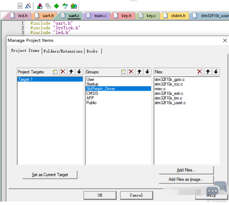

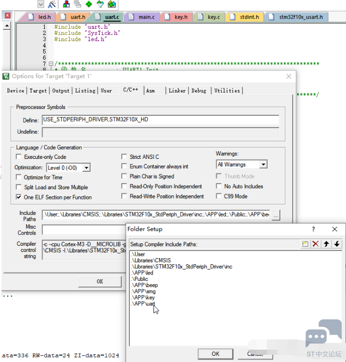

  • XXX函数的头文件没有包含进工程里面,检查下图Include Paths是否缺少XXX所在源文件(.c文件)的头文件路径。
    & `7 d, V' @7 C$ R% W) j% h
  • XXX函数所在的源文件没有加入到工程里面。检查了一下,发现工程中缺少stm32f10x_usart.c这个串口外设库文件,添加上就行了。
