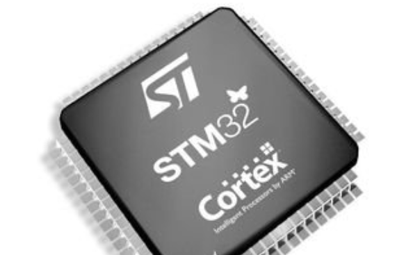

    STM32系列专为要求高性能、低成本、低功耗的嵌入式应用设计的ARM Cortex®-M0,M0+,M3, M4和M7内核。STM32系列32位微控制器,基于ARM Cortex-M3处理器。
    它能支持32位广泛的应用,支持包括高性能、实时功能、数字信号处理,和低功耗、低电压操作,同时拥有一个完全集成和易用的开发。基于STM平台且满足实时控制要求的操作系统,有以下4种可供选择。分别为μC/OS-II、μClinux、eCos、FreeRTOS和都江堰操作系统(djyos)。下面分别介绍这五种嵌入式操作系统的特点及不足。
